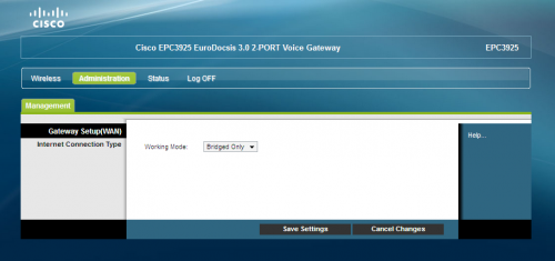

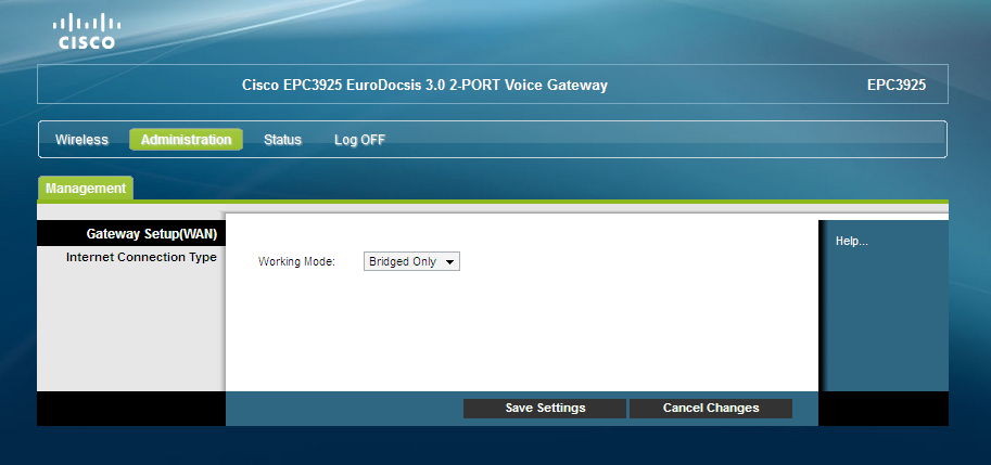

Ott lehet állítani, máshol nem, nekem működik.Intruder2k5
Ez valami butított HGW? Nálam 8 menüpont van és még számos beállítási lehetőség. -

Van egy EPC 3925-ös modem+routerem és az lenne a kérdés, hogy hogy tudnám előcsalogatni a bridge módot, vagy egyáltalán lehetséges? Csak mert a menüben nem látom az internetkapcsolat típusánál, legalább is nincs ott a Working Mode és annak a két választható funkciója.
Nem tudom, hogy fontos-e, de epc3925-esip-12-v302r125572-130412c_upc.bin szoftverrel rendelkezik, ami 2013-as (T-Home-os modemeknél ha jól tudom számít, mert ott 2011-estől teljesen zárva van). -

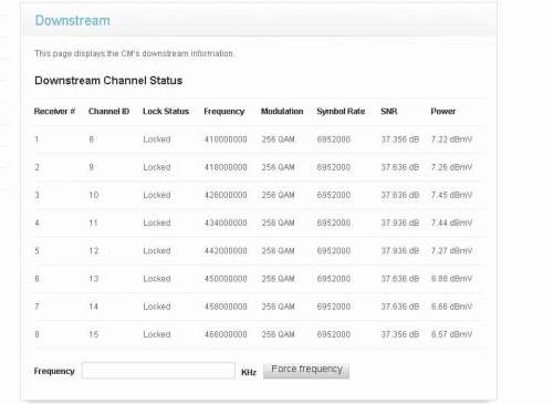

A modem adatoknal egyebkent mi mondja meg, hogy jo vagy nem jo? Milyen ertekek kozott kell lenni az snr-nek es a powernek az up/down-nal?

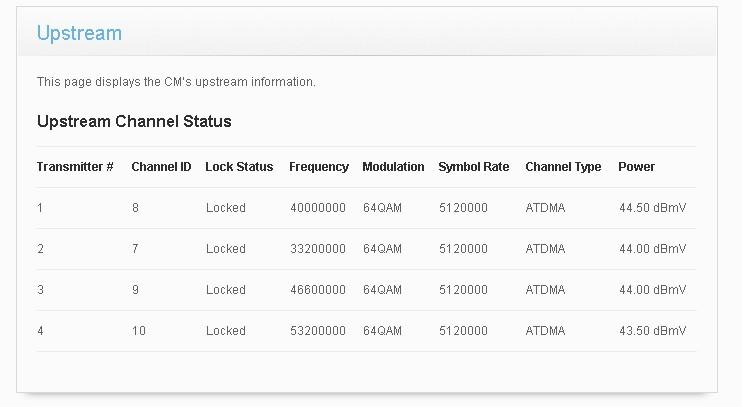

Berakom a modem informaciot. Jelenleg 1way TAP -06dB az eloszto, az out agon van a tv, a tap agon a modem. A UPC semmilyen elosztot vagy kabelt nem adott, az van, ami az almult 10 evben volt (oktoberben valtottam analogrol digitalis tv-re, tegnap pedig a triora - tiz eve kotottek be az internetet, akkor raktak be ezt az osztot, egy motorolla modem volt eddig).Nincs telefon, es 240 helyett 6 Mb/s.
salv
Tegnap Trio-ra valottam, installalni akartam az uj modemet (az eddigit 10 eve kotottek be, egy regi modem volt). Nem megy a telefon, meg lassu az internet. Jelenleg egy 1 way tap -06db az eloszto (akar az out-ra, akar a tap-ra kotom a modemet, kb. ugyanaz). Gyanitom, hogy ez okozza a problemat. Meg tudna-e valaki mondani, hogy milyen elosztonak kene lennie itt. A upc-tol letoltheto self install abran sima eloszto van. De milyen legyen, mire kell figyelni? Hivtam a upc-t, kuldenenek szerelot, de nehez idopontot talalni.

Mégegyszer mondom:ha a bejövő kábelen az előírt jelmennyiség érkezik be,6-7 db csillapítás a modem ágon teljesen jó. Ha csak úgy működik a modem,hogy muszáj játszani a csillapítással,az rég baj. Ebben az esetben a vonalat kell kijavítani.
Nem olvasok most vissza,de ha a feljelentgető úrnál működik a modem,akkor nem értem mi a baj..ha bent jó minden ,a jelszintek mégis kiesnek a upc által elfogadott értékeken,akkor a munkalapra ezt beírja. Majd megy a karbantartó és rendbe teszi a vonalat. Ennyi. -

Jaja, csak modem esetén 6dB csillapító (főleg ha adott oszlopon van erősítő+6os tap) jó tehát 0-6körüli vételi és remélhetőleg 50alatti adási.
Ezért írtam hogy modem értékek nélkül nem lehet megmondani hogy jó-e vagy sem. -
