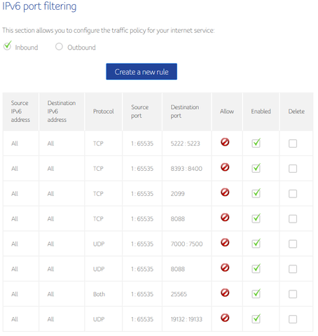

gduck
Nekem ez kicsavart logikának tűnik
Hasonlattal: Ne azt tiltsad, hogy a szomszéd gyerek ne tudjon átjönni játszani, hanem a tied ne tudjon átmenni a szomszédba!
UI: Én modem módban használom a CB-t, így sajnos nincs tapasztalatom router módban.

Petykemano
Azt értem, hogy az inbound a befelé, az outbound pedig a kifelé.
Úgy gondolkodtam, hogy amikor egy játék portforwarding leírása azt írja, hogy ezeket a portokat kellene NAT használata esetén megnyitnod, akkor azokat a bejövő kapcsolatnak kellene nyitnod, nem?
Portforwaring persze IPV6 esetén nincs, de gondoltam akkor ugyanezeket a portokat kellene tiltanom, hogy ne tudjon létrejönni a bejövő kapcsolat. -
gduck
Inbound - Internet felől BEFELÉ
Outbound - LAN oldal felől KIFELÉSzóval neked pont a másik oldal kell
Petykemano
UPC-s Connect Box-om van, amin jelenleg használom a MAC-cím alapú szűrést. Ami nem rossz, mert nap/óra alapon időzíthető, hogy a beállított eszközökön mikor kapcsol le a net.
Viszont szeretném cizellálni a dolgot úgy, hogy ne a komplett internetelérés szűnjön meg, hanem a webes böngészés megmaradjon, viszont más portok tiltva legyenek. (Bizonyos időszakokban játékokat szeretnék tiltani)
Úgy láttam, hogy az eszköz a topikban unalomig ismert, nem kell bemutatni.
Az eszköz routerként van konfigurálva és az IPV6 aktív.Próbálom megérteni, hogy mi történik.
Azt értem, hogy kifelé minden - IPV6 képes - eszköz egyedi IPV6-tal látszik és emiatt már nincs szükség port forwardingre, minden eszköz saját magán nyit portot, ha kommunikálni akar.Van a routeren egy "IP and port filtering" menüpont is, ahol a "IPv6 port filtering" szekció konfigurálható. Azt nem értem, hogy ha valójában minden a router mögötti eszköz egyedi IPV6 címet kap és saját magán nyit portot, akkor ez a funkció mire jó és/vagy hogyan kéne használni?
Próbáltam bejövő ("inbound") szabályokat kialakítani úgy, hogy bármilyen IP cím bármilyen portjáról jövő kérés bármelyik cél IP-nek azon portjait tiltsa, amire egyébként az adott játék azt írja, hogy NAT esetén port forwardingot kell beállítani.
Gondoltam, mielőtt kérem az IPV4-re való visszabillentést, teszek egy próbát, hátha valójában ez egy alkalmas eszköz, csak rosszul használom?
