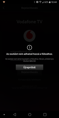

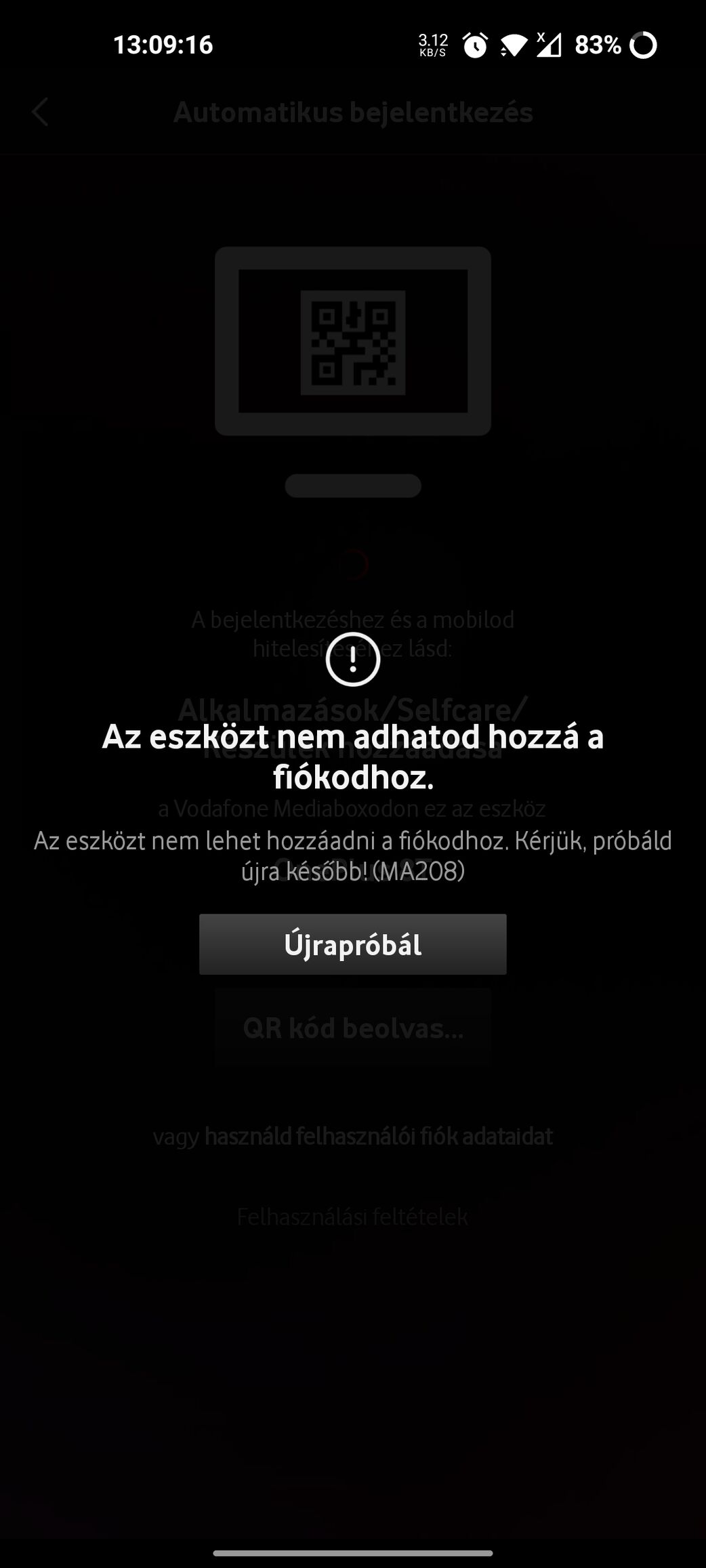

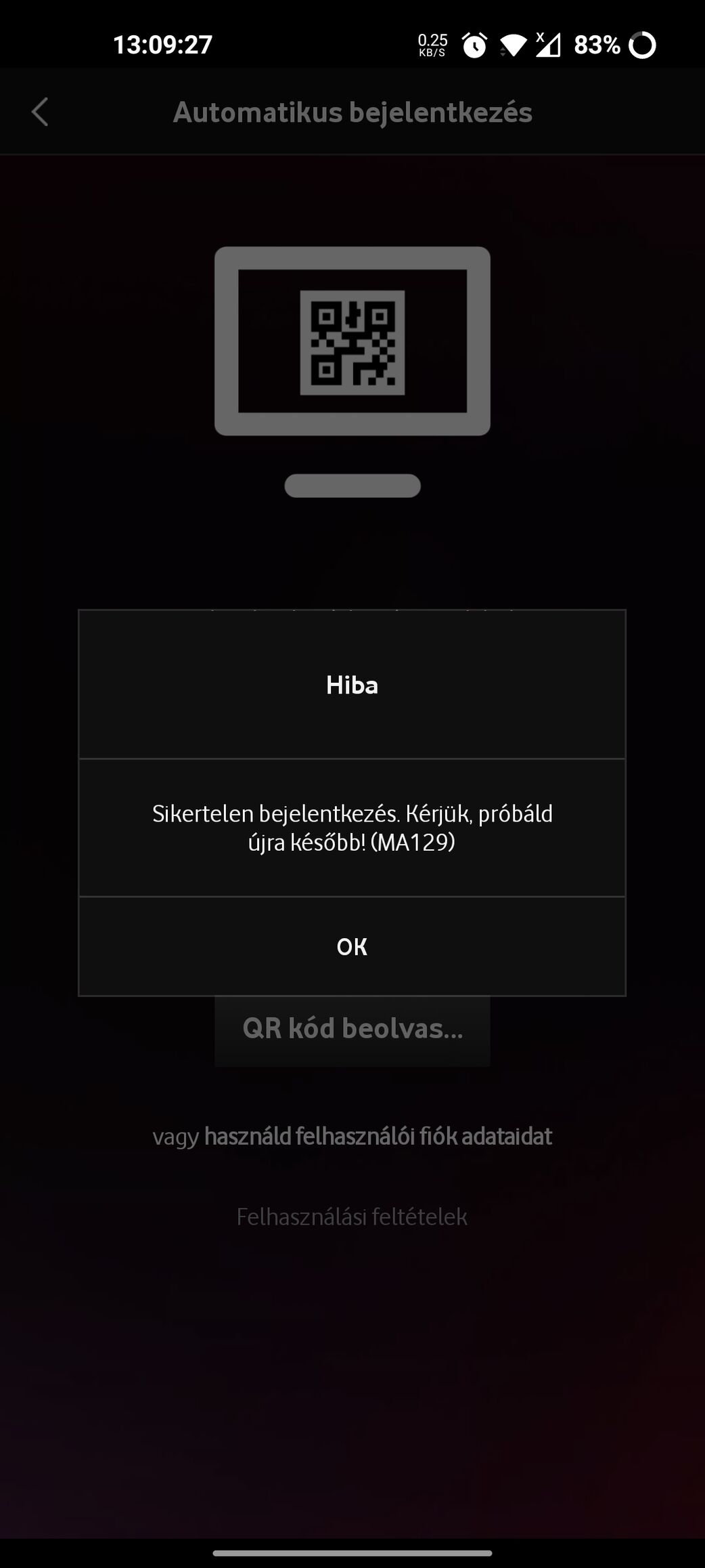

Pár napja frissített valamit a voda box és azóta nem hajlandó elfogadni a tv app a telefonom a qr kódos bejelentkezéssel.
Előtte simán működött de így használhatatlan az app. Másnál is jelentkezett ez? Play áruházban a véleményeknél többen is panaszkodnak erre. Visszasírom a upc-s időket. Tized annyi probléma sem volt mint mióta megvette ez a f*s voda.
Képek: link link -

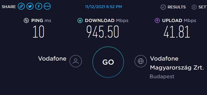

Ma jöttek bekötni az új Vodás modemet az 1GBit-es nethez, eddig jónak tűnik. Kicsit azért belém ültette a parát a srác mert azt mondja mikor elkezdi kibontani a dobozt, hogy nem biztos hogy menni fog mert valami 1,5%-os hibahatáron belül kell lennie a vonalminőségnek vagy minek
, de szerencsére nálunk kb 0.5% volt ez az érték. Ezt mértem vele: -

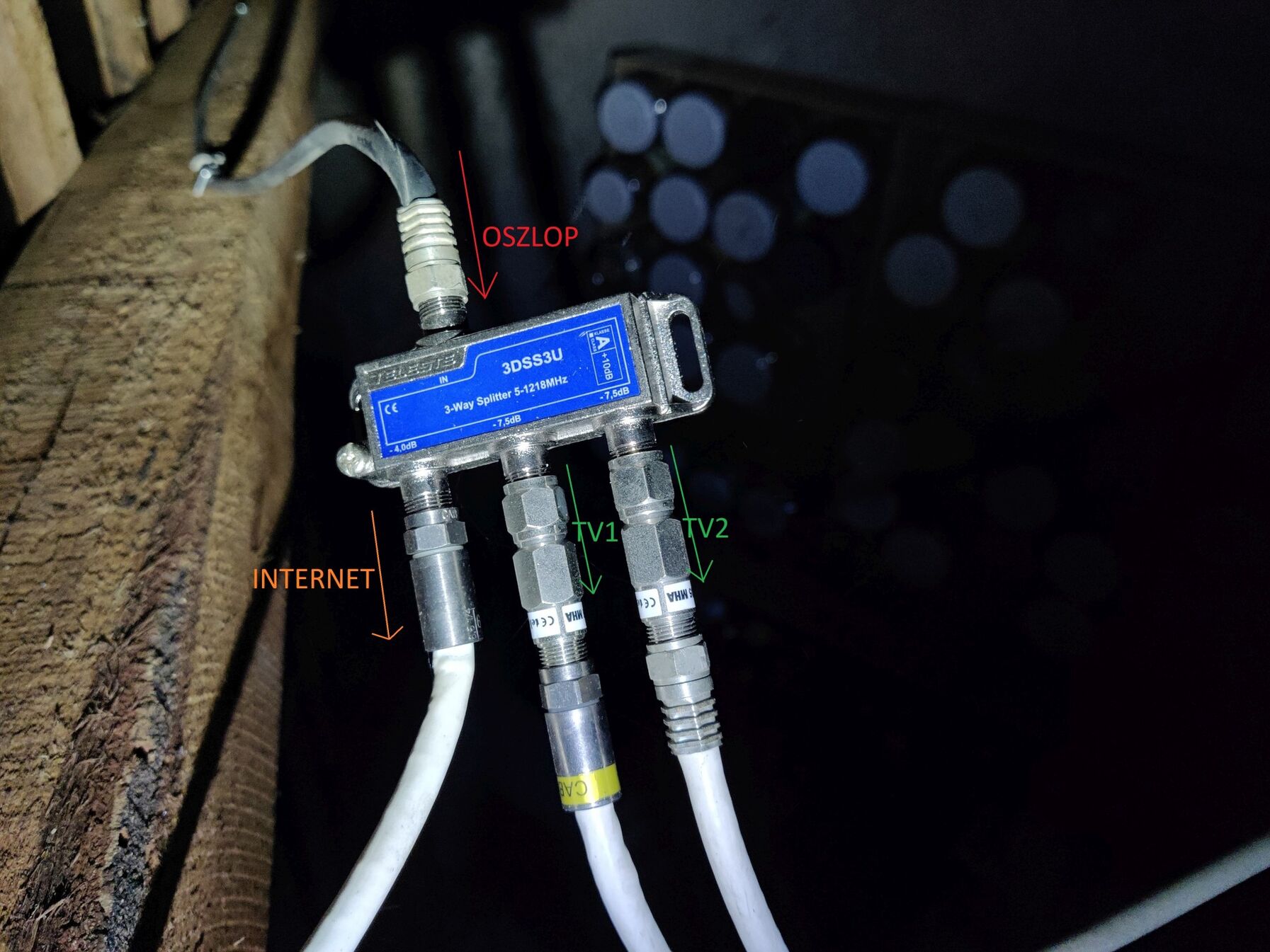

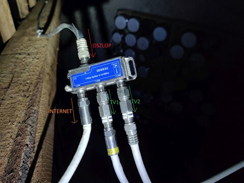

Szia,
Egy darab elosztó van a padláson, az így néz ki:
A Connect Box portjára rá van téve egy piros címkéjű "6 dB"-es elem (nincs ráírva semmi más, hogy Fam vagy Attenuator-e), ebbe megy bele a kábel másik vége.

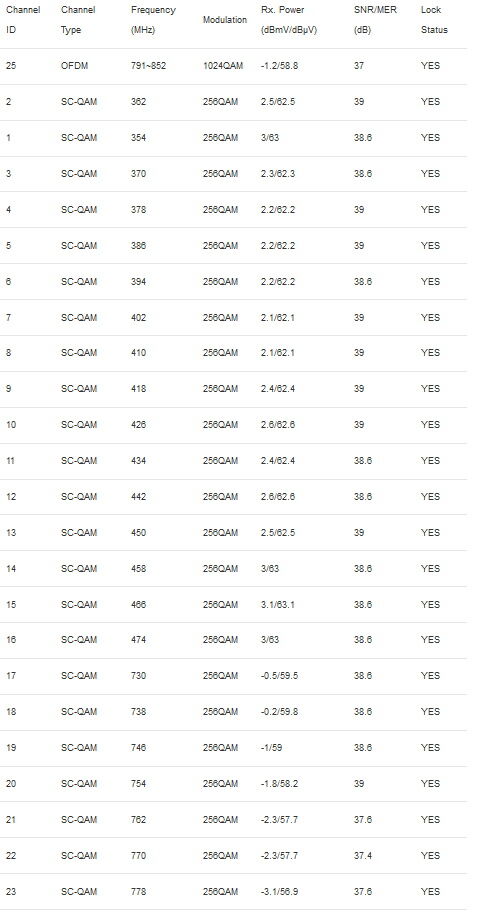

A modemről készült képeket feltöltöttem ide:
Status: https://i.imgur.com/fvro3zQ.png
Downstream: https://i.imgur.com/SEzVz3b.png
Upstream: https://i.imgur.com/ymxSB96.png
Configuration: https://i.imgur.com/5QzmWUE.png -

Ezt egyébként Budapestről, Budapestre is kiteszteltem, Speedtesten mértem egy full gigabitet, aztán digis cinkosomtól töltöttem le valamit és össze vissza ugrált a sebesség 200-300Mbit környékén, aztán letöltöttem 5G-vel pár perccel később ugyanonnan és szakadt lefele ahogy a Digi engedte, nem volt gond a sebességgel.Szóval összevéve, az esetek többségében gyorsabb lett a szolgáltatás, ami klassz dolog és jó élmény ugyan, de nem mindig van úgy és az upstream minőségben is visszalépést tapasztaltam, továbbá az elmúlt egy hónapban mindenképpen megbízhatatlanabb volt a rendszer.
