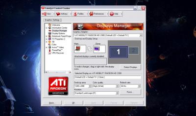

Olyan problémám lenne hogy van egy ati mobility hd2300 videókarim a laptopomban.
Rá szeretném kötni a tv-re de semmi jelet nem mutat.Nem ez az első próbálkozásom már több féle videókarit is sikerült rákötnöm de ez nem nagyon akar sikerülni.Akinek esetleg ezzel a kártyával van ilyen nemű tapasztalata és megosztaná velem azt szívesen fogadnám. -
rihi1
