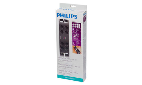

jeni
#28250368 #422 üzenetére
Ezen 3600 Joule van írva
Nem utolsó hanem az első megoldás,hogy földelt csatlakozót használj minden olyan eszközhöz amelyekhez elő van írva!
A túlfesz. védők nem egyszer használatosak! Rá vannak írva mennyi Joule lökést bírnak ki.
A konyhából és a fürdőszobából is tudsz földelt csatlakozást bevinni a szobába.
#28250368
(Egy hozzászólásom írás közben elszállt, ha mégsem, akkor sorry a duplázásért!) Abszolút analfabéta vagyok, így kérnék tanácsot. Az az alapvető problémám, hogy ott ahol a számítógép van, nincs földelt dugaszolóaljzat. Ha egy túlfeszültségvédő elosztót veszek, akkor az "egyszerhasználatos" lesz-e, mert szétég egy áramlökés esetén? Vagy van-e olyan eszköz, amelyet így is használhatok túlfeszültség védelem céljára? (Tudom, földelt vezetéket kellene kihúzni az órától, de ez lenne az utolsó megoldás.)
A válaszokat előre is köszönöm!
