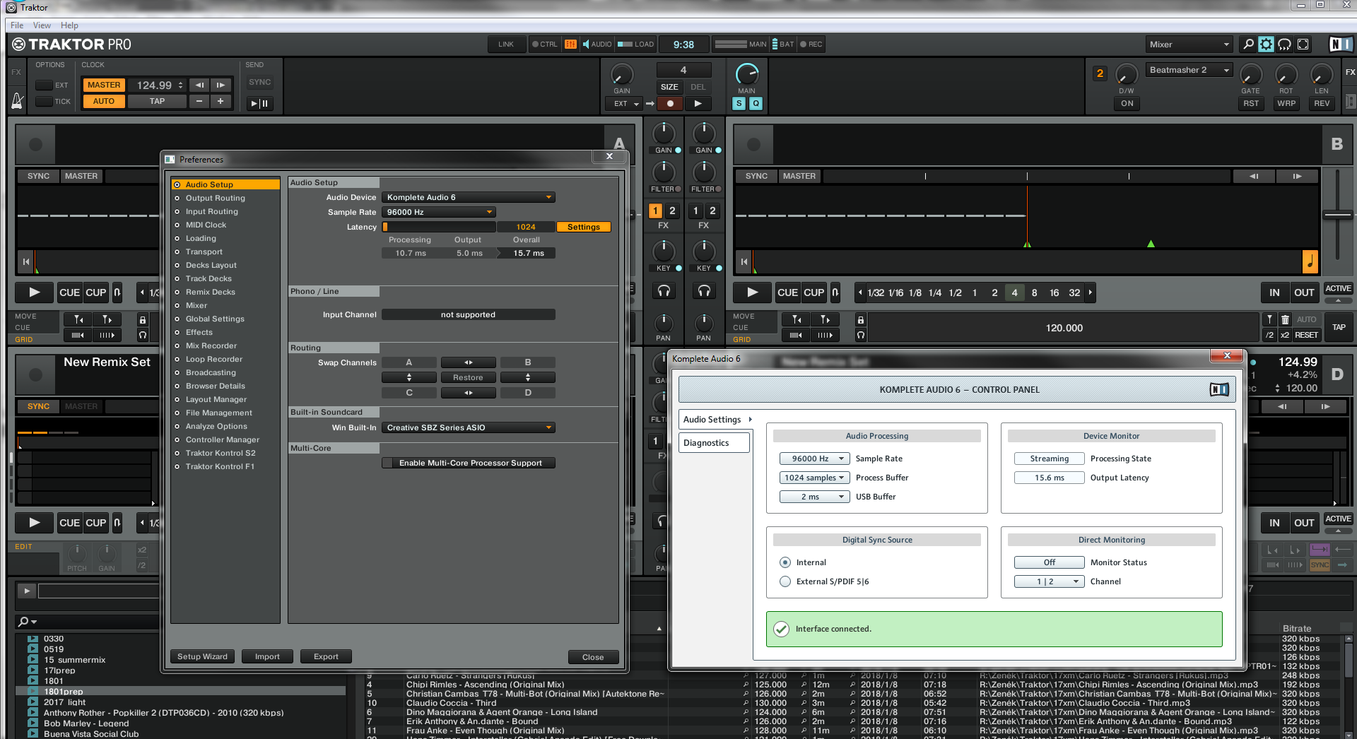

joystick101 #353 üzenetére
Nálam így néz ki, de ugye itt az NI Komplete Audio 6 a hangkártya, így annak a beállításait is kimásoltam.
Az általad leírt jelenség kapcsán én először a multi-core processor supportra néznék rá, aztán a bufferelést próbálnám módosítani. Nálam most 1024 a sample buffer és 2 ms az USB, kisebb bufferrel nekem is voltak gondjaim 24/96-on.
joystick101 #351 üzenetére
Nálam még anno a multicore processor support aktiválása okozott torzítást. Én Komplete Audio 6-tal használom az NI cuccaimat, külső keverővel, ha érdekel, elküldöm a beállításokat.
