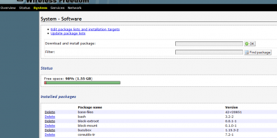

Találtam egy leírást a block-extroot csomaghoz.
http://eko.one.pl/?p=openwrt-externalrootEz alapján megcsináltam a beállításokat. Ránézésre a mount és a df parancsokra ugyanazt adja vissza
root@OpenWrt:~# mount
rootfs on / type rootfs (rw)
/dev/root on /rom type squashfs (ro,relatime)
proc on /proc type proc (rw,relatime)
sysfs on /sys type sysfs (rw,relatime)
tmpfs on /tmp type tmpfs (rw,nosuid,nodev,relatime)
tmpfs on /dev type tmpfs (rw,relatime,size=512k)
devpts on /dev/pts type devpts (rw,relatime,mode=600)
/dev/sda1 on /overlay type ext3 (rw,sync,relatime,errors=continue,data=writeback)
mini_fo:/overlay on / type mini_fo (rw,relatime)
debugfs on /sys/kernel/debug type debugfs (rw,relatime)
none on /proc/bus/usb type usbfs (rw,relatime)root@OpenWrt:~# df -h
Filesystem Size Used Available Use% Mounted on
/dev/root 4.3M 4.3M 0 100% /rom
