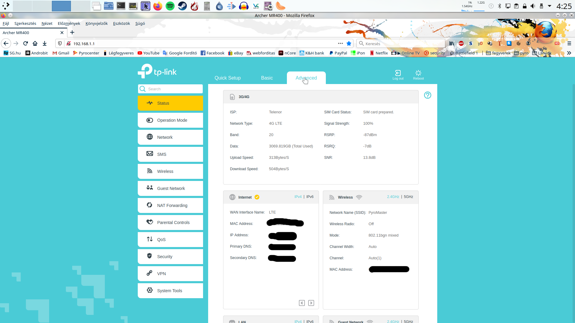

Van egy TP-link MR 400 LTE képes routerem. Nálam a prérin csak mobilinternet jöhet szóba. Szerencsére találtam egy pontot a telken ahol nagyon jó le és feltöltési sebességeket produkál. Boldog voltam vele nagyjából 1,5 évig. De mostanában egyre gyakrabban veszem észre, hogy borzasztó lassú az internet. A miértekre is hamar rájöttem. A router valamiért nem a megszokott és gyors frekvenciát(?) (band 20) használja.
Mivel nem értek a zsiráfokhoz, nem tudom értelmesen elmagyarázni ezért linkelnék két képet.
A felsőn minden rendben a mobilinternet hasít! 28ms ping 45-55mbit le és 35mbit feltöltési sebességem van. nagyon boldog vagyok vele!
Az alsó képen látható, hogy valamiért magától átvált erre a sávra (band 3) és itt csak 5-10mbit sebességgel tudok letölteni. A YT videók HD-ban már akadoznak.
Ha nem piszkálom, egész nap képes így vánszorogni! De ha a menüben átváltok hogy 4g-only vagy vissza 4g prefered, frissíti a hálózatot vagy mi a tosz és megint a band 20-ra áll rá, ahol van gyors ne, egy darabig. Borzasztó idegesítő és nem értem miért csinálja.
A segítséget köszönöm! Bocs a vicces fekete csíkokért, mivel hülye vagyok az ilyesmihez nem tudom hogy ezek az infók mennyire publikálhatók. Nekem csak számok... De az ördög nemlefekszik.
