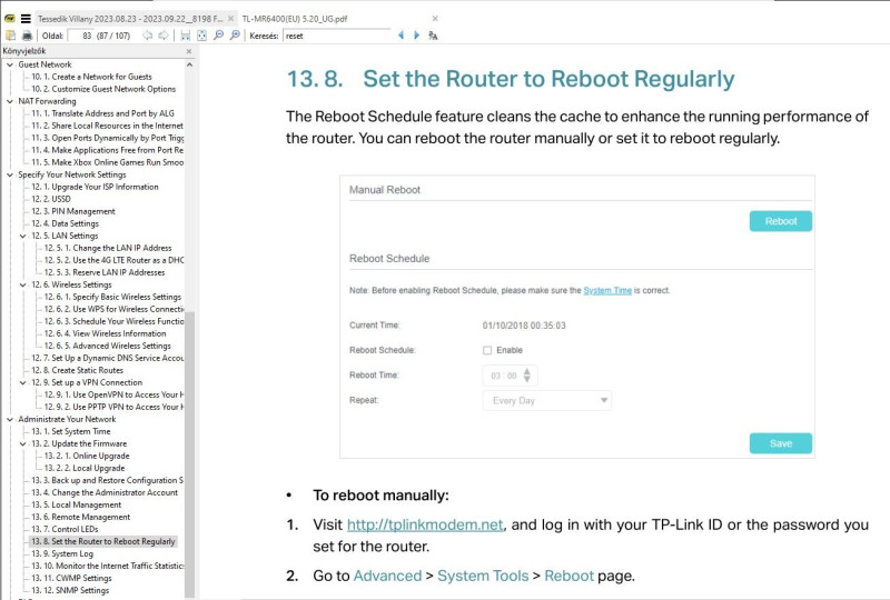

Két vidéki ingatlanomban használok MR6400-as LTE-s routert Yettel mobilnettel CCTV megfigyelésre. Korábban ritkán, de mostanában egyre sűrűbben fordul elő mind két helyen, hogy lecsatlakozik a netről, offline lesz minden és csak a lokális újraindítás segít, ami eléggé kellemetlen tud lenni... olykor 2 hét alatt megtörténik ez a hiba, van hogy 2 hónap...
Arra gondoltam, ha lehetne olyat beállítani a routerben, hogy teszem azt hetente újrainduljon akkor ki tudnám küszöbölni ezt a problémát. Nem tudjátok van erre valami beállítás a routerben, mert én nem találtam ilyet, de lehet csak elsiklottam felette...Köszönöm szépen előre is!

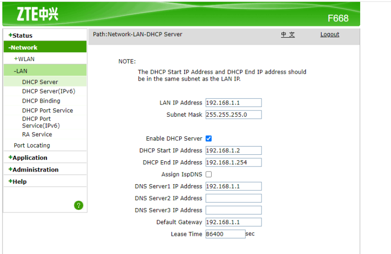

tvamos
Tehat akor azt javaslod, hogy csinaljak egy gyari visszaallitast. Remeltem, lesz egyszerubb megoldas.
A lenti metodus a megfelelo nekem, ugye?
"With the Router powered on, press and hold the WPS/RESET button (more than 10 seconds) until the SYS LED becomes quick-flash from slow-flash. Then release the button and wait the Router to reboot to its factory default settings." -

Van itt egy routerem (TP-Link AX20) AP-nak konfiguralva, de sajnos nem tudok hozzaferni a kezelo feluletehez. Regebben ez ment. (Van a halozaton egy RE350 is, azt most is tudom managelni.) Van valami kerulo megoldas, hogy hozzaferjek a kezelo feluletehez?
A router egy HG8245H, (ki van kapcsolva a WIFI-je,) bene is vagyok annak a kezelofeluleten. A csatlakozo eszkozoknel sajnos nem latom az AX20-at, mig a RE350, ami meg az AX20 WIFI-jehez csatlakozik, azt latom a listaban.
Szeretnem atkapcsolni az AX20-at router modba.

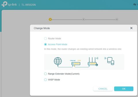

Szeretnék segítséget kérni:
egy otthoni telekom modem mellé vettem egy tp link TL-WR 820 n routert.
Nem csatlakozik automatikusan, pedig kovettem a tp-link leirasat, hogyan kell csinalni. Van valakinek tippje hogyan kell csatlakoztatni?
