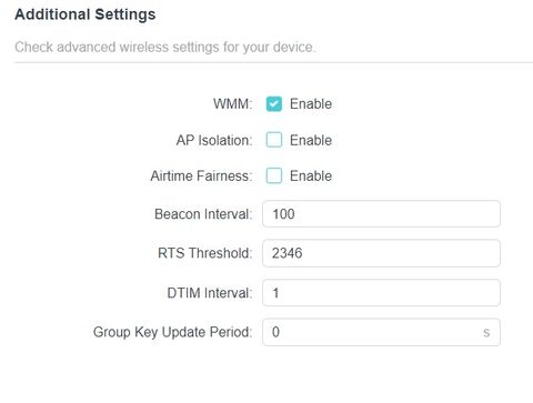

ujtordai
Üdvözletem.
Kérnék egy kis segítséget Tp-Link AX1500 (AX10) v1.0 router beállításával kapcsolatban.
Adott egy Digi 1gb-s net panel lakás, és ez a router.
Mi lenne a legoptimálisabb beállítása a sebesség szempontjából a routernek?1. kb mennyi a normális letöltési sebesség mobilon ami tudja az 5g-t?
2. Mit ket célszerű bekapcsolni vagy kikapcsolni ami lassítja a sebességet?
3. Smart connect (bekapcsolása esetén ha jól láttam egy SSID lesz és a router optimalizál)
4. Advanced settings ben:
WMM,
Short GI,
AP Isolation,
Airtime Fairness,
Zero Wait DFS
vagy Beállítani?
Beacon Interval: 100
RTS Threshold:2346
DTIM Interval:1
Group Key Update Period:0s5. Vann néha hogy nem tudok kábellel rácsatlakozni a routerre, a következő oldal jön be:
http://tplinkwifi.net/ ahol a következő szöveg fogad
Trying to configure the Router?
It looks like you aren't connected to your TP-Link network.
Hiába vagyok rácsatlakozva ez fogad.6. DIGI től bérelt az eszköz, azt látom hogy bizonyos dolgok ki vannak szedve a routerbpl pl. Backup & Restore.
Hogy lehet ezeket visszavarázsolni? Most upgradeltem a firmware-t a legújjabbra nincs erre hatással.Előre is köszönöm!

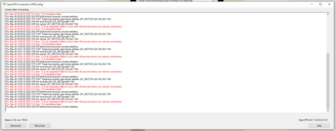

SV_toti9058 #6885 üzenetére
Helyi hálóról próbáltál belépni? Onnan beengedett?
A NAS és a router tűzfalán beengeded, jó helyre továbbítod a 1194-es UDP portot? A tűzfalon be van kapcsolva a geoip szűrés? Tuti az a szerver publikus címe?Muti a portfowardról készült fotót.
Most próbáltam ki az L2TP-t, mert ahhoz nem volt szükség külső program telepítésére, de vért izzadtam mire Windows-on sikerült(Lásd W11 kopik). macOS-en pöc-röf működött.
SV_toti9058
Szia,
Figyu én megnéztem az összes álltalad írt megoldást és egyik sem működött.
Miután bemásoltam a config file-ba a sort utánna ezt a hibaüzenetet kaptam. Meg amugy egyáltalán hova kell bemásolni pontosan azt a sort vagy az mindegy?
Megnéztem a linket is de én az ott lévő dolgokat nem igazán érterm, hogy miről beszélnek nekem az már nagyon kínai.Illetve megnéztem az álltalad köldött linekt nekem nincsenek olyan mappáim amiket az ottani fórumon felsoroltak.
Amugy nekem csak annyi a célom az egésszel, hogy a szervert lássam egy meghajtóként a gépemről úgy is amikor nem vagyok otthon mivel fontos lenne a munkámhoz.
Tudsz esetleg valami olyan megoldást javasolni ami működőképes?

SV_toti9058 #6860 üzenetére
Ott a link a hibaüzenetben, amin segítséget kaphatsz.
Eléképzelhető, hogy a vpnconfig.ovpn fájlt módosítani kell (notepaddal, merthogy egy mezei szöveg fájl), és hozzá kell adni a
remote-cert-tls server
sort.Ill. Itt írnak még egy megoldásról: [link]

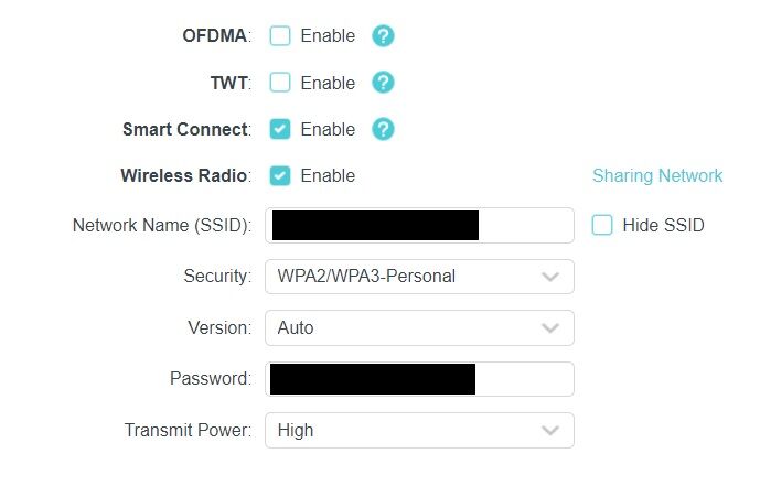

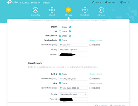

tibz03
goboc78 #6852 üzenetére
A Smart Connect be van jelölve, ez azt jelenti, hogy egy név alatt fut a 2,4 és az 5 GHz-es sáv, ami tök jó, egészen addig, amíg nem lesz kb. 500 Mbit/s fölötti neted (lásd korábbi hozzászólásaimat).
Amiket alul látsz, az a Guest Network, én azt kikapcsolnám, fölösleges plusz hálózatokat hoz létre. Tehát az alsó 2,4 és 5 GHz elől pipát ki, és marad egy hálózatod (a felül lévő TP-Link_3950 nevű), melyre az eszközök vagy 2,4, vagy 5 GHz-en kapcsolódnak.
cigam
Elég lett volna a szerkesztés gombra böknöd!
A 2,4 és az 5 Ghz is be lehet kapcsolva. Ha nincs 2.4 vagy 5GHz-es készüléked, és véded az étert/magadat, kikapcsolhatod a nem használt sávot. Csak később is emlékezz rá, amikor egy modernebb készüléket csatlakoztatnál, és csodálkozol miért nem kapcsolódik az adott sávon.
Az antenna fóliáknak sincs jelentősége. Meglennék lepve, ha érdemi difi lenne köztük. Ugyanakkor nyugodtan vedd le. Csak a csomagolás része, és ha eladásra kerül, úgysem úgy fogod hirdetni, hogy annyira új, hogy még az antennák fóliája is rajta van
goboc78
Vettem egy Archer Ax55 routher-t. Egy TL WR340 váltottam vele már ideje volt váltani
Egy asztali PC megy róla vezetékről meg kettő mobil és egy xbox . Plusz tervben van egy LG 50NANO753PR tv-t wifiről üzemeltetni.Sajnos jelenleg csak 30 MB/s net elérhető nálam, a faluban ahol lakom nincs másBeüzemeltem alábbi képen látható módon.Firmware-t is frissítettem
Helyesen van beállítva ,tehát a 2,4 és az 5 Ghz -nek is be kell kapcsolva lennie?
Az antennákon van fólia érdemes róluk levenni? vagy teljesen mindegy hogy jel erősség szempontjából rajtuk vannak .
Válaszokat előre is köszönöm! -

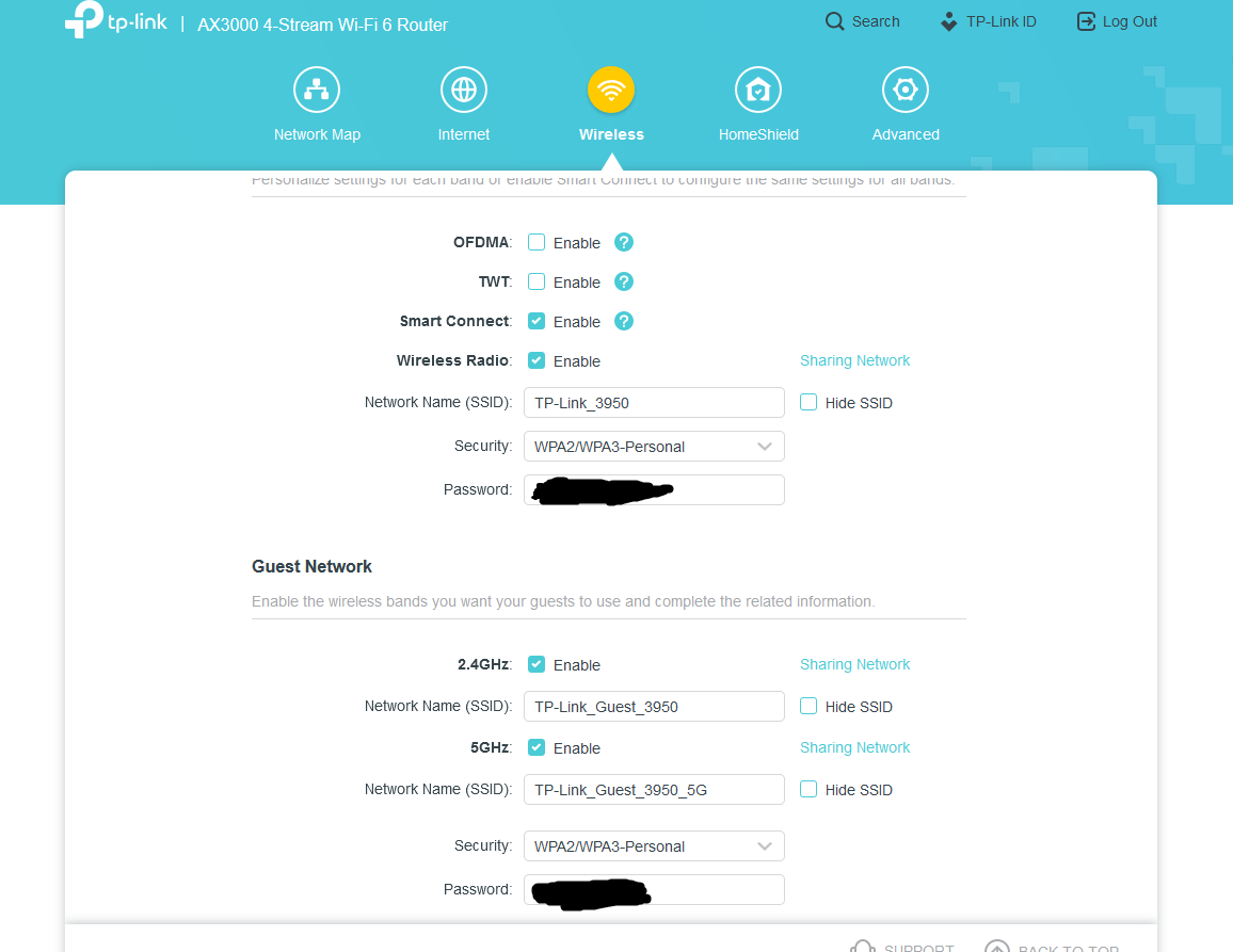

goboc78

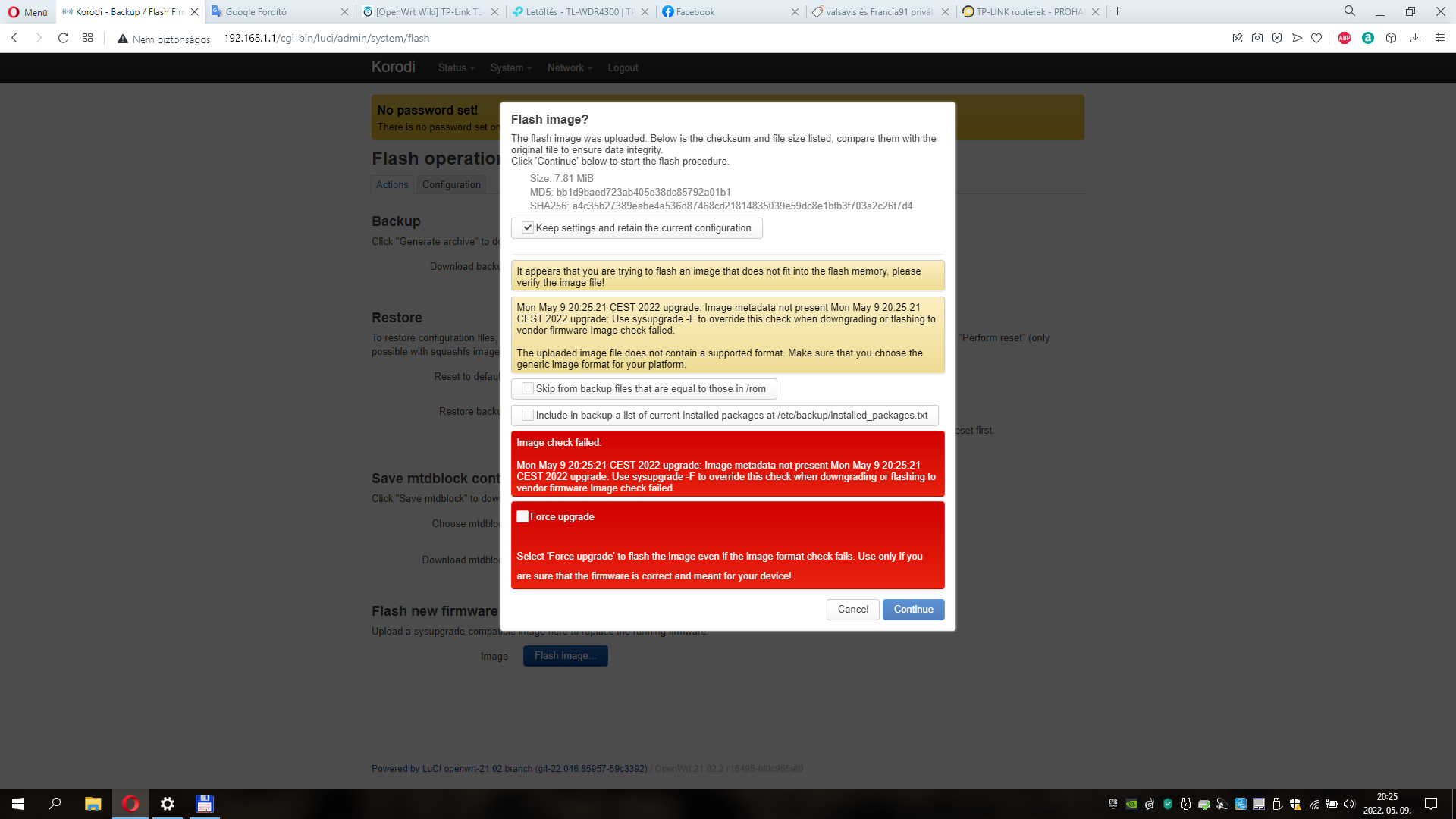

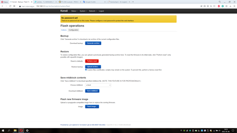

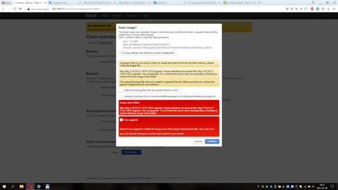

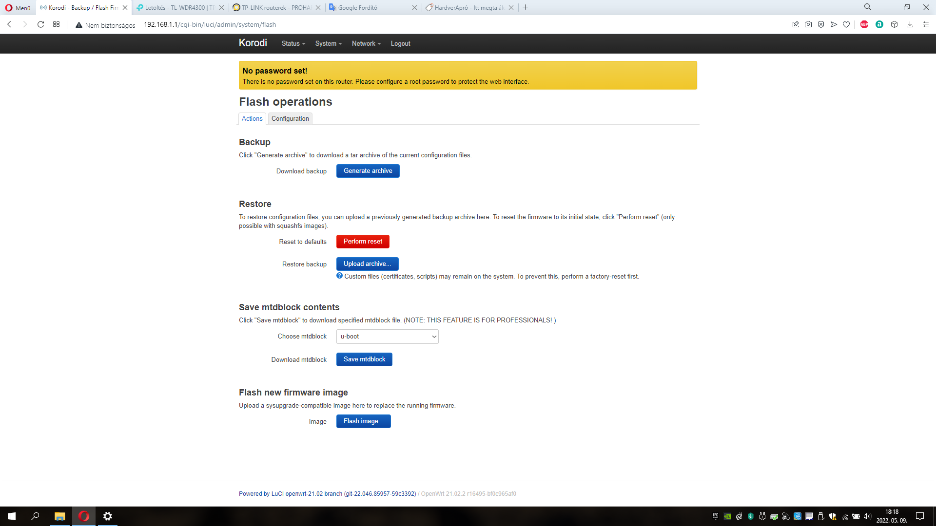

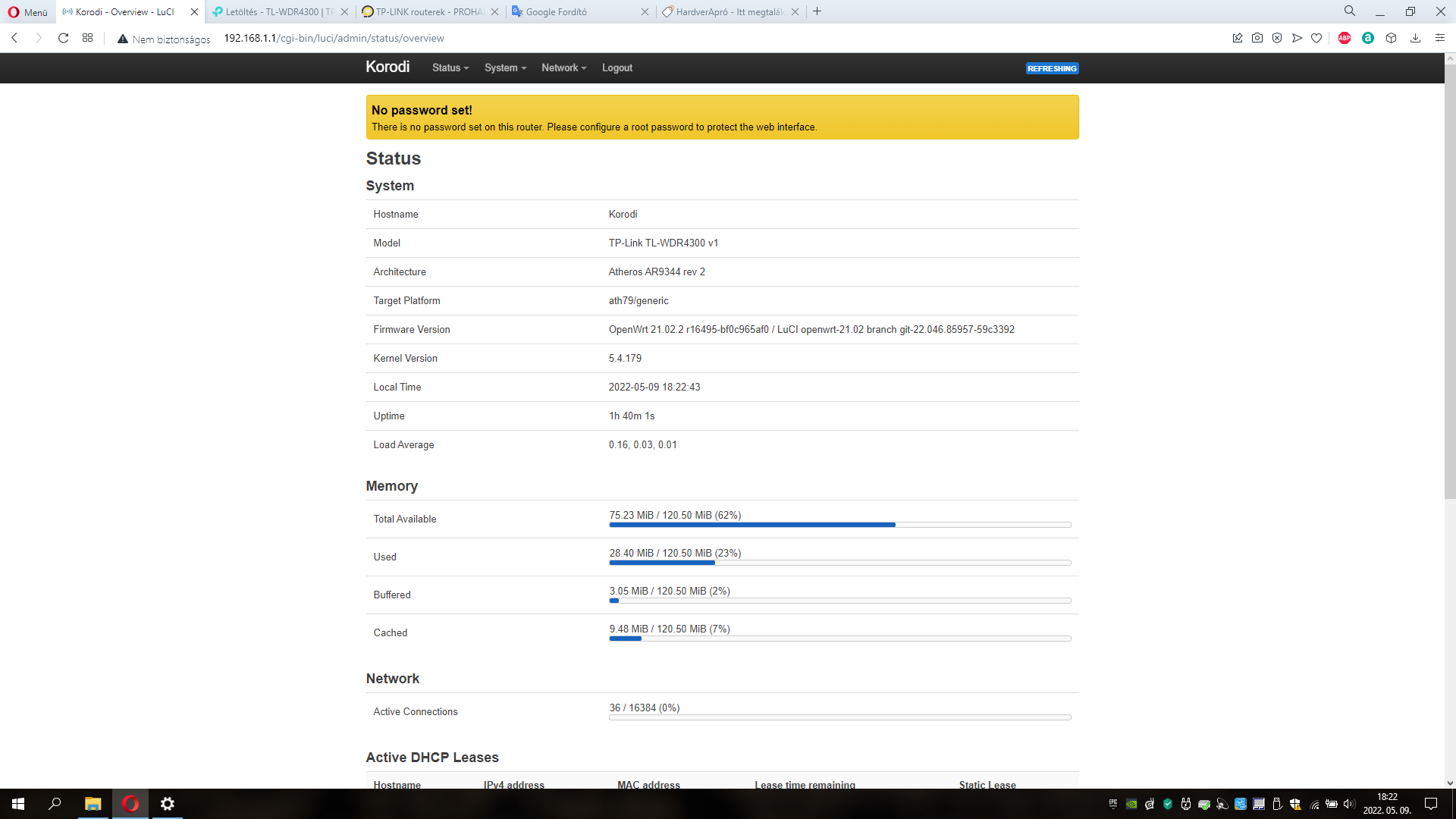

Francia91
/TP Link WDR4300/
Na, picit utánaolvastam, stb. Felraktam a leírt módon először a "kmod-usb-printer" pakkot, majd a "luci-app-p910nd", ahogy a leírás írja. Aztán bekonfiguráltam a Windows-ban, ahogy tovább írja, minden fasza, nyomtattam is tesztoldalt. Csak elfelejtettem, hogy az UTP kábelt elfelejtettem kihúzni a noti és a router között. Megpróbáltam most WIFI-ről, semmi....
Hol lehet a hiba?

Francia91
Van egy TL-WDR4300 v1.7 routerem, amit nemrég vettem használtam, de az eladó elfelejtette írni a hirdetésbe, és amúgyis, hogy ezen Openwrt szoftver van. Na én ehhez nem értek, nekem bőven elég lenne a gyári szoftver, a nyomtató megosztáshoz legfőképp (A WIFIN-n kívül).Kérdésem, hogy egy sima Firmware Update/Backup-pal vissza tudom-e rakni a gyári szoftvert, vagy ennél bonyolultabb a dolog?

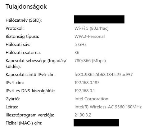

tibz03
Eszembe sem jutott volna, ha nem említed a Smart Connect-et, úgyhogy kösznöm újfent!
Még valami.
Megint csak nem egy egetverő dolog, de be szoktam jelentkezni a TP-Link ID-mmal a router felületén, és állandóan kijelentkezik magától. Mindig, mikor újra belépek a felületre, mint ha be se jelentkeztem volna a TP-Link ID-mmal... Ez, gondolom, valami szoftveres bug lehet.

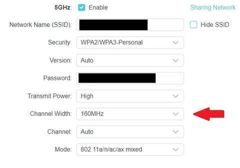

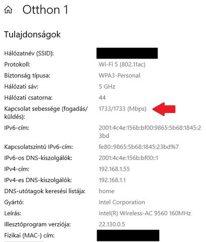

tibz03
Megvan a megoldás!
Frissítettem a driver-t első körben, de nem történt semmi javulás (egyébkét a Bluetooth driver pdf-ét linkelted, de nem gond, hamar megtaláltam a WiFi drivert is, ugyanez a verziószáma
Aztán kikapcsoltam a "Smart Connect"-et, bár ezt már próbáltam korábban is, ez önmagában megintcsak nem javított a sebességen, viszont így megjelent a "Channel Width" menü, amit átállítottam 160 MHz-re.
Igazából nem értek hozzá, nem tudom, hogy ez mit takar, de így már hozza a kívánt sebességet, úgyhogy örülök!
Köszönöm a segítséget mindkettőtöknek!
cigam
Ez egy elég régi, ~5 éves "ac" chipset, de a router is lehet a gyenge keresztmetszet:
5GHz:

Ebből a táblázatból, nekem az jön le, hogy a max sebességen(866Mbps) kapcsolódik.A router papíron tudna 4 streamet, az Intel 9560 max 2-t. Az jó kérdés, hogy az Intel vagy a router nem akarja használni a másodikat. Lehet le van tiltva, de lehet driver is, van újabb...
Ugyanakkor nem tart semeddig bepippantani, vagy kivenni a pipát(a smart elöl), és kipróbálni a hatását.
tibz03
A "Kapcsolat sebessége" meg is magyarázza a dolgot, úgy látom...
Lehet ezzel kezdeni valamit?
A telekomos eszközön a telefonom (OnePlus 8 Pro) és a laptopom (2 éves gamer Lenovo Legion Y540) WiFi-je is méri a 900-950 MBit/s-ot, ezért szerintem kizárható, hogy ezek ne tudnák az ~1000 MBit/s-t.
#6810 Borisz76: Ezeket a tényezőket természetesen "kiiktattam", tehát minden mérés a router-ektől kb. fél méteres távolságban történt, a telefonom és laptopom WiFi-je kell, hogy tudja az ~1000 MBit/s körüli sebességet, hiszen a telekomos eszközön annyit mérek velük. Más WiFi hálózat pedig nem nagyon van, mert kisvárosi kertes házról van szó.
A beállításokon én is gondolkoztam, nézegettem, hogy mi micsoda, igazából ennyi, WiFi-vel kapcsolatos beállítás van:

Pontosan mi van "rádugva"? Windows alat a gépházon belül kattints a "hálózat és internet"-re a baloldali menüben, és megjelenő oldal tetején, középen a "Tulajdonságokra". Ott részletes infót kapsz arról, hogy milyen paraméterekkel csatlakozik. (Sáv, Csatorna, Kapcsolat sebessége)
Papíron az én AX20-asom is tud 1201Mbps-t, de a laptop RTL8821CE chipje, "csak" 433Mbps-es kapcsolatot épít fel.(Ami a chip HW-es limitációjából adódik, ez a max amit tud) Szóval az ellenállomásnak is fel kel kötni az "antennáit", hogy tudja tartani a tempót. -
