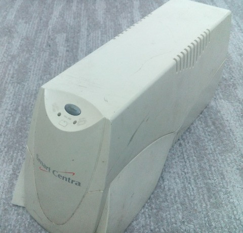

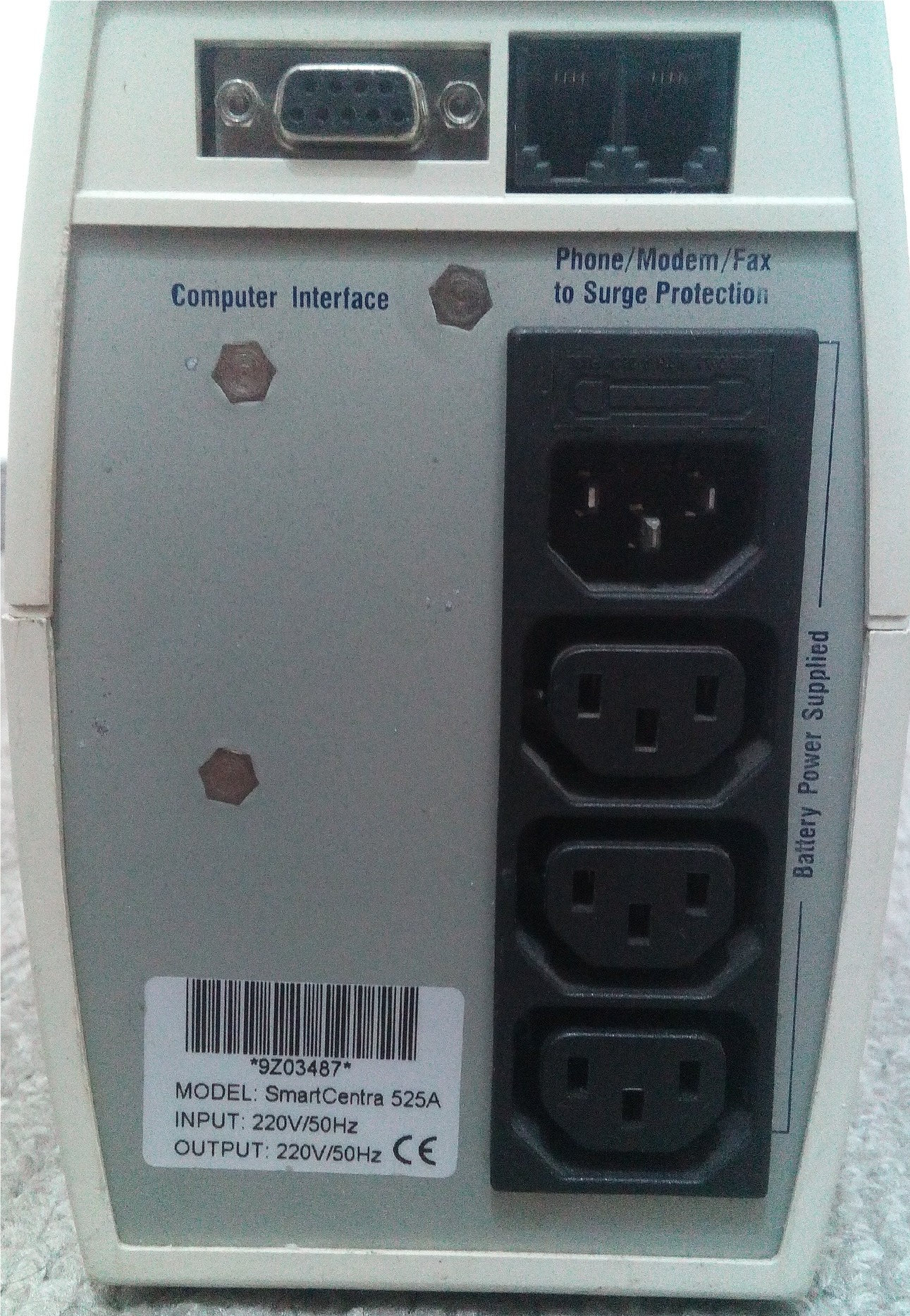

Sziasztok! [link] , van egy eladó szünetmentesem, csak nem tudom hogy milyen szinuszjelet ad ki? , tudtommal a smartok tiszta szinus jelet, csak aszt tudom , hogy vonal interaktív a topológiája.
