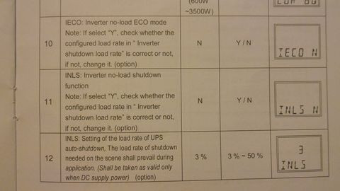

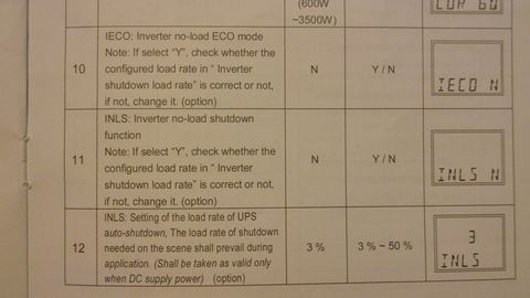

Amit még elfelejtettem,hogy nincs benne minden beállítási lehetőség a menüben.
Holnap végig megyek rajta és átnézem pontosan.A 13-as például tuti nincs az én leírásomból. -

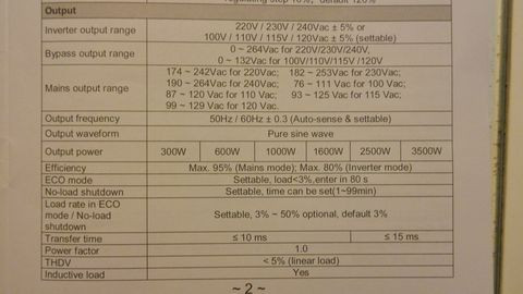

Vsz. az előző hsz-omban rosszul írtam a hatékonyságokat (UPS magasabb, inverter alacsonyabb)...
Meg most, hogy jobban megnéztem van generátor bemenet is. A bypass mód meg az amikor ki van kapcsolva (ilyenkor átengedi ami jön).Egész jól fedi amit kerestem.
Azért meg kell valljam még mindig van amit nem értek: Mi az a "Hálózati kimeneti
tartomány/Mains output range".
1) Van ugye a bypass amikor ki van kapcsolva (egy relé mindent átenged ami jön)
2) Meg van az inverter mód amikor van hálózat és nem kell az akkuról menni (de szabályozni kell a kimenetet)
3) Meg van az UPS mód amikor nincs hálózat és akkuról kell menniDe mi a fene az a Mains output range, az mikor van?
ecaddsell
Ebben tényleg én sem találtam meg, hogy módot kellene választani, ami csak jó lehet mert gyak. ez azt jelenti, hogy magától vált és nem kell barkácsolni.
(Csak 8. képeden az efficiency sorban találtam meg, hogy inverter módban 95%, UPS módban 80% a hatékonyság ill. ott van még a Transfer Time (<10ms) ami gondolom a kettő közötti váltás ideje.)Viszont ez az UPS vsz. annyira más lett mint az elődje, hogy illet volna új típusnevet adni neki.

Viszont ami elbizonytalanít az az, hogy letöltve a használatit (lehet az előző verzióét), innen, kapcsoló van az inverter ill. az UPS módra.
Gyanítom ez azt jelenti, hogy inverter módban van csak AVR funkció UPS módban amíg van bejövő fesz. azt továbbküldi úgy ahogy van. Persze lehet barkácsolni, hogy relé figyeli a bejövő feszt és amikor kiesik átteszi UPS módba, de egyrészt nincs időm ilyen barkácsolásokra, másrészt tartanék attól, hogy pont a váltáskor lévő tranziens lenne azt amit nem tolerálna jól a mögé tett cucc.Szóval mielőtt beruházok erre jó lenne biztosan tudni pontosan mit tud.
krisz12071
Ennél az új verziónál is külön van az inverter ill. az UPS mód (ha be kell állítani vélhetőleg igen)?Szerk: Elrontottam a linket.

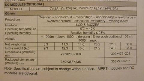

Egyenlőre még azt sem tudom mit kell beállítani rajta.
Jobban örültem volna a fapados verziónak.
Az avr-t azt sem tudom hol keressem.Biztonsági funkcióként ezeket említi:
-overload
-short-circuit
-over/undervoltage
-overcharge
-overtemperature
-excessive low battery
-missing insert -

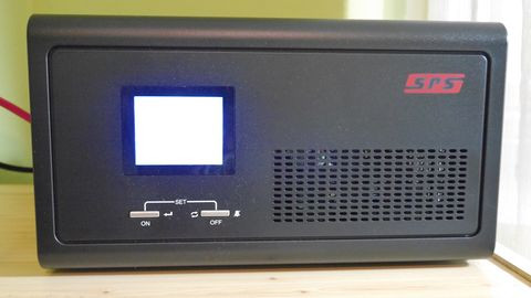

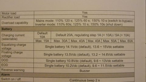

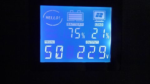

Az elmúlt időszakban többször kértem a segítségetek szünetmentes választásában.
Nekem kazánhoz kellett egy tiszta szinuszos.
A választásom végül a [link] -ra esett! (SPSSoho 600)
Ez szállítással együtt 29000Ft-ba került.Ehhez átmenetileg egy 12v45ah autó akkumulátort vettem 12000Ft-ért.
A weboldal képeivel ellentétben az lcd kijelzős érkezett.
Egy 110w-os neoncsöves világítás szolgált első tesztalanyként.
Kereken 3 óra üzemidőt produkált.
Sajnos még nagyon friss a dolog,így csak egy nagy hátrányt tudok felhozni még ellene:nincs magyar nyelvű leírás,így a beállítása pontosan elég nehézkes a gyengébb angolos és ilyen dolgokban kevésbé jártas embereknek.
Nekem 2x30w Grundfos alpha2 szivattyút kell majd ellátnia,így a napokban tesztelem 30w-al is.
