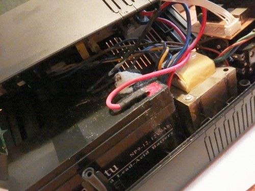

Na úgy tűnik, hogy beszoptam az akkucserét. az új akksival is ugyanúgy csinálja...
tehát:
APC Back-UPS ES 550 VA BE550G-GR
Random időnkét elkezd villogni a "replace battery" piros led, és folyamatos sípolás, ez kb tíz másodpercig megy, aztán elhallgat. Eközben minden megy tökéletesen, nem kapcsol át, nem szakad meg az áram.Feltettem a Powerchute programot, egy rakás funkció hiányzik, amiről egyébként fórumokon írnak, de az kiderült, hogy random "battery disconnected" ablakokat dobál fel, aztán pár másodperc után connected.
Az a furcsa, hogy ez nem mindig jár együtt a sípolással. Most este vagy négyszer jelzett disconnectet, de ebből csak egy alkalom volt, mikor villogás-sípolással együtt volt.Apc fórumot olvasgatva ez nem egyedi eset, de megoldást nem nagyon találtam.

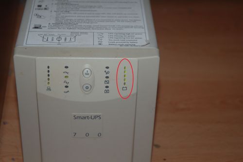

Üdv urak!
Van egy APC Smart-UPS 700 (SU700INET) típusú szünetmentesem.
Akkumulátorokat cseréltem benne és azóta a következő furcsaságot vettem észre.
Ahogy bekapcsolom a rácsatlakoztatott számítógépet, a jobb oldali led sor (az akku töltöttség jelző) elkezd ütemesen villogni (mind az 5 egyszerre).
Ha kikapcsolom a számítógépet, akkor megszűnik a villogás és folyamatosan világít mind az 5.Ha ez számít valamit, a számítógépben Chieftec CTG 600-80p tápegység van.
Korábban ugyanebben a felállásban (a régi akkukkal) nem csinált ilyet.
Van ötletetek, hogy ezt mi okozza, és lehet-e így használni a szünetmentest?
