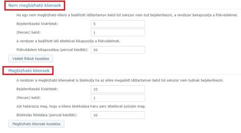

Primary92
Van egy DS418-am és a egy DS415-öm. Mindkettőn kétlépcsős beléptetés van, de a telefonomat hard resetelni kellett. A gond az, hogy az egyikre nem tudok belépni, mert az elvesztettem a telefonom opcióval nem küld kódot. A másikkal teljesen jól működött, illetve mindkettőről megkapom a lemezállapot jelentéseket, az áramszünet esetén küldött emailt is, de ezt nem. A samba-s megosztás, meg mindent elérek, kivéve az admin felületet.
Mi a teendő ilyenkor? -

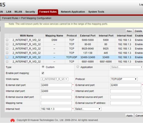

Nestor16 #44394 üzenetére
Akkor sem látja a szervert csak folyamatosan megy a plexen a szerver keresése...
Egyszerűen már nem értem mi lehet a probléma. Lehet resetelni kéne az egészet! Csütörtökön megvettem a nas-t beüzemeltem. Csomagkezelőből telepítettem a pexet nem volt jó. Majd felraktam a plex tanusítványt és a pex oldaláról a csomagtelepítőt és semmi. Egyszerüen nem tudom összekapcsolni a szervert a plex fiókkal.
Nem utolsó sorban köszönöm a válaszokat! -

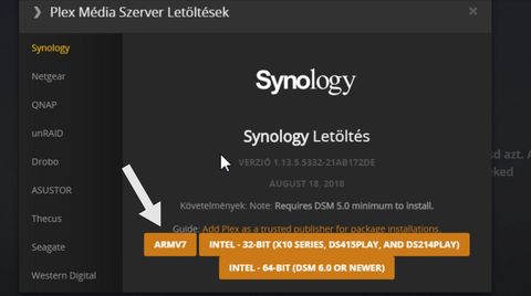

Adott egy Synology ds115j nas amin szeretném beállítani a Plex szervert. A Plex oldaláról letöltöm a csomagfájlt és feltelepítem és elindítom viszont a Plex oldalán nem látom a szerverem. Kipróbáltam már jó pár beállítást de nem vezetett eredményhez. Mi lehet ennek az oka?

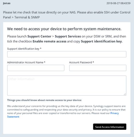

BullZeye
BullZeye #44314 üzenetére
Synology support:
leírom nekik szépen angolul, hogy cron job service jó eséllyel hibásan működik, vagy sehogy, mert task schedulerbe hiába rakok bármit, automatikusan sehogy se fut le, csak ha manuálisan nyomok a RUN gombra, de akkor hibátlanul.Válasz:
Csináljd újra a taskot, és akkor menni fog, úgy, hogy leírtam, hogy ha etc/cron-ba bármit rakok, nem fut le automatikusan, ami az előző rendszerrel simán lefutott ugyanazzal a DSM verzióval. -
#29810560

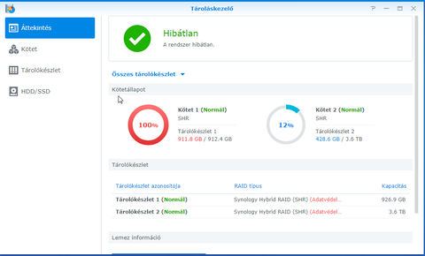

Patice
Sickboy25 #44315 üzenetére
Cloud Station fent van? Mert ha igen, akkor az alapbeállítás 32 fájlverzió....
Ez telerakhatta az első kötetedet.
Ha a Donwload Station letöltési helye is az első kötet, akkor azért nem tudsz letölteni, mert tele van.
Ha a célmappa meg a második kötet, akkor adott letöltés kétszer lesz meg.1. Cloud Station-t nézd meg.
2. Download Stationt telepítheted a 2. kötetre is. -

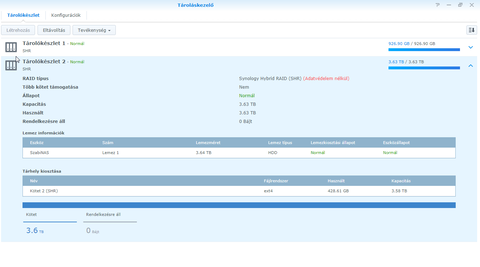

Sickboy25
Ezt már tényleg nem értem. Azt már elengedtem, hogy az 1 kötet folyamatosan 100%-on van, úgy hogy 650 gb-ot használok (midnight commandert még nem tudtam feltenni, hogy ellenőrizzem a download mappát). De az hogy a 2. kötetből 430 GB-ot használok és a letöltést nem csinálja, mert kiírja, hogy kevés a hely a célmeghajtón.
Ez miért van?

Willie
Core2duo6600 #44305 üzenetére
Ez nem az új UPC kütyü...ez a régi fajta, ami még csak modem, itt nincs más mód.
Immy
Másnál is előfordult, hogy a NAS-t nem a listázott cégektől vette és így nem kapott "regisztrációs kártyát"?
https://synology-forum.hu/?oldal=forgalmazok -

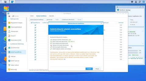

Willie
Core2duo6600 #44301 üzenetére
Ahol volt a nas, ott a digi ont-re csatlakozott a szolgáltató huawei eszközén keresztül.
Itt most upc van és a szolgáltató által adott Cisco epc3212-re csatlakozik egy archer c7 és arra van rákötve a nas. -
gyugyo79
Willie #44300 üzenetére
A külső hozzáférés DDNS résznél állítottál be anno Synologys címet?
Ha arra rámész és szerkesztést választod akkor ott látnod kell egy külső ipv4 címet ami mellet van egy gomb, amivel be is tudsz írni manuálisan egyet.
Nézd meg, hogy a csatlakozás ellenőrzése itt lemegy e. Ha itt beírsz valamit (ha nincs ) és bezárod akkor ott a fenti menube van egy frissítés most ha azt futtatod utána már a jó / vagy ha te megadtál valamit IP látszódik a fióknál ?
