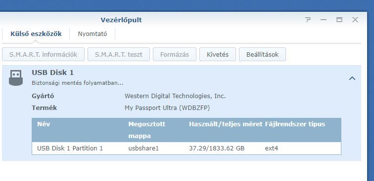

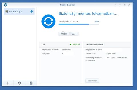

nekem most egy 2TB -os WD pass van rádugva tökéletes erre a célra.. naponta fog menni a mentés hajnalban..
Nem értem aki lementi a cuccait és fiókba teszi az miért jó, hisz akkor nincs napi szinkronban a mentés.. meg folyamatosan ki be kell pakolgatni a külső cuccot.. ez kényelmes szerintem és jó. -

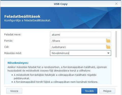

"OK. Azt a részt, hogy egy adott mappa tartalmát egy USB lemezre - akár növekményesen - másolja át a NAS ha bedugok egy USB-s lemezt, az megoldható USB Copy-ban felvett feladattal." -
gyugyo79

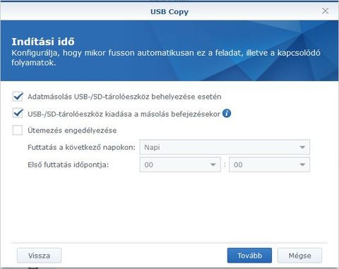

bb.bocs #42979 üzenetére

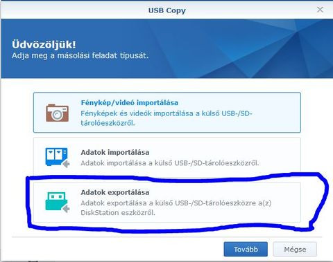

Én ezt olvasom a lehetőségeknél :
Select a desired task type: Photo/Video Import, Data Import, or Data Export.
Ezért feltételeztem, hogy tudja a NAS -> USB irányt is.Meg ugye :
Copy data whenever the USB/SD storage device is plugged in és
Eject the USB/SD storage device when copy completes
Szóval elvileg magától másol amikor az usb be van dugva és ha végez le is választja.De akkor majd ha haza megyek megnézem, eddig hittem nekik vakon + más már írta, hogy használta ilyenre

bb.bocs #42975 üzenetére
Van egy telepíthető USB Copy nevű alkalmazás a NAS-ra nézd meg jó e arra amit szeretnél.
"USB Copy helps you copy files between your Synology NAS and external USB/SD storage devices. File copy can start right after an external storage device is plugged in to the Synology NAS, without any need to open the DSM web console. USB Copy comes with multiple copy and file organization strategies to ensure efficient storage usage and easy location of files."
Magyar nyelvű
"Az USB Copy funkció megkönnyíti a fájlok másolását a(z) Synology NAS eszköz és a külső USB-/SD-tárolóeszközök között. A fájlmásolás rögtön a külső tárolóeszköz Synology NAS eszközbe történő behelyezését követően, a(z) DSM webkonzol megnyitása nélkül megkezdhető. Az USB Copy számos másolási és fájlrendszerezési stratégiát tesz lehetővé, garantálva ezzel a hatékony tárhelykihasználást, illetve a fájlok egyszerű megkeresését." -

A legjobb az ha csak amikor menteni akarsz akkor dugod rá és amúgy máshol tartod. A program elvileg tud olyat, hogy beállítod, hogy ilyenkor mit másoljon ezért elég rádugni és indul is a mentés.
Azt, hogy az WD My Passport milyen nem tudom én nem használok ilyen egybe külső eszközöket, általában külön veszek házat/dokkolót meg HDD-t ha ilyen kell és akkor se a 2,5 -et ha mentés a cél. Viszont ezzel nem azt írom, hogy ne lenne jó csak azt, hogy nekem nincs nagy tapasztalatom.
Tehát otthonra neked teljesen jó ez is és a 2,5 feles is mert annak legalább nem kell + tápot adnod.Az ilyen egybe eszközöket azért nem szeretem mert sokba rá van forrasztva a hdd az usb vezérlő elektronikára és ha az egyik elszáll akkor a másik is kuka de ezt a típust se ismerem, hogy ennél éppen milyen
"USB Copy helps you copy files between your Synology NAS and external USB/SD storage devices. File copy can start right after an external storage device is plugged in to the Synology NAS, without any need to open the DSM web console. USB Copy comes with multiple copy and file organization strategies to ensure efficient storage usage and easy location of files."WaterWave

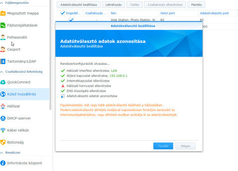

hackeeeee #42930 üzenetére
Sziasztok...
és akkor kgymac na is.. tehát számomra érthetetlen ez az egész.. a Quickconnet nekem úgy volt hogy
xxxxx.synology.me. mindig is ez volt beállítva kitöröltem a synology.me tagokat csak a nevet hagytam és minden applikáció működik..köszi a fáradozásodat neked és kgymac is..

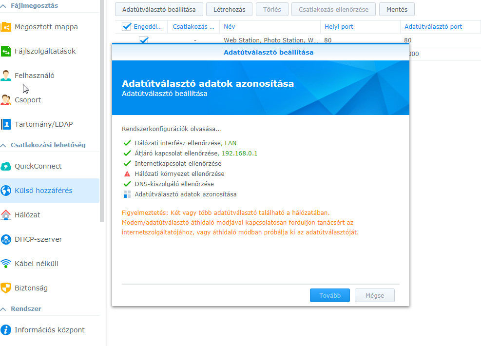

gyugyo79
Jól csinálod.
Akkor valószínűleg a routeredbe nem is engedélyezted ami szintén jó (szerintem). Ha mégis engedélyezve van akkor ha sikerül neki meg tudod nézni melyik port lett így nyitva mert sok router ki írja ezt külön és ha neked ilyen van akkor a port alapján jobban lehet tudni, hogy mit kell keresni. De ez router függő is.
Valószínűleg valamelyik alkalmazásban van bekapcsolva, hogy ezen át nyisson portot.
Pld.: DS beállítások BT fülön -

need
Üdv..
[ebben]
tudna nekem valaki segíteni..hogy hol keressem legalább a hibát...?!közben dolgozom a hibán és találtam 1 ilyet ez mit jelent...?

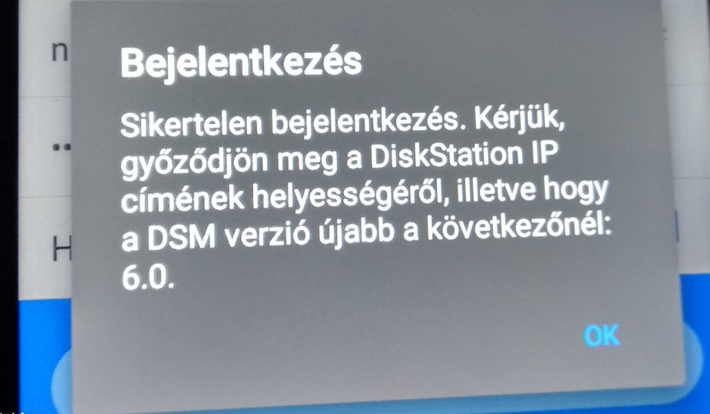

sziasztok..
nem igazán értem hogy miért..
4 alkalmazást használok Droidon keresztül..
ebből 3 om akar csatlakozni hiába szedem le és rakom vissza..
Ds File
Ds get
Ds Cammi a francért nem tudok belépni...?
