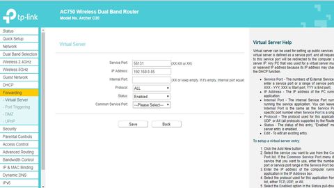

Írja mi fáj neki. Upnp eszköz nincs. Magyarul az új router nem támogatja, vagy nincs bekapcsolva rajta.
Be kéne lépni a routerbe, és körbenézni. De ha már ragaszkodsz az upnphez, akkor ha megcsináltad, legalább kapcsold ki.
Ha meg nincs upnp, akkor kézzel kell a használt portokat forwardolni. Ebben meg a manual lesz a barátod.

l86544
Van egy DS216se NAs-on ami eddgi tökéletesen működött. Ma volt nálam internet váltás Telekomról Digire.
Kaptam a digitól egy Huawei 8121H eszközt erre dugtam rá a NAS-t és akár mit csinálok állandóan ezt a hiba üzenetet kapom.
Nem megy a Torrent se fel se le töltés.
Van erre valami megoldás?
Köszi előre is a segítséget. -

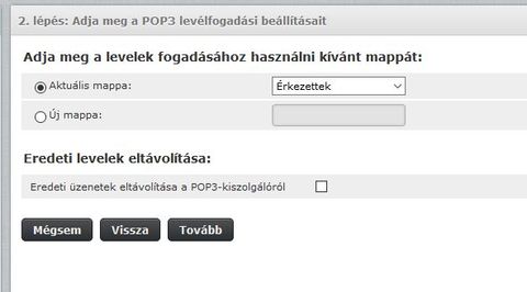

Nekem is e-mail gondom van...
Van egy osregi levelezo szerver, amit ki szeretnek valtani a Synology-val.
Szoval elvileg van fix ip, dns stb. Most az a kerdes, hogy azoknak a felhasznaloknak, akikkel levelezni szeretnek kell adni valamilyen jogot?

Köszönöm mindenkinek a segítséget.
Sikerült végre ezt a Mail Stationt beállítani, hogy fogadja/letöltse a más postafiókba érkező leveleket.
Tényleg semmi nem kell hozzá. A Mail Servert, meg a Pearl-t tényleg telepíti a függőségek miatt, de semmit nem kell a Mail Serverben beállítani, ha csak a más fiókból való fogadás/levélgyűjtés a cél. (Be sincs kapcsolva sem az SMTP, sem a POP3/IMAP a Mail Serverben.) -

Kis kiegészítés:
Mikor legutóbb - vagy fél éve - néztem a kiváló Win10 postát, akkor a szerencsétlen nem volt arra képes, hogy ha olyan levelező szerverhez (pl. NAS) csatlakozok IMAP hozzáféréssel (kissé pongyolán: azaz, ha a PC-n törlöm a leveleket, azok a levelező szerveren is törlődnek) ahol a lev.szerver több postafiók leveleit kéri le, akkor a küldés során ki tudjam választani, hogy melyik fiók nevében küldök választ?
Ezzel meg épp a lényege vész el a dolognak, ugyanis ha a Mail Station-be belép a tulaj, és ott létrehoz N db mappát, amibe N db email fiók (jellemzően pop3) leveleit szedegeti le, akkor logikus elvárás lenne, hogy a "válasz" során az adott fiókból tudjon küldeni.
Ez a Mail Station-ben megoldható Alias-ok felvételével és a Mail Serveren SMTP Relay(lsd. lentebb) megadásával.
Ahogy gyugyo79 is írta, a Station-ben fel tudod venni a fiókokat. Azok a szolgáltatótól függően, eltérő portokat fognak használni. Javaslom, hogy ha elérhető, biztonságos kapcsolatokat használj, és az ahhoz szükséges portokat továbbítsd a routeredben a NAS-ra.
Ha küldeni is szeretnél levelet - de nyilván nincs fix IP-d, tehát MX rekordot és egyéb konfigurálásokat nem tudsz megtenni - akkor a Mail Server-en az SMTP fül alatt
1., engedélyezd az SMTP-t,
2., add meg, hogy helyi felhasználók érhessék el (azaz, a NAS-ra felvettek)
3, mindenképp vedd ki a pipát a "Feladó nevének és a bejelentkezési névnek azonosnak kell lennie" sorból, egyébként csak 1 postafiók nevében fogsz tudni küldeni
4, a mostani kedvenc (főleg használt) e-mail szolgáltatód (akár azt, akitől a net is van) adatait vedd fel az SMTP Relay beállítás alatt, így az az email szolgáltató fogja elküldeni a leveleid.
(Vannak olyan email szerverek, amik hisztisek lehetnek erre - azaz, hogy más a küldő szerver és a küldő email cím tartománya - de olyan esetet még nem láttam, hogy ne ért volna oda emiatt egy levelem a címzetthez.)
5, bármilyen DDNS-el működik, ha az alapján elérhető a NAS-od.Nem tudom, milyen típusú NAS-od van?
Azért kérdés, mert a szebb GUI felületet és kicsit profibb beállításokat biztosító MailPlus Server/kliens a 64 bites (lehet, hogy csak intel?) procis NAS-okon elérhető, és 5 felhasználóig (Neked 1 kell csak akivel lekérdezed a leveleid) ingyenes. -

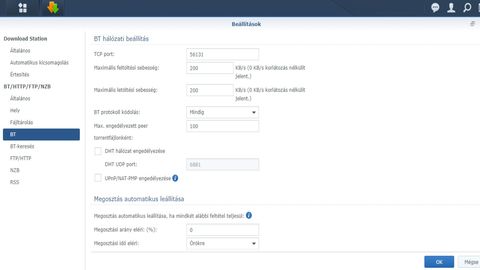

#56573440
Szaszabond #36221 üzenetére
Aha. A port fw bonyolult? A dht a torrent oldalon kívül dolgozik, tehát nem lesz elszamolva, az upnp meg nem a nas hanem a pc miatt para. A pcrol bármi bármilyen portot nyithat mostantól a tudtod nélkül. De mindenki azt csinál a saját hálózatán amit jónak lát. Ha nehéz a pf, akkor teheted dmzbe is a nast meg a pct, azzal egyszerű lesz minden.
De legalább szép számokat látsz a kliensben, mint feltöltés, és az is valami.

Teljesen kezdő vagyok. Próbálkoztam én is vele..azt írta duplikált torrent.. Most akkor még is működik a forward? Szóval Ki kapcsoltam..forwarding -ot kapcsoljam ki és ezt be?
Szaszabond
beza84 #36213 üzenetére
Szia, hát (ezért meg fognak itt ölni
), de én bekapcsoltam az UPnP-t is meg a DHT-t is (merthogy a gépen lévő Utorrentben is így volt) és egy ujraindítás után ment minden mint a karikacsapás.... így nem kel portforward sem..., de a routernek tudnia kell a UPnP-t és engedélyezned is kell ott is.

scream #36209 üzenetére
Próbáld ki amit Madwe javasolt.
1% visszaosztás és 24 óra.
Ha így sem megy a feladat leállítása , akkor nincs más ötletem.
Szerintem mindkét feltételt be kell állítani, hogy műküdjön.

Madwe
Borisz76 #36204 üzenetére
Így van, ez egy ÉS feltétel, nem vagy feltétel (s sajnos nem is lehet módosítani) ezért miután a 0%al örökre van beállítva, sose fogja abbahagyni.
(#36207) babicsbalu Ott ezek szerint hülyeséget írtam, a %ot is be kell állítani, 0-nál örökrét értelmez. Maradj a 24h-nál s tegyél be vmi százalékot - pl 1%ot - ha tök mindegy, vagy 100%, ha 1x visszatöltés szempont. De ugye 100% esetén valszeg tovább fog seedelni, mint 24h.
scream
Ha megnézed a hsz-t amire írtam, akkor ott láthatod:
"De, az úgy a jó, hiszen nem vagy, hanem és a reláció, azaz amikor eléri a 0%ot és a 48h-t akkor törli - ergo 2 nap után törölni fogja. (btw jó lenne ha lehetne választani és és vagy között, mert nekem vagy hasznos lenne
Szerintem nem úgy van ahogy írod, mert ha beállítok x%-ot és y időt, akkor hiába megy túl az y időkereten, de még nem töltötte fel a beírt x%-kot akkor addig nem fog leállni amíg x% fel nem megy. Legalábbis nekem így logikus. Vagyis ÉS van a kettő között.
Borisz76
scream #36203 üzenetére
Az első beállítás , hogy hány %-ig seedelje vissza.
Ha 0%-on hagyod akkor elviekben örökre marad.A második az idő , hogy meddig menjen a megosztás.
Szerintem a feladatot csak akkor törli ha a Beállított értékek valamelyikét eléri.
De ez csak akkor igaz ha az első értéket is beállítod.
Teszem azt 200%-ra.
Ez esetben már lesz 2 db feltételed....200% vagy 24 óra.
Ha teljesül valamelyik , akkor törlődik a feladat.Ezt onnan gondolom , hogy ellentmond a kettő egymásnak :
Seedelje örökre de 24 óra múlva törölje.....emiatt nem törli.
