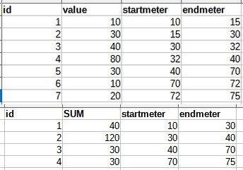

Ismét PostgreSQL-es téma (de gondolom más SQL-ben is hasonló lehet a megoldás). Ezúttal adott egy GROUP BY probléma, amelynek során csoportokat akarok létrehozni, kissé bonyolult feltétellel.
Adott egy tábla, melynek egyik mezője értékeket tartalmaz, ezeket kell majd szummázni (illetve más, bonyolultabb műveleteket végezni, de most igyekszem leegyszerűsíteni).
Minden egyes rekordhoz tartozik egy start és egy end érték. Ezek különbsége nem haladhatja meg a 30-at, tehát olyan rekord nincs a táblában melynél a két érték különbsége nagyobb, mint 30.
Az összevonást úgy kell végrehajtani, hogy ez a szabály továbbra is érvényes legyen, ezáltal az eredmény táblában sem lehet olyan rekord, ahol a két érték különbsége nagyobb, mint 30.
Egy oszlopban a SUM, egy startmeter (értelemszerűen a legkisebb érték az adott csoportban, a) és egy endmeter (MAX).Így néz ki az input tábla, alatta pedig az eredmény, hogy kell kinéznie:
Úgy látom ez nem egy sima GROUP BY, mivel itt komolyabb csoportosításra van szükség.
Van valami tippetek miként lehetne ezt megvalósítani?
