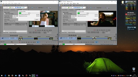

Az én gépem kevés volt a párhuzamhoz
Rendereltem Karácsonyra anyósnak és mivel az idő sürgetett elindítottam még egy Vegast. Alig futott pár percig egyszer csak kiírta hogy elfogyott az erőforrás és kilőtte mindkét Vegast! Kezdhettem elölről. Amúgy szépen besegít ez az öreg kártya a Mainconcept-be és a Neatba, a kodek minősége is megfelel. A proci 80-100%-on, gpu 35-60%-on ugrál. Manuál proxival egész használható. -

Hát ja. Egyébként meg úgy vettem észre, hogy ezzel a kártyával tökéletesen lehet párhuzamosan dolgozni. A 750Ti meg hajlamos volt az egyiket jobban hajtani így hiába feleztem meg a videót az egyik hamarabb kész volt. De ezzel tökéletes sőt ha 4-et futtattam egyszerre akkor is egyformán haladt a feldolgozás folyamata. Nem akarom elkiabálni de lehet beruházok majd egy RX480-ba.

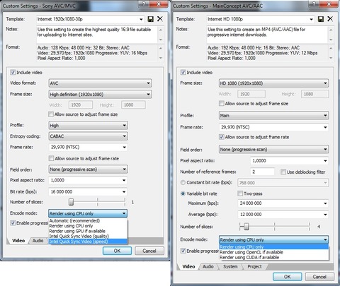

Olvass kicsit vissza! Nvidia gtx 6xx kártyától csak az opencl effektek vannak támogatva, a kodekek nem. Hasonló a helyzet AMD oldalon is a HD7xxx kártyáktól. Bár bandika0626 valamit azért összehozott, de ebbe az avi renderbe nem kérdeztem bele. Én ezek miatt kötöttem ki egy régi gtx580-asnál, AMD vonalon a HD 6970-es talán még jobb lenne. Lehet, hogy ezt ki kéne próbálni
Valszeg a te RX 480 kártyád csak a opencl támogatott effekteket gyorsítja, pl a preview ablakban is ez dolgozik, viszont rendernél az effekteken kívül mást nem csinál. Ha nem használsz effekteket csak vagdosol akkor csak a tömörítés marad amit a CPU fog leszámolni. Legalábbis én így tudom.

Elleszek egy darabig, feleződtek a render idők és a preview is jobb lett, neat-nek eléggé kellett, AE raytrace se esett ki, mindezt bő 20-asért. Azért a 660ti a previewt jobban darálta, valszeg a cuda magok szám a megoldás, bő két és félszerese.
Még próbálgatom a MC kodeket, úgy tűnik a sony xavc-vel egyezik meg a minősége, x264 azért jobb. -

Annyi, hogy az AMD kártyák jobban dolgoznak mint az nvidia.
Ja és R9 285 van.
peti_s
bandika0626
#6314
Nálam ~5 perc körüli FHD videó FHD-ban renderelve GPU-val 6-7 perc. CPU-val 23-25.
MrChris
bandika0626
#6314
A r285-ös kártya?
Nekem ebből úgy tűnik, hogy kb az van amit korábban is írtam. A kodeket cpu-val végzi, az opencl effekteket pedig lehet gpuzni, ami általában csekély mértékű javulást hoz. Régi kártyával lehet csak kodeket gyorsítani, de abból is csak az mcavc-t, már a sony avc se biztos. Így a render gpu gyorsításhoz nem fűzök nagy reményt, inkább a timeline legyen pikpak. Nálam ha csak egy egyszerűbb effekt kerül rá már darabol. A proxy videóhoz (amit a Vegas hozott létre) csinálok egy .veg-et és azt kéne kipróbálni preview ablak best/full-nál hogyan megy. Talán holnap este lesz rá időm... -

Szevasztok!
Csináltam egy is mérést Vegas 13-al.2 perces videó. 1280x720 továbbiakban HD
1920x1080 továbbiakban FHDEffektek: Levels: Studio RGB to Computer RGB
Sharpen: 0.5
Broadcast Colors: ConservativeCodec: Sony AVC/MVC (mp4) Internet 1920x1080 25fps 4Mbit
Eredmények:
HD->HD GPU-val: 39s
HD-#FHD GPU-val: 1m13s
HD->FHD CPU-val: 1m22sFHD->FHD GPU: 1m15s
FHD->HD GPU: 40s
FHD->FHD CPU: 1m24sCodec: XDCAN EX(mp4) 1920x1080 25fps 35Mbit
FHD->FHD: 25s
FHD->HD: 25s
HD->HD: 14s
HD->FHD: 23s -
