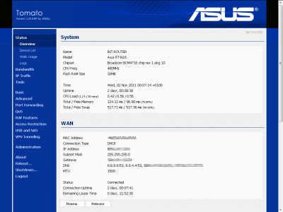

Hát, igen! Mondjuk nekem már soha többet nem kellene széria router, főleg nem TP-LINK... Azokkal eddig sem voltam kibékülve, amióta viszont Tomato firmware-t használok, azóta nincs lehetetlen... Ennek alkalmából pedig be is gyűjtöttem három darab ASUS routert, nehogy hiányt szenvedjek ezen a téren!
A fő routerem most egy RT-N16, de üzemben van egy WL-500G Premium is, amit WiFi-t szolgáltat a ház másik felében, illetve van egy tartalék WL-500W, természetesen mindegyiken Tomato fut.

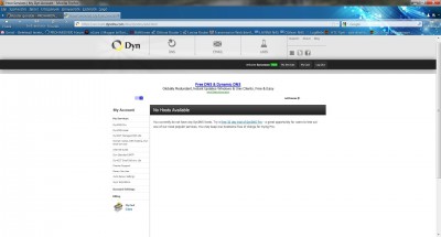

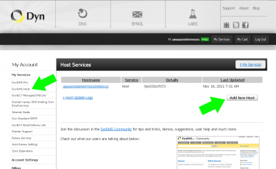

Mi van most a DynDns -el? Regeltem egy új accot és amikor létre akarok hozni egy hostot, mindenképpen Trial -t akar nekem eladni és nem is enged tovább a MasterCard résznél. Történt valami mostanában? Mert pár hónapja még nem így volt...

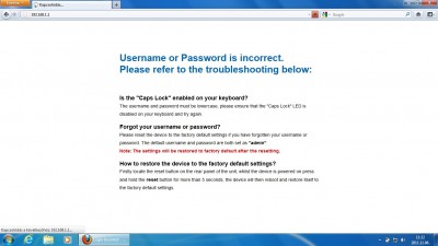

Eszerint jót írtam be. Na akkor reset.
Reset után se enged be. Ilyenkor mi van? Kihuzigáltam a kábeleket, áram alatt maradt a router, 15 mp-ig nyomtam a resetet. Azt írja 10 mp-ig kell nyomni. -
Intruder2k5
Winner_hun
#8270
Ha beírod Windows parancssorba, hogy...
tracert www.google.hu
akkor az első állomás a routered címe lesz! Azt próbáld meg elérni utána böngészőből, ha nem megy, akkor le kellene reset-elni, mert vagy megbolondult benne valami, vagy pedig elfelejtetted az esetleges portszámot, azt kitalálni meg esélytelen.
Winner_hun
Intruder2k5
#8269
A kézikönyvében az van. Amúgy próbáltam több címet is, mindegyiknél ez a helyzet.
D-Link DIR-100-as router -
Intruder2k5
Winner_hun
#8268
Egész biztos, hogy ez a címe? Nem 192.168.1.1?
Winner_hun
Routert miért nem tudom böngészőből elérni?
A(z) 192.168.0.1 helyen lévő kiszolgáló túl hosszú ideig nem válaszol.
A modemet el tudom érni (192.168.100.1)

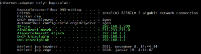

A gép IP beállításai megfelelőek? Kérdezem ezt akkor is, ha automatán van!
Tehát IP cím, maszk, átjáró és DNS... -

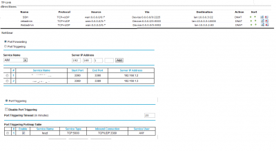

szia,
Lehet nem jól írtam le amit szerettem volna, de ez sem jó, port triggernél nem tudok belső hálón cél ipt megadni.
Csatoltam egy képet mit szeretnék elérni a netgearrel.
Pl. TPLink tudja, hogy adott port ami bejön adott belső ip, de más portra menjen (kép felső része ezt mutatja)
De a NG PortFw-ban nem tud eltérő bejövő portot és kimenő portot elfogadni (kép közepe)
Port Triggernél pedig nincs cél ip belső hálót (kép alja)
Elképzelhető lenne, hogy ez a csodálatos netgear nem tud ilyen szintű port fw-ot amilyet szeretnék vele megvalósítani?

Nem vagyok benne biztos, hogy a triggering az lesz, ami neki kell, de legyen igazad!
A triggering szerintem annyit tesz, hogy adott porton történő forgalmazás hatására megnyit egy másik portot, de nem gondolom, hogy egyiket a másikra irányítaná...

A segítségeteket kérném, van egy Netgear WPN824 v2 router, amin szeretnék port átirányítást beállítani.
Néztem ezzel kapcsolatos 1 - 2 forumot itt, de azok halottak, ezért ide írnék.
Tehát, valakinek van-e ilyen és tud-e vele átirányítás csinálni, és nem csak sima port megnyitást adott ip-re?
Amire szükségem lenne, pl. IN 5000port - OUT 80 -ra irányításra. Ezt egy Tplink 1043ND, Linksys Wrt54Gl benyeli simán, de a Netgear nem akarja és még alternatív fw sincs rá..
Van benne erre mód (Service Name, Start Port, End Port, Server IP Address) megadás, de mikor beírom a :
- Start-hoz naívan az 5000-et, az End-hez a 80-at akkor "The starting port address must be less than ending port address." hibával nem tárolja el.
ha viszont:
- Start-hoz 80-at, End-hez 5000-et írok, akkor megnyitja minden portot, de akkor sem átirányít.Kérem, ha valaki tud, segítsen! Már ott tartok, hogy ha tényleg ennyire rossz ez a vacak kihajítom a kukába..
köszönöm -

Sziasztok !
Nekem olyan problémám van, hogy a windows 7 alatt möködő gépről nem tudok belépni a TL-WR741ND típusú routerom beállítási felületére a 192.168.1.1 az ip címe , win xp alatt minden gond nélkül belépett.
Mi lehet a gond ?
A következő képernyő jelenik meg:
A segítséget és a válaszokat előre is nagyon köszönöm !
Szép hétvégét Mindenkinek ! -

Megküzdöttem vele, de fenn van és működik!
Sőt! Vatera is van
Bár egyenlőre a tomato felület meg menürendszer meg minden idegen és nem is szimpatikus, kénytelen leszek megbarátkozni vele, mert úgytűnik csak ezzel működik
Köszi a segítséget!!!
