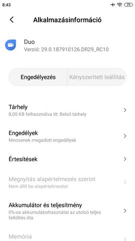

Nekem is rajta van gyárilag. Rakd fel a QuickShortcutMaker alkalmazást, keresésbe írd hogy "alkalmazások", találati listán katt a beállításokra, lenyíló listában "alkalmazások kezelése", végül "try", itt megkeresed a duo-t.
Én így tiltottam le, plusz a tárhely menübe az adatok törlése után potom 8 kB-ot ír helyhasználatra, ikonja is eltűnt. -

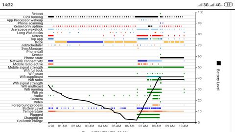

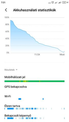

C0d3r
Köszönöm a válaszokat!
Battery Historiannal ránéztem, de számomra ebből nem egyértelmű az ok. Egyelőre csak telefonon csináltam képernyőfotót, este pc-n részletesebbet tudok csinálni.
Addig is beillesztem ide az éjszakai működést, mély alvásban (kék sáv) is több százalékot került.
Aki ismeri ezt, mit mond rá?
Hajnal 1 és 4 között nem volt használva, wifi kikapcsolva. -

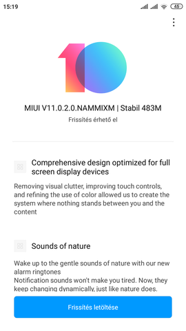

Egy kis helyreigazítás a korábbi MIUI 11 ekézéssel kapcsolatosan....
Visszaraktam a 10-et, sajnos az akkumerülés megmaradt. Úgy tűnik, kezdi elérni a végét az akkumulátorom, fura véletlen egybeesés lehetett, hogy a frissítés után tűnt fel jobban.
100-40% között mintha jobban bírná mint 11-el, de jelentéktelen a különbség, nem fogom a 11 hibájának fel. 40%-tól használat közben zuhanórepülés van, éjszaka pedig kb. 25%-ról ugyanúgy csonttá merül. Egyszerűen mintha elveszítené a töltést, nem meríti semmi.
Cakkompakk 4 óra SOT. Ennyi életerő maradt benne.És ha még mindez nem lenne elég, életemben először sikeresen beszövettem pókhálóval a kijelzőt is.
Napok alatt sikerült leszedálni a telót.
Rossz szavam se lehet, 2,5 év intenzív használatot kibírt. Eljött a visszavonulás ideje cimbi, köszi mindent!Még elmélkedek egy sort, mi legyen végül. Néztem, Aliról akku 5 ezer körül, kijelző szintén, tehát ha magam megcsinálnám, 10 ezerért fel tudnám újítani. Csak ott van fejben, hogy akkor se fog 15-nél többet érni, a rendszer szépen avul elfele... Lehet jobb lenne elengedni mondjuk jelen állapotában 10-ért, 30-at hozzácsapva meg ott a Redmi 8.
Meglátom... -

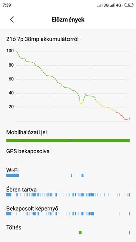

Én jól megjártam ezzel a frissítéssel. A lehető legtisztább telepítéssel raktam fel, ennek ellenére egy rövid este alatt nullára malmozza magát a teló úgy, hogy az adatok alapján az Isten nem mondja meg, mi tette ezt vele:
Utolsó 25% a leglátványosabb, akkor kikapcsolt mindennel repítette magát a gyászba. SOT az eddigi közel fele, 4 óra.
Tegnap is gyanús volt, azt hittem csak bekapcsolt wifire vagy mobilnetre allergiás, de nem.
Restart, clean cache rituálékon túlvagyunk.
Legnagyobb fogyasztók stat alapján sorrendben: képernyő, rendszer, chrome... sehol egy látványos wakelock, semmi.
Fogalmam sincs mit csináljak vele, ez így katasztrófa. -

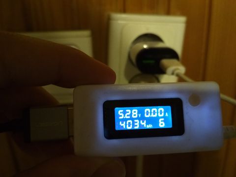

Hátha egy kalibráció segít rajta. Hagyd lemerülni kikapcsolásig, majd töltsd fel szintén kikapcsolt állapot mellett. Néha nekem is megbolondul, korábban már említettem az egyik furcsaságot, miszerint rátöltésnél random ugrik 10-15-20%-ot másodpercek leforgása alatt. Naná, hogy káosz lesz a végeredmény, egy ilyen kalibrálás nálam megoldja a problémát.
Ha utána is 3.500 mAh körül mérsz, ott valami gyári akku hiba lesz. Kéthavonta mérem mekkora töltést bír felvenni, 4. hónapja van meg a telefon, de még alig látszik a használat nyoma, pedig nagyjából 2 naponta kap egy ciklust.
Ami meg a méréseimet illeti:
4.034 mAh - 2017.08.14.
3.891 mAh - 2017.10.16.
3.926 mAh - 2017.12.09. -

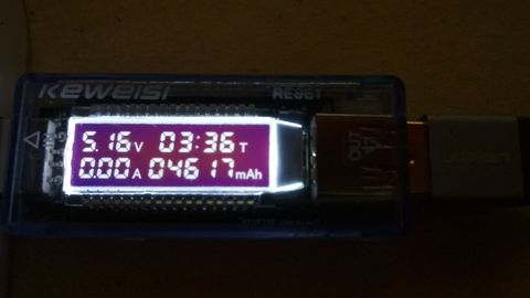

Ha már ilyen szépen lecsendült az "akkuháború", ideje egy kis
olajat öntenilítiumot szórni a tűzre.(just kidding)
Az enyém egy 3 hónapos példány, szinte ugyanezt produkálja:
Kis érdekesség, nagy off... Van egy másik mérőm is, amit szintén megosztottam korábban. Megnyugodtam, hogy a 4.034 mAh-val atompontos eredményt kaptam, de 1 hónapja már csupán 3.891 mAh-t kajált be elvileg. Továbbá van emellett két power bankom, egy 10.000 mAh-s Xiaomi meg egy 6.000 mAh-s kb. noname (A+). A másik mérő szerint még áprilisban (akkori a Xiaomi bank) 8.807 mAh-t vett fel, amit betudtam a veszteségeknek. Aztán nemrégiben volt egy 8.420 mAh-s mérésem, ami kellően gyanússá vált, mondtam hogy ennyit csak nem pusztulhatott...
Ezzel a Keweisi-vel a napokban 9.711 mAh-t mértem. 6 ezres bank a másik eszközzel 5.041-et töltött, ez meg 5.947 mAh-t.
Úgyhogy nálam kinevezem a Keweisi-t irányadó mérőeszköznek, bár lehet, hogy egy harmadik típussal megint lenne egy jelentős különbség.Valószínű, hogy a veszteség a plusz kábelnek köszönhető, ami a KCX-en van, míg a Keweisi közvetlenül csatlakozik.
Lényeg a lényeg, összességében én is elégedett vagyok a telefonnal, kíváncsi leszek mondjuk 1 év múlva mit fog tudni az akku.

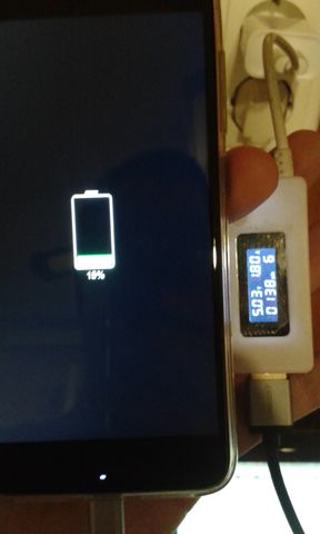

Nálam most vagy a semmiből előjött a gyorstöltés funkció vagy valami gebasz van. 10 mp alatt 10%-ot töltődött az akku, 49%-nál meg azt írja hogy 46 perc van hátra, ami lehetetlenség az eddigi tapasztalataim alapján.
Másnál volt már ilyen? Remélem nem kezd megmakkanni 1 hónap után...
Pár töltéssel ezelőtt csináltam egy teljes merítést-töltést, amikor linkeltem képet a kapacitásról, így a kalibrációra se tudom hirtelen fogni, nem nyúltam hozzá a rendszerhez. -

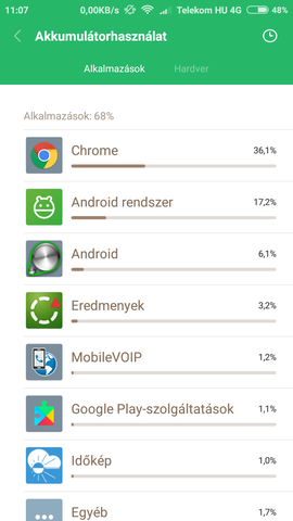

Nagyon, nagyon kevés. Akkumulátorhasználat mit ír?
Nálam is javarészt böngészés van, mint a példa mutatja. Chrome CPU használat: 1 óra 31 perc, SOT: 2 óra 55 perc, mindezzel ment le az akku 96%-ról 72%-ra. -

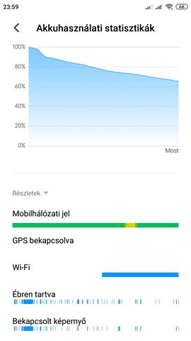

C0d3r
Eleinte nekem is sok volt az android rendszer használata, de aztán nagytakarítást rendeztem, jelentősen javult a helyzet.
Korábban már említett Activity launcherrel kigyomláltam a fölösleges cuccokat (gondolok itt a Google mindenféle szemetére - Google Filmek, Gmail, Zene, Hangouts, Szövegfelolvasó, maga a Google app, Drive). Továbbá szinkronizálás kikapcsolva, automatikus frissítések letiltva. Engedélykezelőbe is sok mindent visszavontam, de már meg nem mondom miket, lényeg hogy csak a legszükségesebbek vannak, legtöbbet a helyadatokból vontam vissza.
További beállítások -> Adatvédelem -> Alkalmazások hozzáféréssel, itt minden kikapcsolva.
Rendszeranimációk (Akkumulátor és teljesítmény menübe) szintén kilőve, akárcsak a Fejlesztői beállításokban a három animációra vonatkozó opció.Kijelzőidő jelenleg 6 óra 18 perc.
