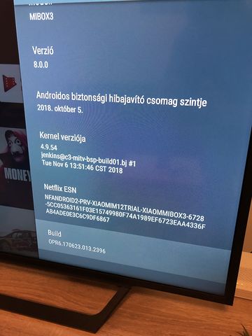

az egy bug... rosszul választja ki az ajánlott módot. Láttam is a logban valamit, aminek köze lehet hozzá, lehet megpróbálom jelezni feléjük. De ez egyelőre a legkisebb gondja
Akkor most neked 2396-os rendszer van fenn? A beállítások és névjegy részen van a verzió.
Nekem most 2415 béta, úgy tűnik hogy a távirányító kezelés tényleg javul a béta fixekben, kevesebb gombnyomásra felébred a távirányító. A 2396-tal jobb, ha nem kapcsolod ki, mert alvás után néha még fagyott, belassult. Szóval lehet neked is azért akadozott, csak most esetleg az átdugáskor áramtalanítottad és azért nem jelentkezik.

ja, nemrég volt 2405 és ma jött ki 2415 béta is. Még mindig a wifi és bekapcsolás körüli fixeket próbálgatják.
A 2396-tal még előtte próbálgattam a felébresztést és 1-2 gombnyomással úgy tűnt felébredt azzal is. Viszont utána egyszer lefagyott. Szóval valsz azért nem volt vele bajom korábban, mert sosem altattam, hanem simán hagytam. Úgy hetekig is ment kikapcsolás nélkül különösebb problémát nem tapasztalva (kivéve az lg 4k monitoros hdcp2.2 kézfogás gebaszt, ami miatt fhd-ra vált olyankor a netflix).
Nem linkelem a fájlt, mert csak a különbözeti frissítés van meg és a teljes közel 700 megás változatot lenne érdemes más boxoknál telepíteni, amelyek más állapotban vannak. Pár napja sikerült feliratkoznom nekem is béta tesztelőnek, semmi plusz infót nem kapok ezzel, csak ugyanúgy a fórumokat és facebook csoportot tudom én is olvasni. Csak így a boxom megkapja a béta verziókat is.

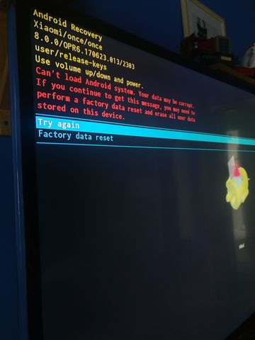

Nerd
Olyan jo lett az update, hogy nekem nem megy fel
Mar multkor is csak masodjara ment fel, de most nem birja felrakni, megakad es aramtalanitas utan bebootol es kiirja, hogy nem birta felrakni...
ez egy ipari hulladek...

Azt mondják, hogy publikusan terjeszteni kezdtek egy 2396 buildet, páran már megkapták (nem bétások). [link]

Az enyém, most teljesen lefeküdt. Este kikapcsoltam és reggel már nem kapcsolt be többet.
Elvittem a szervizbe, kértem, hogy ha lehet, akkor a 6-ost tegyék rá.
Kíváncsi vagyok, hogy mi lesz a végeredmény. -

Rákérdeztem már az egyik béta tesztelőnél redditen, hogy mi a kernel verzió... nem értem, hogy miért nem ugyanazt használják, ha az egyik talán működik (nem látok panaszáradatot az új s-re), a másik meg nem annyira. Lehet külön csapat foglalkozik a két eszközzel (mibox3 és miboxs) és nem beszélnek egymással
