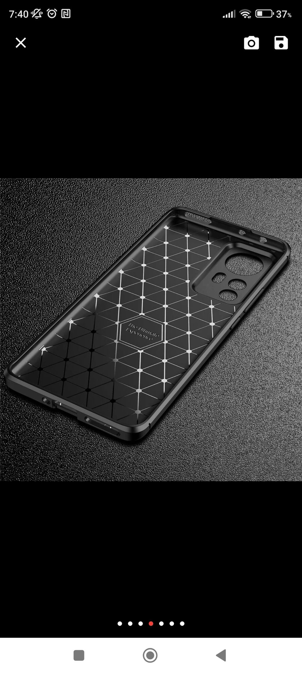

Nem éppen full átlátszó, de nem billeg és szvsz jó a fogása is, nem csúszkál. Épp a billegés miatt használtam ezt a márkát már a 10T Pro-mon is:
Ringke Fusion X Xiaomi 12T / 12T Pro ütésálló hátlap - fekete -

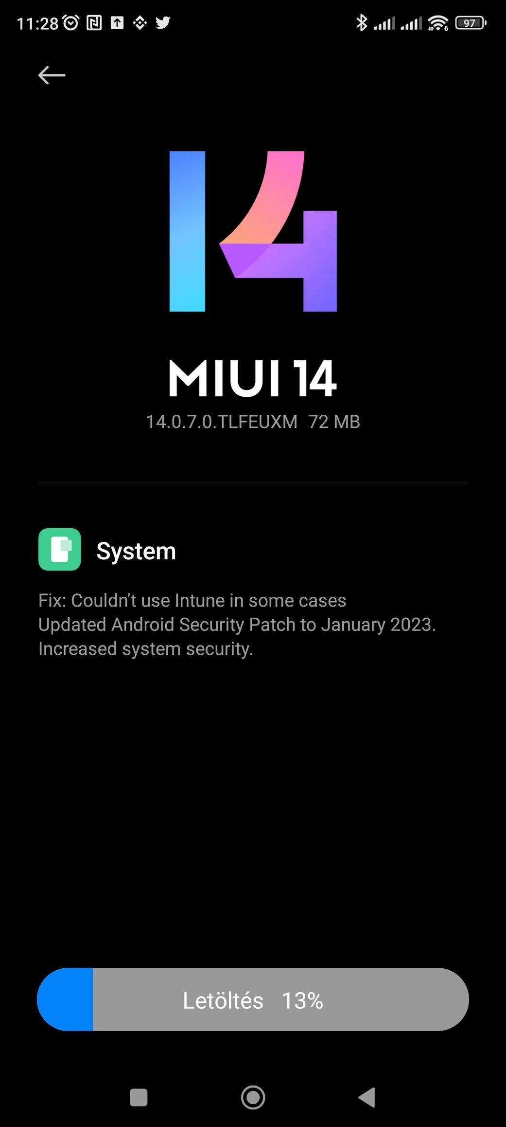

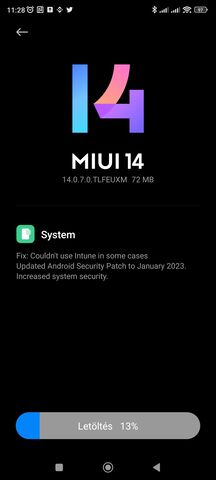

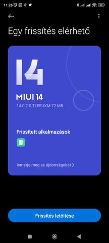

Nekem éppen most dobta fel a frissítést 14.0.6.0-ról 14.0.7.0-ra. 72MB gondolom a januári biztonsági frissítés érkezik vele főleg.

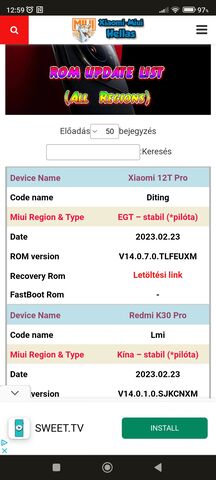

Hivatalos ROM verziók link
Cikk

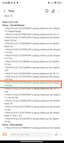

Ahogy nézem a Miui14 Global Stable kiadási infókat, a 14.0.7.0 nem jött még ki,sőt a 12T/Pro-t egyikben sem írják...
...megtaláltam,csak máshol...
Csak furcsa,mert nekem még mindig nem jelzi...Xiaomi is úgy ápdétel mint a Huawei? hogy egy frissítésre akár 1.5-2hónapot kell várni mire a telefon letöltheti? 25/50/75/maradék elv érvényesül a Xiaominál is?

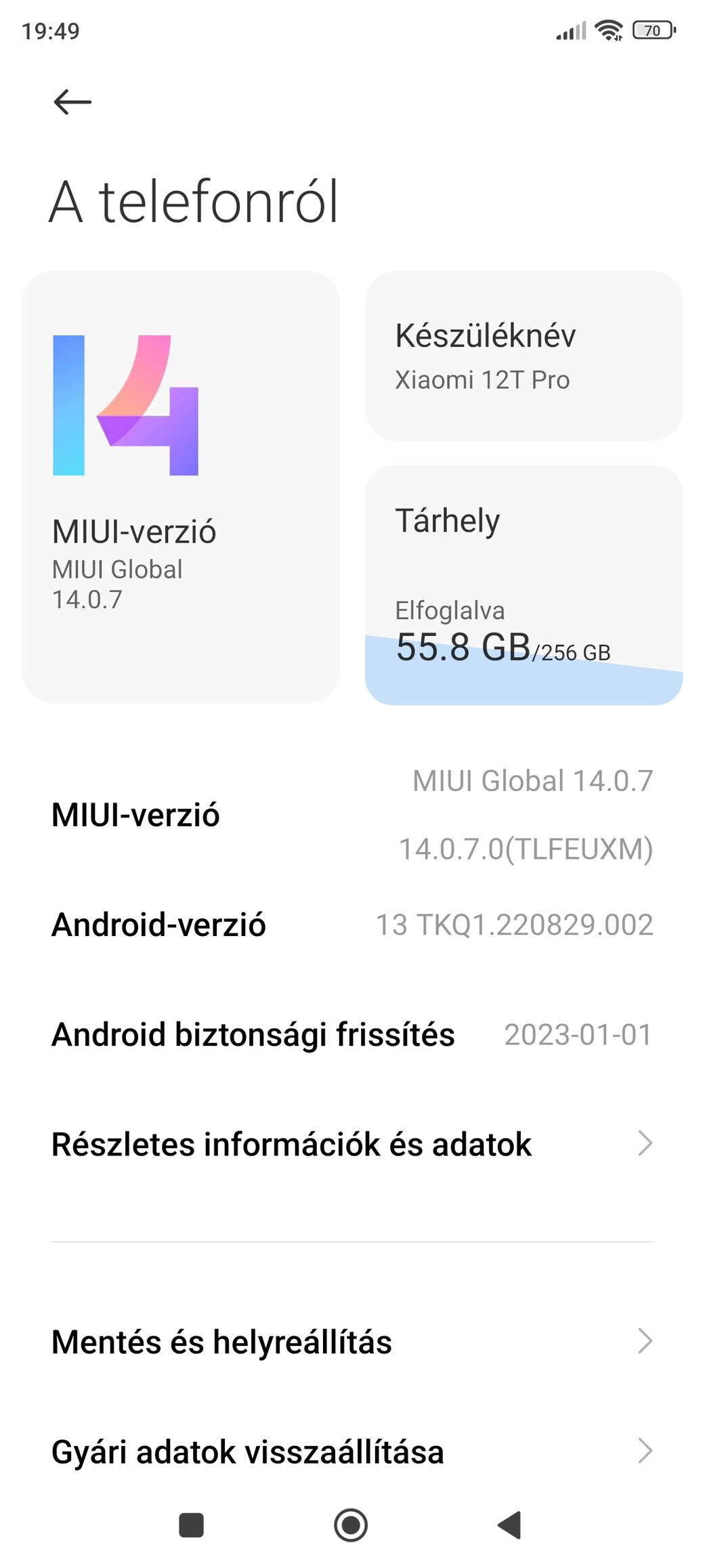

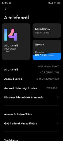

EEA -ból a V14.0.7.0 Pilot volt, pár napja lett Stabil. Van OTA.
Link: https://miuirom.org/phones/xiaomi-12t-pro -
https://bigota.d.miui.com/V14.0.7.0.TLFEUXM/miui_DITINGEEAGlobal_V14.0.7.0.TLFEUXM_0121af0aa5_13.0.zip
linkláthatod a webcímben, hogy a miui.com domainről lehet letölteni, nem ugribugri oldalról...

Amúgy töltehtő már a miui14 14.0.7.0 2023.januári secpatch-es

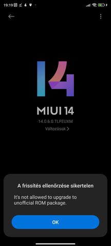

Végre letelt az ez a sz#ros 1hét... sikerült downgradelni a rendszert. a miui 14 frissítés hibás adatokat tartalmaz, a frissítési lista 2023.januári patchat ír, a névjegyben meg 2022-12-01 van írva
És gondolom, persze még mindig user error, hogy a 13.0.13.0-ról nem lehet 14.0.6.0-ra frissíteni
