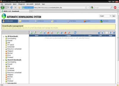

Az ADOS olyan Getright féle...
Ennek is php kell, és már megy is... Ja, meg cron. Ha kell, akkor többfelhasználós, kvóta és sebesség limitálási lehetőséggel, stb... Nem tudom, hogy az ASUS-os topic-ot mennyire olvastad, de van pl. ecaddict-nak is egy letöltő programja, webes kezelőfelülettel, rapidshare, data.hu, stb. oldalakra. Mondjuk nekem spec Tomato alatt nem ment, de lehet, hogy OpenWrt-n megy.
