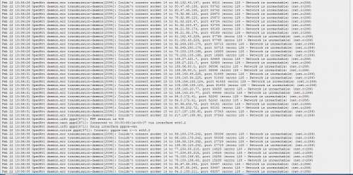

Tudtok segíteni abban, hogy miért van az, hogy a router időnként eldobja az internet kapcsolatot, majd néhány perc múlva magától helyreáll a kapcsolat. Aztán egy ideig megint minden ok, majd ismét szünet.
Gyári firmware van rajta, T-homeos ADSL kapcsolattal. A System Log-ban ilyen bejegyzéseket látok, amikor a hiba előáll:
147 Jan 2 21:14:38 PPP INFO sent [LCP TermReq]
146 Jan 2 21:14:38 PPP WARNING LCP down
145 Jan 2 21:14:38 PPP ERROR LCP down
144 Jan 2 21:14:38 PPP ERROR User request
143 Jan 2 21:14:38 PPP WARNING PPPoE link downTudtok segíteni? Előre is köszi.
