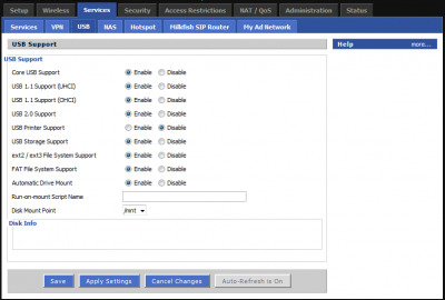

Amúgy jelenleg DD-WRT van rajta, de sajnos az USB-t nem kezeli. A GUI-ban engedélyeztem az USB-t, az USB-printert is, de nem jelenik meg a /dev-ben az usb.
Próbáltam ugyancsak GUI-ból az OpenWRT-re frissíteni, nem engedi. A factory-to-ddwrt.bin-t sem lehet visszatölteni. Csak az aktuális tl-wr1043nd-webflash.bin az amire simán frissít, de már eleve ez van rajta.

Hát, itt: a DD-WRT fórumon a 2. pontban azt írják, hogy "2) Cut-off the first 0x20200 bytes so that the resulting file starts with the hex sequence: 01 00 00 00 54 50 2D"
E szerint le kell vágni az elejét. Akkor most kinek higgyek?Amúgy a DD-WRT-ben van lehetőség a GUI-ból firmware frissítésre. Az mennyiben más? Mármint ott is le kell vágni a gyári firmware elejét, a betöltés előtt?
Mert a DD-WRT-n eszembe sem jutna, hogy ne a GUI-ból csináljam ezt.Az ASUS WL-520GU-n ezt meg is tettem már párszor, hogy frissítettem a DD-WRT-t. Annál a készüléknél most tervezem, hogy visszatöltöm a gyári firmwaret, miután a TP-Link TL-wr1043ND-t beállítottam.
