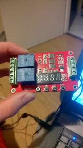

Na végül rendeltem egy ilyen vezérlőegységet. Ha megérkezik jön a 2. felvonás.
DonElvis
Az ebay nálam perpill nem elérhető, de szerintem ilyen vezérlőre gondolsz:
Leírása szerint, előre programozott funkciók között lehet választani, ha minden igaz a 6. funkció lesz a te barátod. Kb. 4K HUF-ba van póstával együtt, nem vagyok benne, hogy megéri. Van 18 funkciója használnál belőle 1-et... 13K.ért már rendelhető az igendrága Conrxxx-nál is.

Vezérlés megoldásra meg egy ilyet néztem ki.

A forgásirány válltáshoz kell pont a NE55 + FET + dupla morse relé. Az NE555 ugye időzítő IC (avagy órajel generátor) 0 és 1 szint között válltozik a kimenete, és hatalmas tartományban lehet bállítani a válltás idejét. A relé alapból nincs meghúzva. Amikor az 555 kimenettén 1 lesz akkor egy FET-en keresztűl megtáplálódik a relé, és meghúz. Ekkor megtörténik a polaritáscse, persze ehhez helyesen kell bekötni a motor tápvezetékeit a relé érintkezőihez, de az nem nagy truváj. Szerintem ennél olcsóbb egyszerűbb változat nincsen.
Egyfelől megértem azt, hogy AC motorban gondolkodsz, mert tapasztalatom szerint halkabbak mint a DC motorok. Viszont 220V-ot kapcsolgatni....hááát nemtom. Ráadásúl nem minden AC motor képes két irányban forogni, szal lehet hiába fáradoznál frekiválltóval, ha a motor nem képes ezt lekövetni..
Továbbá ha mégis tudna forogni mindkét irányba, akkor a hirtelen forgásirány válltást nagyon roszzúl tolerálnák. Szal én DC motorra szavaznék ha ilyen alkalmazásról van szó.Juteszembe, az autók ablaktörlő motorja is ilyen csigás áttételes motor, bontottan nemhiszem hogy komoly összeg lenne. Egyk hirdetési oldalon már 2,5K-ért láttam. Van ablakelemlő motorom, relém, IC-m, ha gondolod elküldöm neked, próbálkozz építeni valamit. Nekem belátható időn belűl nem lesz időm ilyenekkel foglalkozni (részletek privátban) a barlangfeuljítás miatt, csak a helyet foglalják.

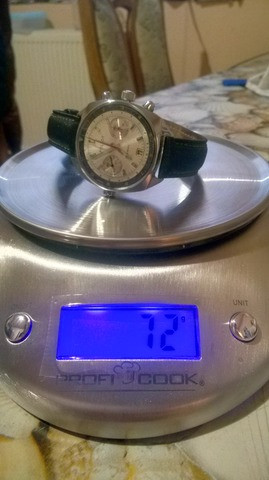

Durva számításokat végezve gyári adatokkal:
12''', Dm= 27.0mm, Do= 27.4mm
H= 7.2mmV=r^2*π*h=13,5^2*3,14*7,2=4120mm^3=4,12cm^3
Acél térfogata 7,85g/cm^3 az-az a szerkezet ami benne van maga durván(!) 32gramm. Ehhez jön a tok, ami tényleg tömör acél, ami a hátlappal együtt legalább ennyi. Plusz számlap, mutatók, stift, üveg, külső, belső gyűrűk, kiteszi már a +100g-ot (szíja meg még nincs, de a gyári fém is kitesz legalább annyit)
De ha életre keltem a konyhai mérleget lemérem.
(vagy 4 órája nem fogyasztottam aktívan folyadékot lehet valamit elszámoltam)
