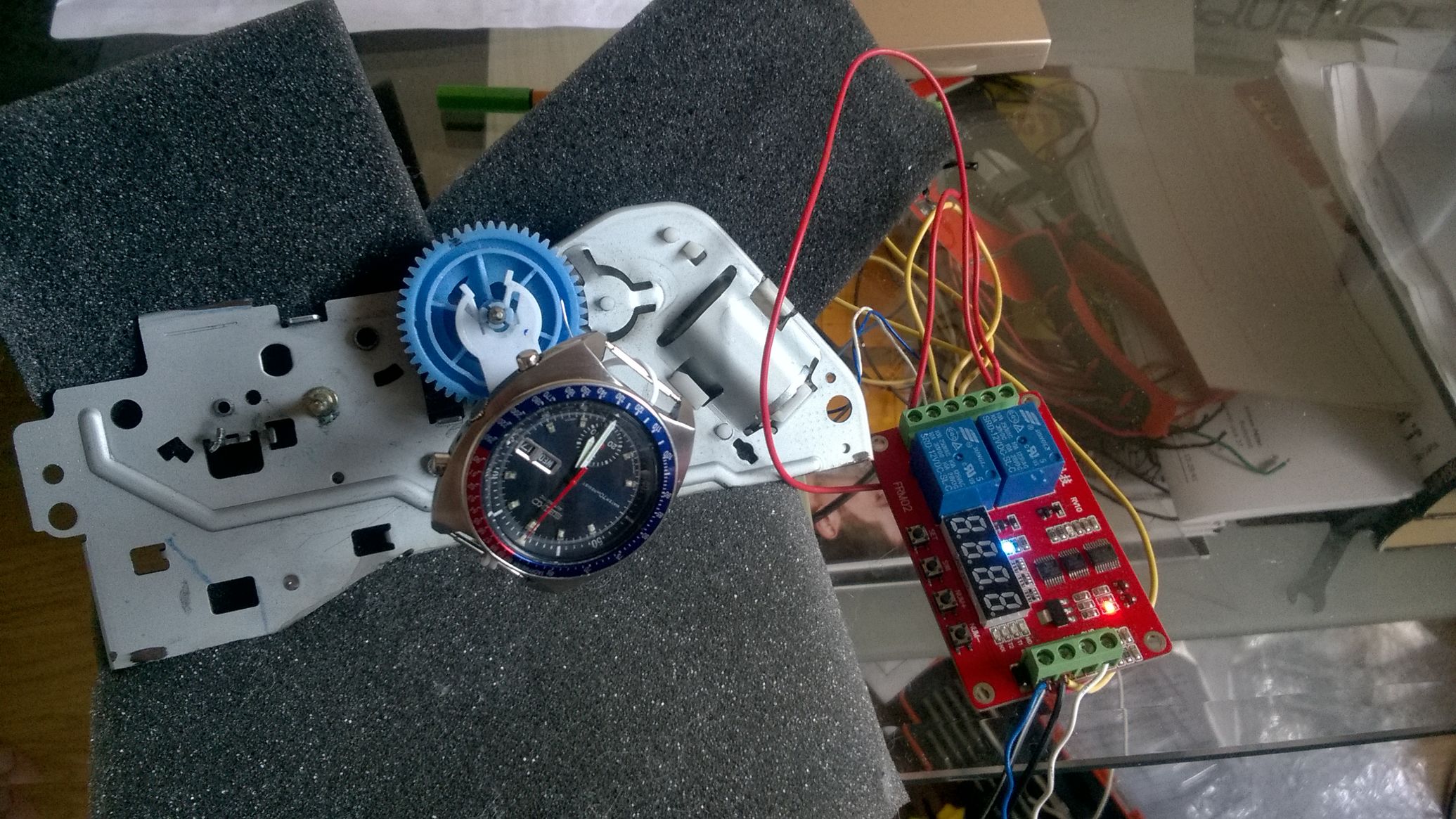

Hát munkahelyi hóviharok miatt hátrébb került a dolog. (ellenben megérkezett az eredeti szíj az órához, már csak az utánagyártott zár szemeket várom USA-ból)
A szerkezetet megcsonkítottam, hogy kisebb helyet foglaljon (majd dobok fel képeket).
Elmém hátsó sarkában egy műszaki terv kezd össze állni, hogy hogyan is nézne ki kulturáltan, hogy kedves trollok abba tudjanak belekötni.

Én 9V-t engedtem rá a 12 V-os motorra, de valoszínüleg lecsökkentem 5V-ra.
A probléma, hogy fém az egész szerkezet és hát mondjuk ki rezeg, annak meg hangja van. (rezgést elnyeletem egy szivaccsal ideiglenesen, míg ház nem lesz hozzá fabrikálva).

Teljesen igazad van a késletetett válltással kapcsolatban, ha jól emléxem nekem nem is igazán sikerült megoldanom. Amit tettem ezügyben az, hogy a 12V-os motorra kb 4V-ot engettem, így eléggé lassan (és halkan!) dolgozott a mechanika, és az irányvláltáskor sem terhelődött túl a motor (kb. 1,5 évet ment minden éjjszaka).

Igen, azt mutatja, azonban nem állandóan (10 másodperc után lekapcsol, így igazából ez az energiaspórolás nála, SET gomb megnyomásásval felvillan).
Egy problémám van, amit még nem sikerült megoldanom: hogy késleltessem a váltást (videón látszik, hogy azonnal fordít, ami baromira nem egészséges)
Itt egy hozzá készült félig jó használati útmutató (eladónak jeleztem, hogy ez nem teljesen 100% aki írta updatelje, amit meg is köszönt).
Jelenleg mindkét esetben a 6. funkció van beállítva, azonban lehet, hogy az ellentétes irányba való forgatásnál a 7-est kell kipróbálnom, ha életben szeretném hagyni a motort.

Na végül rendeltem egy ilyen vezérlőegységet. Ha megérkezik jön a 2. felvonás.

Az ebay nálam perpill nem elérhető, de szerintem ilyen vezérlőre gondolsz:
Leírása szerint, előre programozott funkciók között lehet választani, ha minden igaz a 6. funkció lesz a te barátod. Kb. 4K HUF-ba van póstával együtt, nem vagyok benne, hogy megéri. Van 18 funkciója használnál belőle 1-et... 13K.ért már rendelhető az igendrága Conrxxx-nál is.

A motor képes két irányba forogni, mert a videomagnó kazetta kiadó szerkezetét mozgatta oda-vissza.
Ellenben most nem tudom, hogy AC vagy DC motor (1.
), mert semmi feliratot nem tartalmaz, nem is tudom mekkora az ideális feszültsége (2.
Plusz poén, hogy nem is néztem, hogy AC vagy DC adaptert kötöttem-e rá (..
Vezérlés megoldásra meg egy ilyet néztem ki.

A forgásirány válltáshoz kell pont a NE55 + FET + dupla morse relé. Az NE555 ugye időzítő IC (avagy órajel generátor) 0 és 1 szint között válltozik a kimenete, és hatalmas tartományban lehet bállítani a válltás idejét. A relé alapból nincs meghúzva. Amikor az 555 kimenettén 1 lesz akkor egy FET-en keresztűl megtáplálódik a relé, és meghúz. Ekkor megtörténik a polaritáscse, persze ehhez helyesen kell bekötni a motor tápvezetékeit a relé érintkezőihez, de az nem nagy truváj. Szerintem ennél olcsóbb egyszerűbb változat nincsen.
Egyfelől megértem azt, hogy AC motorban gondolkodsz, mert tapasztalatom szerint halkabbak mint a DC motorok. Viszont 220V-ot kapcsolgatni....hááát nemtom. Ráadásúl nem minden AC motor képes két irányban forogni, szal lehet hiába fáradoznál frekiválltóval, ha a motor nem képes ezt lekövetni..
Továbbá ha mégis tudna forogni mindkét irányba, akkor a hirtelen forgásirány válltást nagyon roszzúl tolerálnák. Szal én DC motorra szavaznék ha ilyen alkalmazásról van szó.Juteszembe, az autók ablaktörlő motorja is ilyen csigás áttételes motor, bontottan nemhiszem hogy komoly összeg lenne. Egyk hirdetési oldalon már 2,5K-ért láttam. Van ablakelemlő motorom, relém, IC-m, ha gondolod elküldöm neked, próbálkozz építeni valamit. Nekem belátható időn belűl nem lesz időm ilyenekkel foglalkozni (részletek privátban) a barlangfeuljítás miatt, csak a helyet foglalják.

Lényegében egy feszültségváltót szeretnék még az áramkörébe beletenni, de hogy az meg bizonyos időközönként váltsa a forgásirányt, azonban ahhoz meg egy időzítőre is szükség lenne.

Nekem is autómata órám van, én is magamnak készítettem óraforgatót, forgásirány válltással. Egyik lomtalanításkor szereztem egy csiga áttételes motort, olyasmit mint az autó ablakemelő szerkezetek motorja.
Ehhez készítettem egy tápot, ami tud 2A-t. (Sajnos ezek a motorok szeretnek nagy árammal működni, valószínűleg a szerkezeti kialakításuk miatt). A forgórészére (az ablakemelő motorok 90%-ban nélkülözik a tengelyes kivezetést) csavaroztam egy festékes spray kupakot, abba kényelmesen belefért az óra. A nagyobbik fajta háztartási szivacs zöld, durvább részét levágtam, és arra csatoltam rá az órát. Így nem lötyögött a festékeskupakban, szépen megállt benne. A forgásirány válltást egy egyszerű NE555, FET, dupla morse relével oldottam meg. Olcsó és üzembiztos.Ami az egytlen hátránya ennek a készüléknek az a zaj. Az ablakemelő motorok sajnos eléggé zajosak. Valószínűleg kiváltom majd valamivel.

Lényegében ha közvetlenül a kék fogaskerék tengelyén pörögne az óra, egy megfelelő lefogatóval, és egy házat szerkesztenék a dolognak, így abban helyezném el, még ki és nézhetne valahogy.
