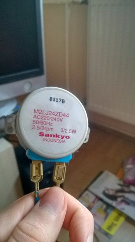

Első ötlet egy mikrohullámú sütő tányér mozgató motorját néztem ki (ha már szét volt rohadva belülről a háza), szinte tökéletes is lett volna a látható adatok alapján:
Na de mi is a probléma? Közvetlen 220-ról 230 Volt-ról üzemel, ami nem a legbiztonságosabb egy házilagos megoldás esetén, még ha megfelelően szigeteli az ember.

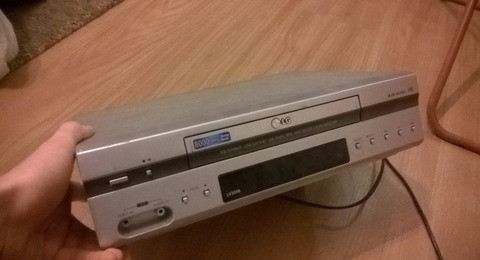

Majd végül eljutottam a jelenlegi próbaverzió alapjához, a videomagnóhoz:
(tudom sz@r a kép minősége, de nem kell csodát várni a 10 éves energiatakarékos izzóktól, a lényeg látszódik)

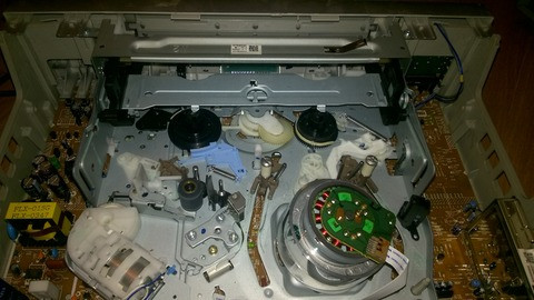

És, hogy miért is a tökéletes áldozat? Mert alacsony, de állandó sebességgel üzemel, 2(!) irányban, na meg egy olyan technikai eszköz ami már több éve várt a sorsára a bungalóban (+pont, hogy minimum 10 éve már nem is használunk otthon VHS-t).
De lássuk, hogyan is néz ki a belseje (életemben én is előszór szereltem szét ilyet):

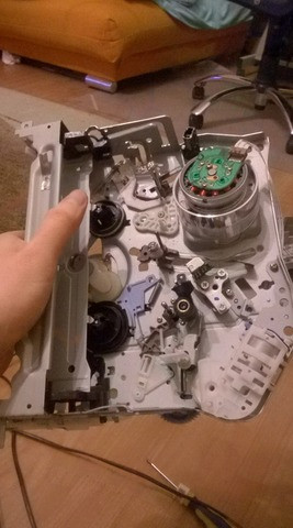

És a "célszemély" kiszerelve, még sok felesleges alkatrésszel:

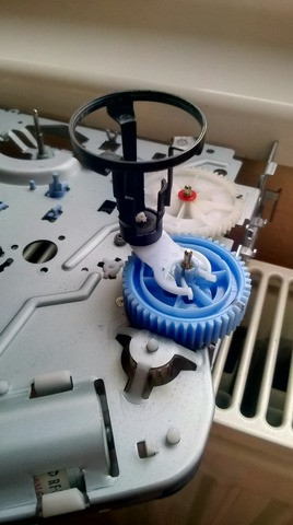

A motorra ismételten rákötöttem a 9V-os transzformátort, ami a számomra elképzelt ideális sebességgel mozgatta a tengelyt.

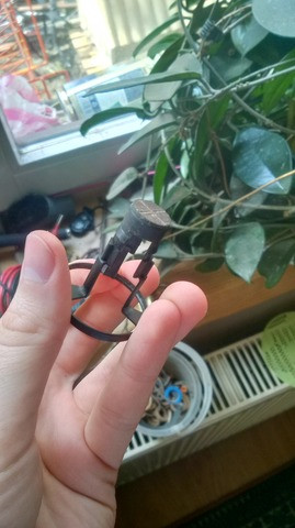

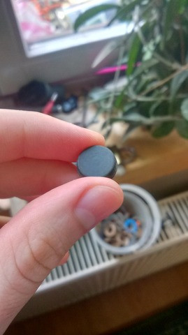

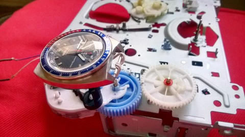

Érdekes módon már hamarabb megtaláltam az óratartó részt, amit forgatni kell, és használtam már a tálcamozgató motoroknál is. De hogy itt is tudjam használni, még egy köztes összekötő darabra volt szükségem, amit egy tömítés képében találtam meg, fél óra keresés árán. (nem mértem semmit, minden szemrevételezéssel ment!):
Ezek után pár óra további szerelés/molyolás árán idáig jutottam:
Lényegében közvetlen szerettem volna a kék fogaskerékre rátenni, de kisebbre fúrtam a lyukat a kelleténél, így vadásznom kellett egy másik köztes darabot, amit pillanatragasztóval csatoltam a rendszerbe, hogy biztos ott maradjon (miután kicsivel több mint 100g-ot kell magán tartania).
Az ideiglenes óra rögzítés próba előtt (arra is kell megoldást találnom):
(órakedvelők nem megkergetni, teljesen biztonságban volt a kicsike)
És íme látható is az eredmény, hogyan is működik beüzemelve: KATT IDE (ha valaki elmondja, hogy yutbob videón kívül mást, hogyan lehet berakni közvetlenül akkor módosítom)
