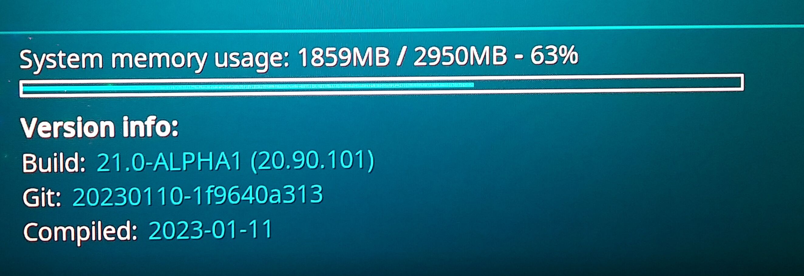

Kodi - Nexus - Zip fájl problema.
Igen, a nexussal van valami bibi Zip fajl ügyben, ahogy olvasom nem igen sikerült orvosolni ezt a problémát, csak valami ftp-s buherállással.
Szoval a shieldben/kodiban az engedélyek megadva ahol csak lehet, megsem látja a zip fajlt.
Aki Nexust használ, hogyan telepítette a Movieshark repót?
- Matrixon megy gond nélkül a Zip
Pro!Petya
Ezek szerint én értettem félre! Nekem úgy jött le hogy a Nexus 20 final az ami 15.-én jött ki és már mindent támogat..
A nightly amiről írtál akkor ez lenne? : "kodi-20230116-052d4afc-Nexus-25688-arm64-v8a.apk"
(ezt az egyet látom ami ma jött ki)

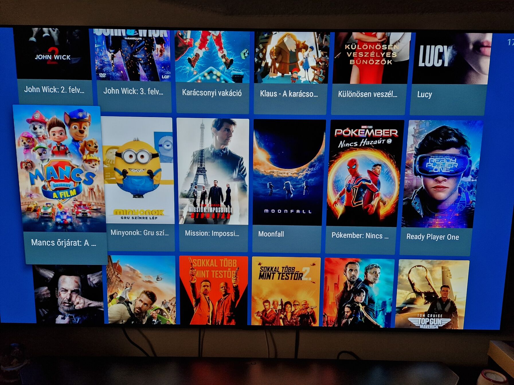

Arra van valami ötlet hogy médiatárba tallózáskor ne kelljen a film nevét módosítani?
"tlotr.tfotr.2001.extended.2160p.dolby.vision.sl-trinity.ts" -> ilyen és ehhez hasonlókat nem veszi be. opensubtitles.org van beállítva. -
lionshamlet
Köszi az infót, A dolby Vision filmek úgy néz ki működnek, de csak elinditottam hogy vált-e a HDR.
Ts, Mkv, mp4
A folyamatosan, smooth lejátszás még kérdéses.
A HD Hangok szintén problema mentesek.Egy film volt ami HDR-ben ment DoVi helyett:
godzilla.king.of.the.monsters.2160p. dolby.vision.sl.remux-trinity.mp4
(Bar ez még Dl is lehet)Szóval, úgy néz ki nyugodtan lehet váltani erre a buildra.

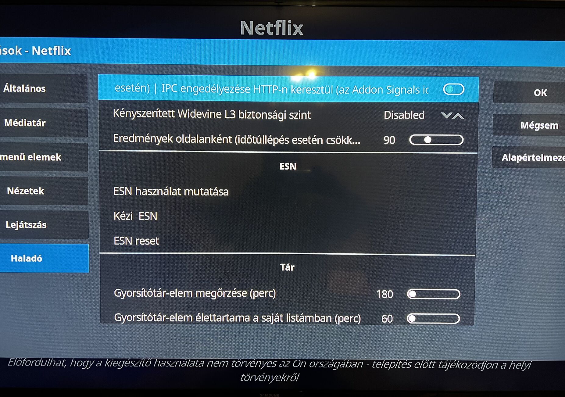

tomp
Akkor én egy normális illetőt fogtam ki. Jannet a neve.
Közölte, hogy tudnak a dologról és dolgoznak rajta addig nézzem másik eszközről.(köszi...)
Én is leírtam, hogy jelenleg bannol a Netflix egy hivatalosan licenszelt eszköz ESN azonosítóját.
Megéri a problémámat és ő is dühös lenne az én helyemben.
A végén közöltem vele, hogy akkor addig Kodival használom a Netflixet mert azzal megy a 4K mivel átírja az ESN-t.
Válasza: "Megértem"Azért a kilépés a chatből kicsit erős...
Hege1234
24óránként új ESN-t generál a kiegészítő azaz mindig van 4K. -

tomp
Nem szerette volna rögtön felajánlani a Kodit mert mégse hivatalos de ez az egyetlen megoldás.
Megírtam nekik, hogy olvastam a Kodi-s ESN átírásról, hogy utána működik a 4K.
Support:
"I did come across the solution of add-on but I did not want to offer you it because it is something additional which is not related to Netflix core app and do not want to make things complicated later " -
