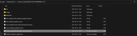

Igen, ennyi! A bootloader nyitás formázni fogja a telefont, előtte mentsd le ami kell / szinkronizálj biztos ami biztos. A nyitás után a bootlogonál meg fog jelenni egy nyitott lakat ikon felül, ezzel is jelzi hogy nyitott.
A gépen lévő driverek és a kapcsolat ellenőrzésére javaslom mindenekelőtt dugd majd rá a telefont fastboot modban és a paranccsorba írd be hogy "fastboot devices" és akkor ki kéne hogy írjon pár karaktert és számot, mellette hogy fastboot. Ha nem jó a driver/kapcsolat akkor itt nem ír ki semmit.
A romot javasolt minél könnyebben elérhető helyre tenni (nálam ezért van közvetlenül a C-n).
Miután elindítottad a telepítést felugrik a paranccsor és azon belül látod hogy épp hol tart a flashelés, miután végzett egyből bezárja az ablakot és a telefon is újra indul magától. -

Installing with Fastboot: (ROM Type: Hybrid)
Download Xiaomi.eu ROM zip file
Extract the ROM zip to a new folder
Power off your device
Boot your device in Fastboot mode (Hold volume down + power buttons)
Connect to PC via USB cableRun one of the installation scripts (according to your PC operating system):
- first_install_with_data_format - with data wipe, if you're flashing Xiaomi.eu ROM for the first time or downgrading.
- update_rom - without data wipe, if you're updating from an older Xiaomi.eu ROM.Done!
