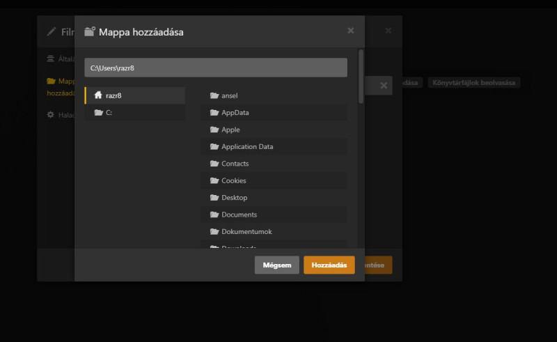

RazoR
A PC-n sikerült, de ha a HTPC-n nézem akkor ott is megjelent a PC mint média forrás és ott tudom szerkeszteni a PC-s mappákat de a HTPC mintha nem is lenne.
Biztos én bénázok de nem értem, hogy mi van....
Mappa szerkesztésére ezt dobja fel a HTPC-n.
Az a fő PC, nem értem ez hogy kerül ide?
blakey
Szintén Syno/Voda és nincs ilyen problémám, sőt, én is újrahúztam, mert nem tetszett egy idő után a viselkedése, a DSM6-ról DSM7-re való frissítés is okozhatta, simán működött a nulláról való telepítés, szerintem nincs sok köze a Vodához, itt valami más lesz a probléma. Böngészőben nem ragadt be valami, másik böngészővel nem próbáltad?
