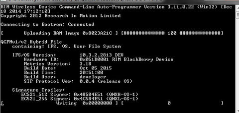

Válasz mindenkinek:
Eredetileg a 10.3.3.2205-el próbálkoztam, de az is bezárta magát. Utána még vártam pár percet, néztem a feladatkezelőbe is, nem futott a loader. Akkor húztam le, és kezdett el pirosan villogni. Ha újrapróbálom, megint zöldre vált, de megint bezáródik.
Maximum még arra tudok gondolni, hogy mégse jó a Q10-es a Q5-höz, de pl. itt is egybe említik őket, a fájl nevében meg már csak a Q10 szerepel.
A Link érzékeli a telefont, de azt mondja, hogy Nem lehet adatátvitelt folytatni a készülékkel. Két opciót ajánl: Újracsatlakozás, vagy újratöltés. Az újracsatlakozásra kattintva semmi sem történik, Újratöltésre azt mondja minden visszaáll a gyári beállításokra. Kiírja, hogy szoftverfrissítés indítása, majd közli, hogy nem lehet csatlakozni a telefonhoz.
Tamy
Orgi
Nekem ez gond nélkül ment annó
"Once the file has downloaded, make sure BB Link is CLOSED. Plug your phone into your Windows PC and double click the .exe file you have just downloaded. The AUTOLOADER will start installing files to your phone. During this process it reboots your phone as well. DO NOT TOUCH YOUR PHONE WHILE THIS IS GOING ON. You run the risk of soft-bricking your device (black screen red blinking led) if you fiddle with your phone during the loading process. Do not touch the phone."
Tamy
Elindítottam a loadert, futott talán egy percig, amikor ránéztem 2%-nál járt, aztán bezárta magát (feladatkezelőben sincs nyoma, hogy futna). A telefonon a led zölden világít, de ha lehúzom az usbről, akkor pirosan villog. Visszadugtam, Link nem látja, ismét elindítva a loadert kezdődik elölről minden, ismét zöld a led, és ismét bezáródik 2% körül. Most nem merem lehúzni, de érzésem szerint nem csinál semmit. Link megnyitva nincs, de a feladatkezelő szerint fut a BlackBerryLink.AutoUpdate, esetleg az kever be neki? Mert azt kilőhetem.
Orgi
Szia,
itt egy leírás, de van több is Crackberryn hozzá:
Ez pedig egy crackberrys autoloader, 10.3.2.2876, de többet, újabbat is találhatsz 10.3.3.2205-öt pl:
Tamy
Mivel a Q5 továbbra is azt mondja, hogy a rajta lévő OS10.2.1 a legfrissebb, és BB Link szerint is az, keresem a megoldást a frissítésre. Itt találtam Autoloader-t, azt írja Q5-höz és Q10-hez is jó, viszont a fájl nevében már csak a Q10 szerepel. Tudom, hogy hardveresen megegyezik a kettő, de mehet rá ez így? Csak rádugom a telót a gépre, és elindítom a loadert? Inkább rákérdezek, mielőtt téglát csinálok belőle.
