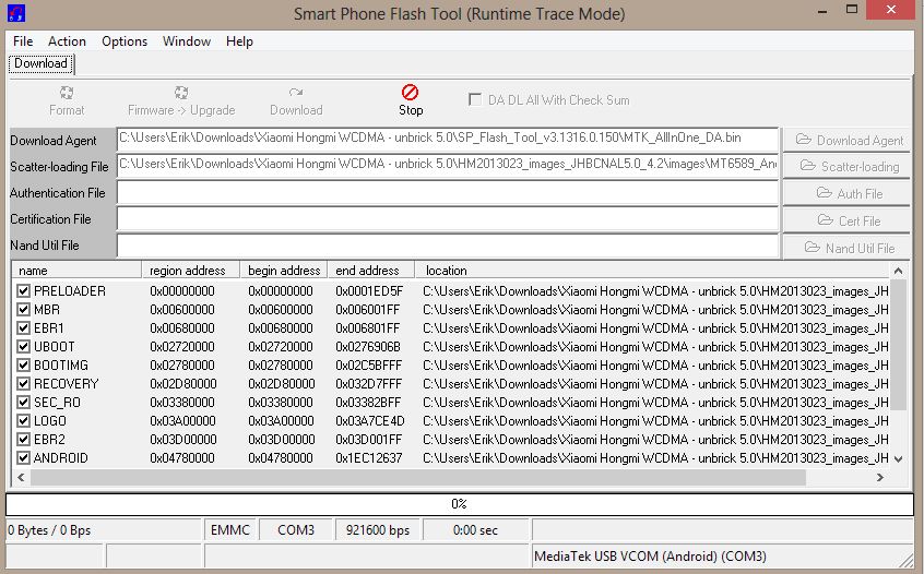

Sziasztok! A telefonomon 25-ös multilanguage ROM van, most jelzett, hogy frissítsem. (29-re) Rámegyek hogy frissítés, újraindul a telefon, majd bejön a TWRP recovery úgy, mintha csak simán belementem volna a recoverybe. Szóval itt most nem tudom mit kéne csinálnom hogy frissüljön. Segítenétek?

Jó a linkelt csomag, egyedül a 6592-höz készültet találom benne.
Kipróbáltam újra, teljesen jó.
A preloadert, ubootot, stb. eleve nem is engedi rá - tehát nincs is kipipálva a scatter betöltését követően csak a felsoroltak harmada (ahogy a leírásod linkelt képén is látszik)

Tényleg! Most nézem én is, de ha azt a csomagot töltötte le (márpedig elvileg azt) akkor neki hogyan lehet 6589es blokktérképe?- ez tényleg érdekes. Az a baj, hogy éppen éjszakára robogok és esélyem sincs most ellenőrizni a mappa tartalmát, megtennéd? Az összefoglalóban lévő linken ami van azt kell csekkolni, de szerintem abban jó a scatter, mindenki azt használja.

több gépen is megpróbáltam, de idáig jutok el max.
ha nem megy, az SPflashtool akkor ahogy felismeri a telót, dobja is, ha megy és elindítom az upgrade-t, majd csatlakoztatom, akkor nem dobja el, de nem is csinál semmit. S_BROM_CMD_STARTCMD_FAIL, ha lehúzom ezt írja. 2 napja nincs telefonom, pls -

Szoft tégla lett, az összefoglalóban találsz leírást Az újraflashelés géppel menü alatt, vagy az előző hozzászólásban a linken angolul.
LantosBerry8 (#2408):
Az a 17es kókány rom miatt van, sokunknak jött ezzel. -
LantosBerry8
tolvaj! #2398 üzenetére
sikerült felrakni a recovery -t, de.....
telepítés során "failed" hibaüzenettel leállt a telepítés és újraindítás után megáll a fehér MI logónál....
mit lehet most tenni?

Rendese lefutott a flesselés? Mindent úgy csináltál ahogy az összefoglalóban volt? A scatter file-t is hozzáadtad? Van most működő miui a telefofnon?
unbrick angolul
