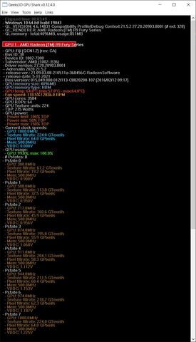

Én most raktam fel az új 3D nyomtatott cuccot a blowerrel, a GPU Shark szerint:
A TDP limitet nem emeltem alapon van hagyva a keret 0% plusz kraftot kap most, szépen végig 1000mhz-en teker, szerintem emelj első körben a ventilátor sebességén hogy minél hűvösebb legyen és nézd meg plusz tdp nélkül hogy megy.
