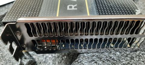

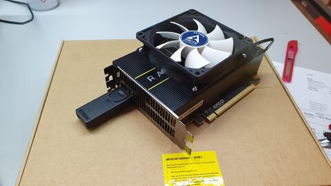

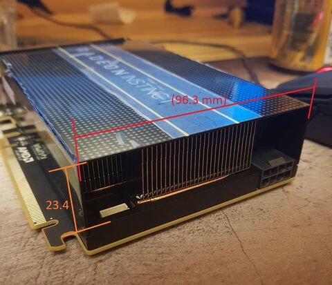

Hajtogatásnál kicsit feszíteni fogja a borda a panelt, mert nem teljesen fér el a burkolat alatt...
Kollégám csinált egy átgondoltabb megoldást, amikor csak a szükséges körben vannak felhajtva a lamellák
Gyári paszta szerintem teljesen rendben volt, nem volt kiszáradva egyáltalán.
Volt egy blower ventis próbánk is, gyári pasztával. Venti fix 12V-ról volt hajtva, és így is elment 70 fok fölé.

Egy jó tölcsér egy nagy sztatikus nyomású ventivel, megérné egy próbát hátulról fujva is szerintem.
Ha valaki pasztázásra szánja a fejét csinálhatnak, egy előtte utána tesztet, mert ha ezek tényleg új kártyák nem kellene kiszáradtnak lenni a pasztának. Persze egy minőségi paszta akkor is hozna pár fokot de 3fokért pl én nem pasztaznek, mondjuk 5fok fölött már elgondolkodtató.

Én is. De egyelőre azért nem merem nagyon nyüstölni, ki kellene találni valami jó hűtést.
Főleg ha tényleg ráenged 270w-ot...Ventiik jó részét elhasználtam itt (7 éve...), Tyan ik kapott 3-4-et. Meg el is osztogattam, de ban még 4-5 db

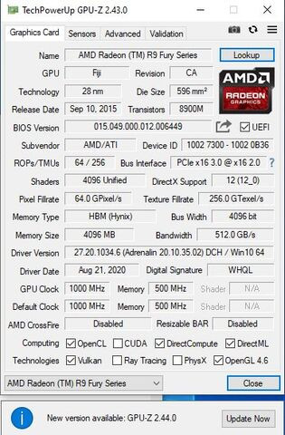

Tapasztalatok:
- Windows alatt csak akkor megy a flash, ha nincs fent semmi radeon driver.
- Ha az egyik biost félremegy, akkor másikkal kell indítani, menet közben átnyomni a kapcsolót, és akkor lehet a hibás biost írni.
- Egy darab 92mm-es ventivel 70fok alatt megáll furmark közben. 50% pwm, kb 2000rpm.

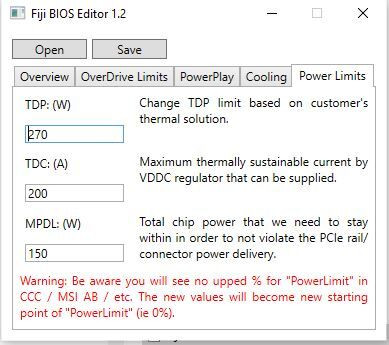

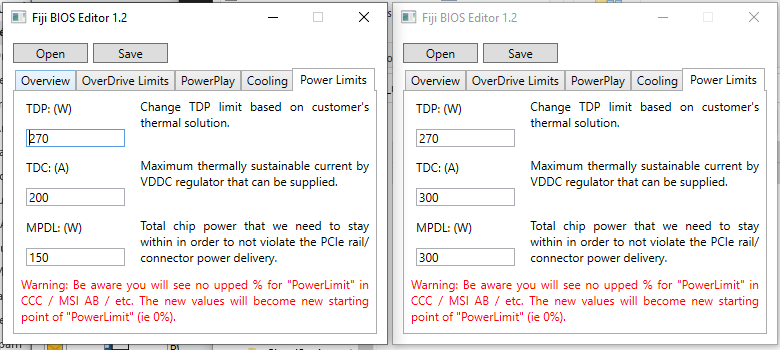

Az a fura, hogy a techpowerup 175w-ot ír a MI8-ra és a NANO-ra is
https://www.techpowerup.com/gpu-specs/radeon-instinct-mi8.c2928
https://www.techpowerup.com/gpu-specs/radeon-r9-nano.c2735
DE a mi8-ra az AMD is
https://www.amd.com/en/products/professional-graphics/instinct-mi8

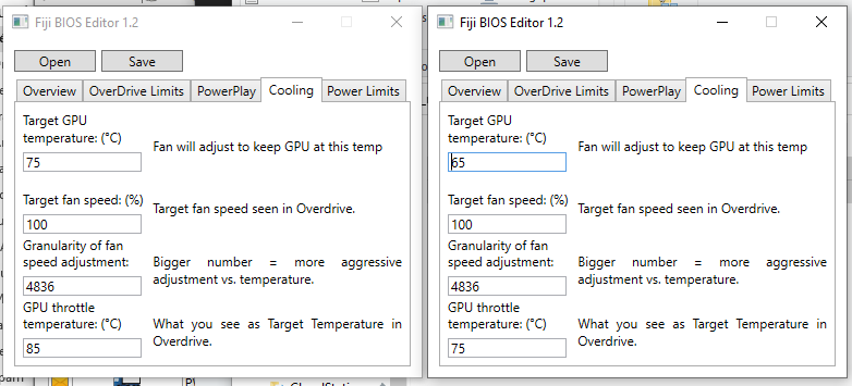

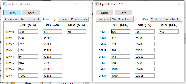

Megnéztem az eredeti és a flashelt NANO biost is.
Fura nogy a TPD limit 270w!, pedig a techpowerup 175w tpd-t ír és egy 8-as power cstija van, azzal 270w nem annyira nyerő...

A szerver ventit a mit MasterDeeJay is rátett .
A win-es parancssorost használtam, úgy a hogy a leírásban van, cmd supervisor módban ,
amdvbflashWin.exe -unlockrom 0
amdvbflashWin.exe -fp -p 0 AMD.R9Nano.4096.160212.rom (a h copyzzátok nem jó, mert -fp (és - fp van)De így eltolta tégla lett az a fele a BIOS-nak
DOS ból bootoltam: (akkor már 2. kártyaként)
amdvbflash -unlockrom 0
amdvbflash -fp -p 0 AMD.R9.rom (át kell nevezni max 8.3-ra)(#183) Steve_Brown

De lehetne szerintem. Nálam a 8cm-es ventivel jól megy játékok alatt közepes fordulaton a tákolat hűtőmmel, de stressz tesztre fel kell tereknem maxra hogy ne menjen 80 fok fölé.

Top flow ok, de az összes kihajtása/levágása nélkül nem fúj be a bordák közé csak a tetejére az meg kevés. 1x90-es ARCTIC PWM-mel néztem hamar 70 fölé került úgy. De lehet belevágok a hajtogatásba...
Hátsó befújással az a gond, hogy ott van a 8 pines tápcsati is..

A bordákat kihajtogatva és bemarva ezt nem lehetne felaplikálni?

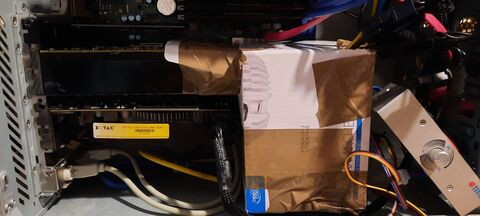

<img src="/dl/upc/2022-02/15/139440_leorf9oa5usbbt8y_20220215_183314.thumb.jpg"/>
Ver2

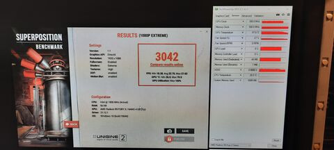

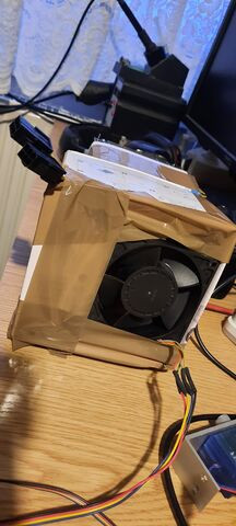

Maxon 62 fok teszt alatt, letekerve 3/4ig 70 fok. Elfogyott a kartonragasztóm és kifúj az oldalán.
Szóval jelen állapotában a gettó hűtő nem jó maxra kihajtva a kártyát. Játékok alatt lehet jó lenne. Netezni persze bőven jó miniumon is bár szerintem arra még passzívba is elmenne.
Most még rátekerek egy tekercs celluxot is.

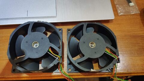

scott_free
Azt tudja valaki, hogy a srác pontosan milyen Noctua ventit használt?

Amúgy aki 200IQ-ba akarja tolni, az vesz egy hibás R9 Nano-t, leveszi róla a hűtést és ráteszi a Mi8-ra. Problem solved. Mondjuk a baj csak, az, hogy én nem igen találtam hibás R9 Nano-t

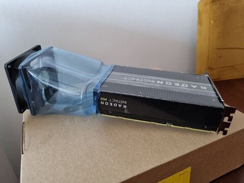

Ehhez a ventihez kellene tölcsért gyártani a kártya végére.
Egyébként 1db 40x40-es is elég még egy tesla-hoz is.
Szóval lehet 2db 40x40 lesz a megoldás nálam(ha találok itthon) vagy az IBM ventiből 1db -

Sajnos nem ment másképp csak RUFUS-sal készítettem egy DOS BOOT pendriveot. És azzal ment simán. De akkor már kellett egy 2. kártya mivel nem indult agép a sikertelen flash után (BIOS kapcsolót átkattintva ment volna, de a 2. BIOS-t nem tudtam, volna visszahozni)
Szóval DOS boot lemezről próbáljátok. -

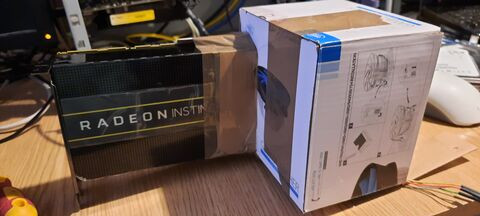

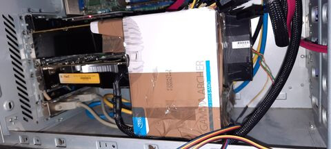

Szeretem a deepcool hűtőket így azzal oldottam meg...a dobozával

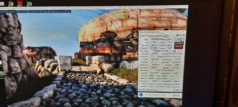

De még nem jó, fordítva rakram be a ventit.
66 fok superposition alatt majd megfordítom (70-nél tekertem fel a ventit). Driver gyári amit windows felrak, bios ami rajta volt moddolatlan. Kijelző gtx650 HDMI-vel.
Throtlingolt szegény szerintem amíg nem tekeretem fel a ventit szóval még nem a rendes eredmény:

Sajna nagyobb szívás, mint gondoltam, ha melegszik kikapcsolja a képet
, kell rá jó hűtés modA BIOS fash is zűrös, windows alól direktben nem megy sőt el is tolja a biost ne próbáljátok.
DOS alól megy (nekem már 2. kártyaként kellett, de lehet direktben is megy, de DOS alól! -

Szerintetek 3D nyomtatóval legyártható a tölcsér?

Valaki megtenné, hogy futtat egy Superposition benchmarkot?
Érdekelne az is, hogy mennyire melegedős a kártya egy normális 9cm-es ventivel hűtve.

Ma szedtem szét, a top flow hűtéshez sajnos barkácsolni kell a bordán, mivel zárt (n4m a boratásra gondolok, a hűtőbordára)

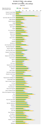

Kerestem sok tesztet,de nem egyértelmű. 4GB RX480-nál erősebb?

Vajon itt ha visszaveszem az MPDL-t 75 W-ra, akkor csak lassabb lesz a kártya?

2 BIOS ban a az archívumban van leírás mi a különbség?
Egyik megegyezik a cikkben írt AMD.R9Nano.4096.160212.rom -mal? -

Hátsó részénél nincs semmi csavar a rögzítésnek sajnos.
Illetve bonyolítja még a kb. 5cm hosszú borda is, ezért egyedileg tervezett és nyomtatott műanyag tölcsér kell a centinek.
Ahogy nézem Teslákhoz/Xeon PHI-hez tervezett tölcsérek nem jók pont a már említett 5cm-es borda miatt. -

2 ilyen szerver ventit -80mm fogok rátenni. Már összekötöttem őket ( 6+7 éve vettem a hwvaprón egy részük 771-es dual szerverbe került, de maradt) ha nem tudom eléggé levenni a fordulatukat szoftveresen, akkor majd kapnak egy pótméteres szabályozót ( már kipróbáltam) alacsony fordulaton is jól fújnak, 6000+en brutálisan de akkor hangosak. Így nem 2 hanem 3-4 slotot foglal majd, de nem gond. Lehet megkímélem az eredeti hűtőborda fedést és 2 L alakú alu profilt rögzítek, a ventiket meg ahhoz. De majd akkor latom ha szétszedem a mi8-at

Amit küldtem neked szerver ventit az kifújja slotból is, brutál légáramlat tud, de sajna ha 6000 pörög hangos.
Én most 2db 8 vagy 9cm-es arctic pwm ventiben gondolkodom
Annyi hogy a nano bordájába besüllyedt a venti itt a tetején van azaz még 1-1.5 slotot elfoglal majdVga topikba linkeltek merlin hardvertől vga 4 pin alaplapi 4
https://merlinhardver.hu/termek-reszletek/ekwb-ek-cable-pwm-fan-adapter-gpu-50cm-3831109869734-16541 -

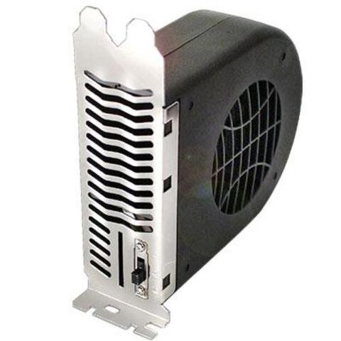

Szerintetek, ha úgy akarom hűteni, hogy hátulról fújom a levegőt, mert alatta nincs hely, akkor a 8 cm-es ventilátor elég lehet egy 3D nyomtatott fan duct-tal?

Miyconst is mondja hogy tuniungnak nics értelme, GPU-t picit lehet de nem lesz gyorsabb, memóriát nem
Itt látszik, hogy a hűtés tényleg jobban illeszkedik a GPU-val és távolabb van a 4 HBM memóriától ezért érdemes azokat vastgabban kenni pasztával
Ahogy értem akkor ez egy furyx ami vissza van véve TDP-ben és ennek megfelelően a VRM rész is egyszerűbb. Tuning gyakorlatilag 0.
GTX980 és 390X ellenfele ahol elég a 4gb vram. Kár hogy nem raktak rá 8gb-ot de így is aki GTX1060-1070 szintet keres annak jó vétel lehet ~38eft-ért, mégsem 100eft mint aprón.
Hozzáteszem ez még mindig nem az a szint ami a vga árrobbanás elött volt amikor ~30 körül mentek a 1060-asok. 20eft körül a 380x-ek, 60-70 körül a 1070-esek.
Érdekes lenne összemérni egy RX6500XT-vel ami gpu-ban erősebb papíron és ugyan úgy 4gb vram fogja vissza. -
