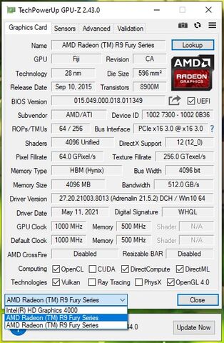

Kösz a tippet! Majd megpróbálom, bár mozgatva, kihúzva-bedugva nem reagált semmit. Tegnap viszont kiderült, hogy nem működött a driver: eszközkezelőben felkiáltójeles volt a kártya + AMD szoftver nem futott, hiába is indítottam. Tegnap volt kép, csak 3D gyorsítás nem. Újratelepítettem a drivert, és azóta úgy tűnik, működik. Ez a felkiáltójeles állapot vagy a fekete képernyő következménye lehet, vagy hogy akkor reseteltem, nem tudtam mást tenni...

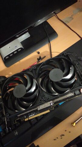

Amit kifogtsm hibás lehetett. Pumpa zúgott,led vilagított, de nem volt jó a hűtés hatásfoka. Terhelésre az x5670 4.0ghzre húzva 10-20 másodpercen belül 80-85 fok volt, míg Coolermaster 212-vel max 65 fokos .Ennyire nem lehet gyenge ezért gondolom, hogy valami gondja volt a vízhűtésnek.

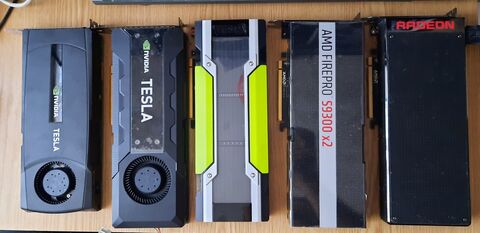

Követem a S9300 x2 fórumot, láttam az eredményeket. Van MI8-am, S9300 x2-m, és lehet megrendelek egy S9100-at. Ami vonzó benne, hogy szerintem gyári újak, fennmaradt készlet kisöprést csinál a szlovák cég. A gondom, hogy sosem nyúltam VGA bios-hoz, azért lesem, hogy ti merre haladtok. Látom, hogy van gyakorlat, és szakmai hozzáértés is a hozzászólók között.

Volt régen R9 380-as kártyám (sőt tőbb is CF-el) de valahogy kályha jut róla eszembe (sapphire nitro 4gb verzió pedig jól volt hűtve).
Ez az s7150 meg ugye hasonló, csak egy slotos és nem tudom hogyan lehetne ésszerűen hűteni. -

Igazaból a tesláknál lényeges mert az határozza meg hogy videókártya vagy valami más.
Azaz nvidia tesla nem látszik alapból videókártyának, és ez az érték teszi azzá. Furcsa de amdnél nincs ilyen de inkább bent hagytam mert fene se tudja melyik driver mit ír be gyárilag. -

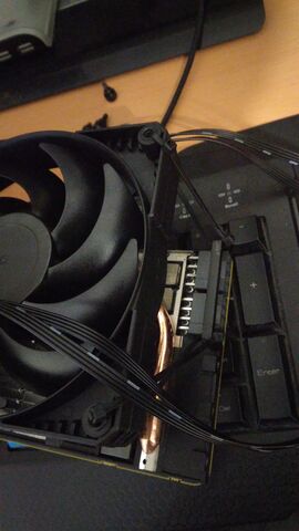

Borda szétvágás nélkül nem hatékony, max. terhelés nélkül- vagy mérsékelt terhelésnél megfelelő. A zárt bordák miatt csak a tetejét fújja, az meg túl kicsi felület.
