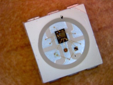

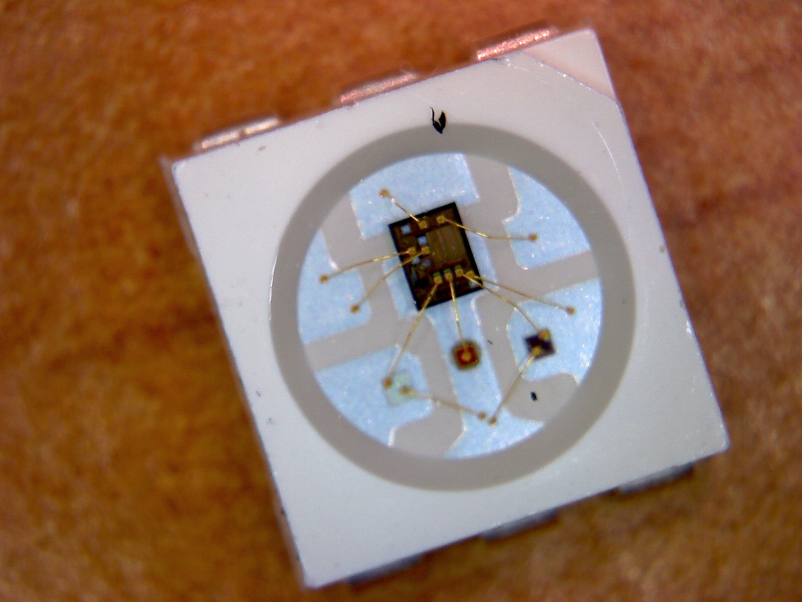

hoppa, ez milyen ledszalag?
karacsony elott en is akarok egy ilyet, szoval erdekelne
