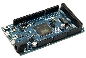

Akkor pár hónapja ismertem meg, mert egyik ismerős vett egyet, így elég kézenfekvőnek tűnt. Hát legyen. Sok ötletelés után arra jutottam, hogy egy Arduino Due lenne a megfelelő eszköz, egy 84 MHz-es ARM Cortex M3-as maggal, 96 kB SRAM-mal, rakás I/O porttal.

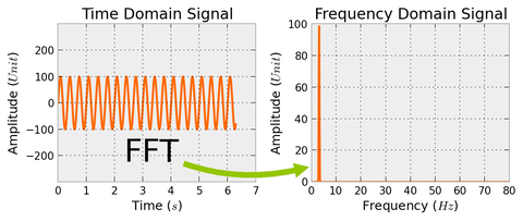

Azért lett ez a választás, mivel nem kevés számítási kapacitás kell ahhoz, hogy digitálisan kielemezd, hogy a zene egyes frenciái hogy állnak épp egy adott időpontban (pontosabban egy apró idő-intervallumban). Ugye fogalmazva a Fourier Transzformáció az idő - ampltúdó (lásd szkóp vizualizáció) formát alakítja át frekvencia - amplitúdóra (lásd spektrum vizualizáció), azaz:
A webes verziónál is FFT-t használtam, így miért ne. Hardveraprón szerencsém volt, találtam is egy Arduino Due-t, jó áron. Lecsaptam rá, néhány napra rá nálm is volt. Nekiálltam kódolni, a Cortex M3-hoz találtam egy gyors, assembly-ben írt FFT függvénykészletet, amit persze C alól is használhattam.
Nem kellett sokat nyűglődni vele, kb egy hét alatt, októberre el is készült, én meg örültem neki, mint majom a farkának. Sajnos az öröm nem tartott sokáig, 2 hónap után sikerült megmurdálni szegény Arduinót. Véletlenül megkapta a jó kis 12 voltot, mivel a kábelek csak úgy lógtak belőle, lusta voltam rendesen összeforrasztani, stb.

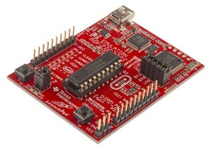

Egy ideig szünet volt, aztán 2014 tavaszán újra beleástam magam az elektronikába. Ekkor már több eszem volt, normális forrasztott univnyákot kapott, illetve a sávszűrést digitális feldolgozás helyett filléres analóg RC szűrőrőkkel oldottam meg, így nem volt szükség komoly számítási kapacitásra. Hogy miért nem jutott azelőtt eszembe?! A mikrovezérlő egy filléres MSP430G2 Launchpad lett, ami kb Arduino Uno szint.
Végre újra ment RGB LED mánia. Sajnos felvétel erről sincs, de jópár bulit megélt a cucc, mindenki csak nézett a koliban, hogy mink van, szóval rendesen megvolt a Vér István életérzés, mi voltunk a híres-hangos RGB LED szoba.
