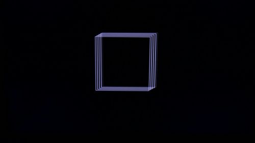

A Samu TV-m viszont maximális háttérvilágítás mellett is PWM-mel
szabályozza le a fényerőt, mégpedig méréseim szerint 160 Hz-en.
És csak 77,5% kitöltési tényezővel: az idő 1/8-ában lekapcsolja.
Minimális háttérvilágításnál pont fordítva - 12,5%-ban kapcsolja be.Megjegyzem: ezt 1/25-ös záridővel nem lehet jól meglőni, mert 6,4 db
csíkot kellene megszámolni. Szóval ez sem "általános szabály", hogy
azzal lehet jól megmérni. Automata dolly-val mondjuk nem lenne gond
az 1 másodperces záridő sem, kézből viszont fél mp alá nem mentem:Ugyanez minimum fényerőn:
Persze végiglőttem, egyre rövidebb záridővel. Pontosan kijön a 160 Hz.Egyébként lehet cifrázni és ilyen műalkotásokat lőni 50% fényerőn, lol:

A cikkben a PWM frekvencia mérési metódusa rosszul van leírva. Ha fényképezel, akkor mozgatni kell a kamerát oldalirányban, hogy bemozduljon a kép, így megmutatva, hogy a PWM mennyire darabos. És ez eléggé pont mérési módszer, legalábbis arra a fényerőszintre biztosan.
A CRT villogása nem keverendő a TFT villogásával. A CRT bármilyen frekvencián is legyen, megy végig a pásztázás és utána "lágyan" elsötétül minden. 60Hz egyértelműen katasztrófa, 85Hz határeset volt nekem de együtt tudtam vele élni e felett meg csak jobb lehet a buli.
CCFL monitor jött utána és PWM-es ráadásul csúnya TN. Semmi para nem volt vele jobb volt a CRT után, a fénycső meg egyszerűen nem sötétül szinte semmit mire újra impulzust kap.
Aztán jött a LED és hiába a legalább 2× gyorsabb PWM, azonnal cseréltem PWM mentesre amikor kiderült mitől fáj a szem és fej 1-2óra bámulás után.
Szóval leginkább LED-es TFT-nél az dögség hogy ha PWM van az egész kijelző egyszerre sötétül és fényesedik sőt. 0% fényerő 100% fényerő váltakozik és a kitöltési tényező szabja meg az általunk látni vélt fényességet. Másképp fogalmazva egy 400Hz-es PWM 400× sötétíti le a szobát és 400× fényesíti ki mp-enként és ez minden csak nem optimális.

Jól értem, hogy a módszer helyesen az, hogy csinálni kell egy képet a vonalról, és közben be kell mozdítani a kamerát, úgy,hogy a vonal vízszintesen szétkenődjön. Ha egy széles sáv lesz, akkor jó, ha pedig több vonal látszik, akkor pedig villog?
Nekem egy széles sáv lett, 1/12-eddel, 10%-os fényerőn. Vagy a laptopoknál nem is jelenik meg ez a jelenség?

Annyit lehet tenni pwm-es eszköznél, minden fényerősségen megnézni kamerával, nem kell fekete kép, teljesen mindegy mit néz vele az ember. Minden fényerőn általában más intenzitású a "hullámzás". Szerencsés esetben lehet olyat találni aminél még elviselhető és a fényerő se túl kevés/sok.
