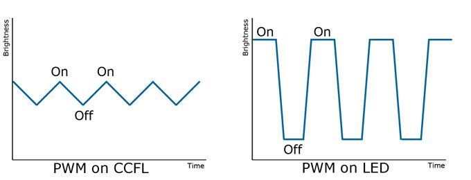

Miközben a monitorod előtt ülsz és szemfáradtságot, esetleg szemfájdalmat vagy fejfájást tapasztalsz, ez csupán a LED-es monitoroknál alkalmazott PWM (Pulse Width Modulation) alacsony frekvenciájának köszönhető. Ez a régebbi típusú monitoroknál (CRT) feltűnően látható volt és igen sokaknak hamar elfáradt a szeme vagy megfájdult a feje. Ez most sincs másképp a mai modern monitoroknál és tévéknél szabad szemmel nem látható vibrálás jön létre, amikor a (sötét és világos) fényerőssége váltakozik.
Régebbi típusú monitoroknál (CCFL-nél) ez a válaszidő kisebb volt, viszont a LED-es monitoroknál elég nagy szakadék tátong.
A legtöbb monitor nagyon alacsony PWM-frekvencián fut, amely mindössze 90-400Hz, és ezek közül a 90-es tartomány a legrosszabb. A tünetmentes alkalmazáshoz akár 2-3 ezer frekvenciára lenne szükség.
