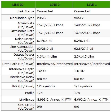

Steve_Brown
Úgy érzem elértem az út végére. Most az 50-es csomag miatt ki kellett, hogy jöjjenek, bekötötték a VDSL-t, kaptunk új modemet (ami egy ZTE ZXHN H368N) és így néz ki a dolog:

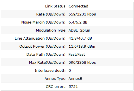

Steve_Brown
Olyan mérhetetlenül aranyosak voltak, hogy ma reggel megkaptam az SMS-t miszerint nincs a rendszerükben hiba. Hát de, hogy nincs ha eddig 15 mbit/s-os letöltésem volt most meg 0,9-1. Biztosan nem nálam van a hiba.
Steve_Brown #10 üzenetére
Értem, viszont mint írtam is, az előző neted adsl volt, ezek a csomagok pedig vdsl. Tehát a váltáshoz ki kellett hogy menjenek modemet cserélni. Ilyenkor mérnek sebességet is, amit feljegyeznek és te aláírod. Melyik szolgáltató ez?
Modembe be tudsz lépni, milyenek az értékek?

Igen ADSL van, a család azt mondja, hogy ez a "régi MATÁV kebele"
Ez a ZTE ZXV10 201L cucc nagyon szép, fehér virágmintás. Megvan áldva Wi-Fi-vel is csak éppen portot lehetetlen rajta nyitni. Még külön fórum is van ahol szidják. A router(ja azt elfelejtettem írni, hogy modem egyben) ADSL2+ ami 24mbit/s letöltésre elég és 3,5mbit/s feltöltésre. De itt nem a router a szűk keresztmetszet, legalábbis remélem.Már létrehozták a hibajegyet, remélem jól diktáltam le a számomat. Na mindegy, ha kijönnek akkor valakivel szemtől szemben jobb beszélni.
