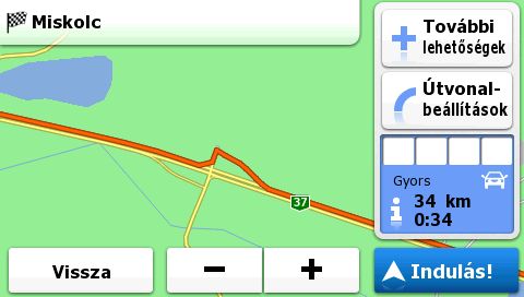

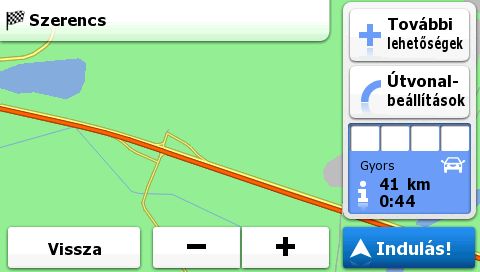

Szóval megnéztem a térkép milyenségét. Valami nagyon nem stimmelhet, mert a Magyarország térkép TopMap 2009.04. havi legalábbis a navi szerint, de már rajta van az új M6 autópálya. Szerintem az csak a 2010 frissítéssel érkezett, tehát elvileg ez a kiadás nem ismerhetné. A Márkó-i leágazás ezek szerint azért nincs rajta.
Office-R
Igazad van, szimulációban a "régi" nyolcason vitt volna, azaz Márkón és Bánkon keresztül.
Azt hittem, hogy a legfrissebb térképem van, ( az új M6 már rajta van) de ezek szerint nem. Bár nem tudom hogy mikor adták át a pl. Márkót elkerülő szakaszt.
Lehet, sőt biztos hogy blőd dolog, de nem tudom hol lehet megnézni éppen ilyen térkép van fenn. (TM, TA vagy NTQ)
Plajos hozzászólásából kiderül - hogy ezek szerint - van újabb, vagy más kiadású térkép is, ami már a fent jelzett problémát orvosolja, ezek szerint majd hegyeznem kell rá.

plajos
Akkor nem egy térképet nézünk
Én 2010.07.16-i kiadású térképet néztem, azon rajta van a Márkót elkerülő gyorsforgalmi út 90-es sebességhatárral.
Ami a sokak által jogosan kritizált települési sebességhatár kezdeteket illeti sajnos egyes térképkészítők a település közigazgatási határához (ez nem azonos a térképen a település beépítettségi határával!) rakták ki az ötvenes táblákat, ezért az eltérés. Némely településnél ez a kettő megegyezik, sokaknál meg nem. -

Ismeri csak nem gyorsforgalmi útnak. így ha szabályosan 110-el haladsz azon a szakaszon állandóan visít az iGO hogy túl gyorsan mész. Szerintem Magyarországon az TA és NQ térképek a felejtős kategóriába tartoznak.
TA és NQ térképkészítők Magyarországon sokat dolgoznak ortofotóról, azokon az út látszik, de a sebesség nem. -
Office-R
Hát látod arra nem is gondoltam/ok, mert elvileg a legújabb térkép van a navin. (2010.06.17) Másrészt, ha valóban az elkerülő út lenne a megoldás, akkor szerintem egy folyamatos 2x2 sávos úton nem útközben kezdi ezt el, hanem az útra való fel és lehajtásnál "veszti el a fonalat"
