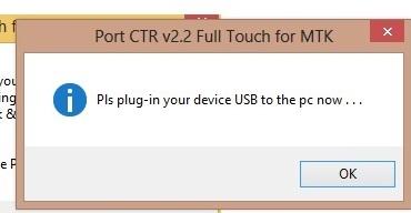

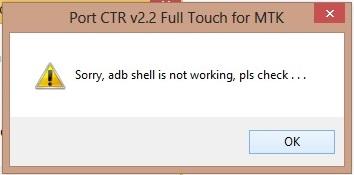

Bocs az offért, de a cikkben lévő progi végigmegy, majd a bootlogo-nál megáll a telefon.
Ha Carliv 2.2-et adok meg neki stocknak, ha gyárit... -

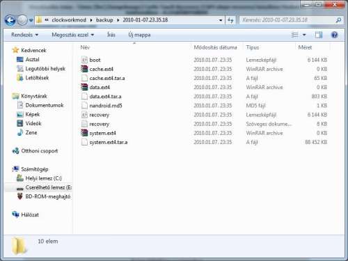

A méretekből ítélve neked qrvára legyalulta valami a cache, system és data partíciókat.
Gyakorlatilag működésképtelen a telefonod a jelen pillanatban.
Mondom: csak a mentések méreteiből adódóan. De sajnos szerintem igazam van.További kérdés, hogy az előző partíciókkal mi a helyzet (secro, protect_s, protect_f, stb....)
Arra a recovery text fájlra kíváncsi lennék.
Joeker67
Lementettem a recoweryből és bár tar-formátumra állítottam, egy könyvtárat csinált, ami így néz ki:
Nincs sajnos ez történt.
Ha ugye van rajta cwm, akkor csinálhatsz azzal egy mentést. Javaslom, hogy nézd meg, milyen mentési formátumra van állítva (carliv-nál nem tudom pontosan, de cwm esetén backup --> choose backup format --> tar). Tar-t érdemes választani!
A mentésből kiderülhet, hogy mi van még meg az adatpartícióból, illetve a system-ből.
Ettől függetlenül nagy a valószínűsége, hogy a rendszerpartíció formázásra került valahogy...A dumchar_info kimenetét mentsd le szövegfájlba (érdemes).
Jól emlékszem, hogy nincs cwm mentésed?

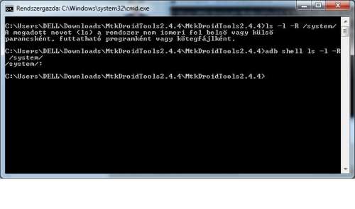

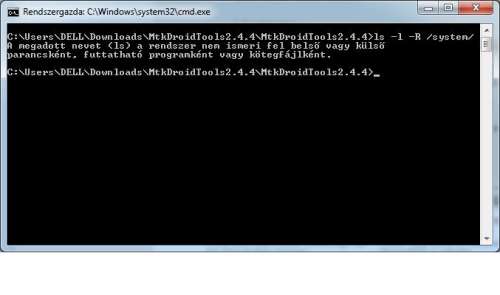

CWM-ben nem is kell adb menüpontot keresni.

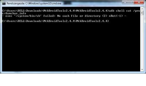

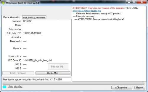

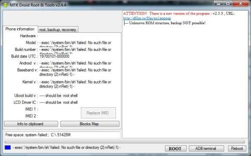

Belépsz cwm-be, összedugod a sztgéppel a telefont, elindítod az MTKDroidTools-t és megint az adb terminált próbálod meg.
adb devices
ez megmondja, hogy van-e adb-n elérhető eszköz.
Ha van, akkor próbáld a már említett parancsot:
adb shell cat /proc/dumchar_info -

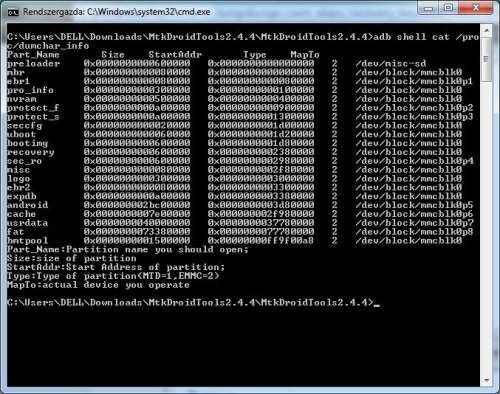

Gyorsan kiszámoltam a readback értékeket:
NAME readback start readback lengthPRELOADER 0x0000000000000000 0x0000600000
MBR 0x0000000000600000 0x0000080000
EBR1 0x0000000000680000 0x0000080000
__NODL_PRO_INFO 0x0000000000700000 0x0000300000
__NODL_NVRAM 0x0000000000a00000 0x0000500000
__NODL_PROTECT_F 0x0000000000f00000 0x0000A00000
__NODL_PROTECT_S 0x0000000001900000 0x0000A00000
__NODL_SECCFG 0x0000000002300000 0x0000020000
UBOOT 0x0000000002320000 0x0000060000
BOOTIMG 0x0000000002380000 0x0000600000
RECOVERY 0x0000000002980000 0x0000600000
SEC_RO 0x0000000002f80000 0x0000600000
__NODL_MISC 0x0000000003580000 0x0000080000
LOGO 0x0000000003600000 0x0000300000
EBR2 0x0000000003900000 0x0000080000 -
Ha a carliv CWM bejön, akkor megpróbálhatnád CWM alól, hogy van-e adb elérés, és ugyanúgy a cat /proc/dumchar_info -t lekérni.
De ez megintcsak olyan "hátha".Jut eszembe, ha ez 6582-es, akkor meg lehetne próbáli egy "átlag" 6582-es scatter-jéből számítva menteni, legalább ezeket:

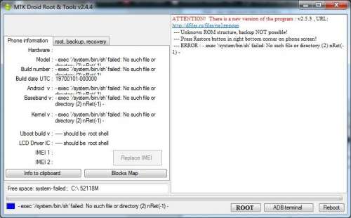

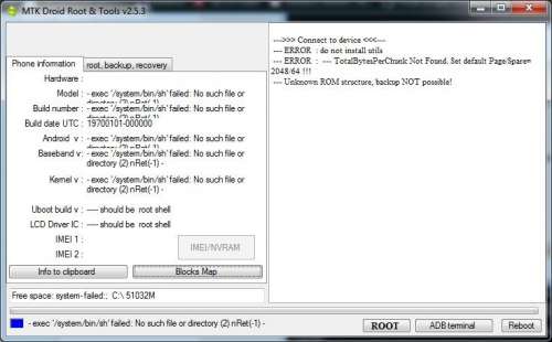

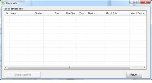

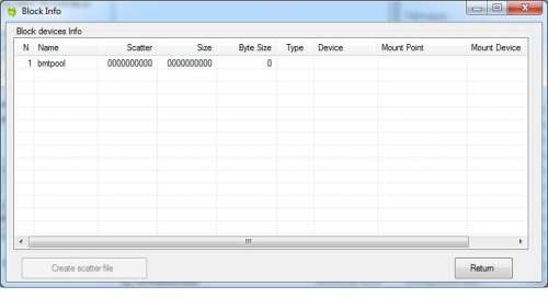

Scatter file-t tudsz csinálni at MTKDroidTools-zal.
ebben a bejegyzésben leírtam hogyan.
Ha netán mégsem sikerülne így sem (ez is előfordulhat), akkor adb terminálban próbáld meg az alábbi parancsot:
Ennek a kimenete is a partíciókiosztást tartalmazza, igaz azonban, hogy ebből a scatter elkészítéséhez számolgatni kell. -
A partíció szerintem nem veszett el, max törlődtek róla dolgok.
Láttam már olyat, hogy a system-re került a data, a system meg a secro vagy épp a protect_s-re.
Abbl meg galiba lett.
Ha tényleg ugyanolyan telefonról csinálsz mentést - persze a mostaniról is kell! -, akkor annak a system részét vissza lehet állítani (meg ha kell, akkor többet is) -

hungobungo
hevizms

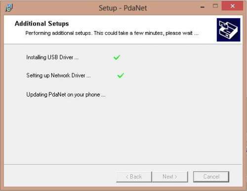

Közben újraolvasva a leirásod,látom a pdanet telepitése lenne a vcom driver telepités is egyben?
Eddig teló nélkül futtattam végig.
Most próbálom úgy telepiteni hogy rádugtam a telót.
Na itt az updating pontnál megáll és csak keres keres keres.....Akkor ez lenne a baj forrása?
Az én telómhoz nem jó?Vagy nincs vcom driver?
Xiaomi Hongmi -
hevizms
hungobungo #10 üzenetére
Köszönöm hogy próbálsz segiteni
Kicsit reménytelennek tűnik nekem.
A 2-es pont az 100% hogy be van kapcsolva
az 1-es pont viszont fogalmam sincs hogy telepitve van-e.
Letudom valahogy ellenőrizni?
Próbáltam rákeresni erre a vcom driverre 6589 procihoz és találtam is valamit.
Letöltöttem,kicsomagoltam(zip),majd a benne levő 2 db exe fájlokra kattintottam.Az egyik (installdrv64.exe) az egy pillanatra feldobott egy dos ablakot.
A másik(installdrv.exe) az telepitett usb drivert és a végén kiirta hogy "install usb driver for microsoft professional(64bit) successfully"Ennek ellenére sem jön össze a pc-telo kapcsolat
hevizms
hungobungo #8 üzenetére
Köszönöm a választ.
Sajnos nekem így sem sikerül a dolog.
Amikor ahhoz a ponthoz érkezem hogy a telón engedélyezni kellene a superuser-ben a jogot,nálam a telefonon semmi nem történik,a pc-n ezt dobja fel:Ha leokézom,akkor ezt:
A pc-n win8 van,a telefonomon MIUI V5
hungobungo
Bocs, kicsit gyorsan írtam, én az angolhoz vagyok szokva. A szövegemben már átírtam
1. Ez a szokásos hibakereső mód, azért kell, hogy a PC-ről fejlesztői jogokkal (mindenhez hozzáférhetően) lehessen turkálni a telefonon:
2. Ha root-olt a telefonod, akkor supersu vagy superuser appnak kell rajta lennie. Ha valami rendszergazdai hozzáférést kér, akkor feldobja az ablakot a su program, hogy engedélyezed-e neki vagy sem. Lényegében a művelet megkezdése után a telefonod képernyőjét figyeld, mert meg fog jelenni valami ilyesmi, hogy a engedélyezed-e a shell-nek 2000 uid-del a rendszergazdai jogokat, na erre kell igennel válaszolni.
hevizms
Bekapcsolt ADB debugger mód
Ez hol található?
Hol kell bekapcsolni?
Illetve még egy kérdés:A telefonon engedélyezzük a superuser jogokat a shellnek!
Na ezt hogyan kell?
Köszönöm előre is
