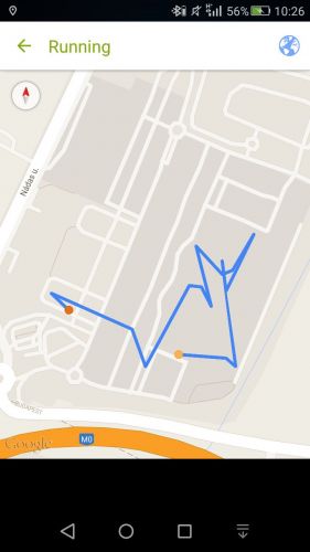

Pontosan nem tudom mire gondolsz, ez egy rokonlátogatás során családi beszélgetős séta volt, telefon lezárva a kabátzsebben:
Amióta jött az OTA, tesztelem amikor csak lehet, de nem csuklik. A B130 szoftverrel képernyő kikapcsolása után nem sokkal bemondta, hogy gps signal lost, az újjal megy. A My tracks is már rögzít a háttérben, bár ott még csak próbákat csináltam, és nem lett elmentve.

Sajnálom,hogy neked pont azon része nem volt jó,amire használtad volna,de ettől még nem "egy kalap kaki a navigációs része".Sima Térképpel nekem az alábbi jött ki,direkt lezárt képernyővel nézve.

Ma sikerült egy Auchan látogatást is rögzítenem az E.mondo-val.(Szerk.: ez lezárt képernyővel)
Azt hiszem elég pontosan rögzítette.Szerintem töröld le, csinálj egy wipe-ot, tedd újra, és ha akkor se javul meg, akkor tuti hibás a te vasad.
