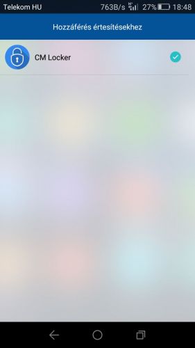

Szerintem nem mindegyik távolítható el kettő vagy három csak tiltható, legalább is az én nézetem szerint.
A Névjegyet, a következő frissítés fogja elméletileg megoldani.
