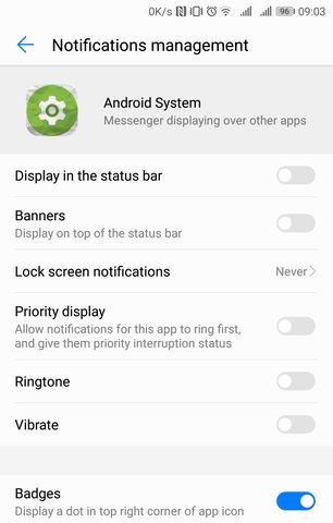

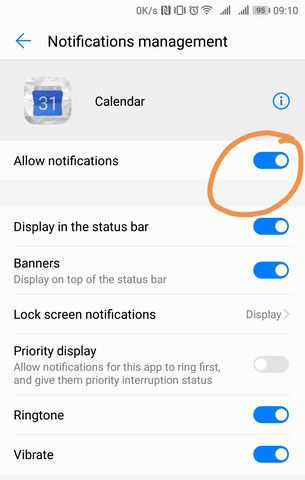

HollywoodBoy
peanar #10864 üzenetére
Igen igazad van, azt már néztem én is, de ott nem lehet kikapcsolni ezt a fajta értrsítést, úgy mint a többit. Talán ahhoz van köze, hogy system értesítést nem lehet kikapcsolni.
Ez jön fel ha megnyitom azt a beállítást:Egy másik értesítésnél ugyan ez így jelenik meg:
Ahol bekarikáztam, ott kikapcsolható. -
