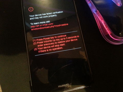

peanar #11775 üzenetére
No igen, én is szívtam vele mikor fel akartam varázsolni a B363-at Twrp-vel. Elindította a telepítést, majd 8%-nál úgy döntött hogy sikertelen...
Gondoltam semmi gond, vissza Twrp, majd ami volt 360-as (FF-el előtte letöltöttem a hitelesített, biztos ami biztos alapon) vissza rakjuk.
Na igen, csak azt rohadtul elfelejtettem hogy az a 8% amíg települgetni próbált, az első sorban a bootloader-el kezdi, tehát a twrp megszűnt létezni. Szintúgy nekem is erecovery illetve fastboot maradt. Lényegében szívtam vele bőven akkor, de mostmár nem tartok tőle. Ha fastboot van, és az általában mindig van, akkor gépről egy kattintással vissza lehet varázsolni a TWRP-t, onnan pedig csak az utolsó hitelesített csomagot feltenni. DE! természetesen a mókolgatás mindig rejt magában veszélyt, csak én meg szeretek a tűzzel játszani -

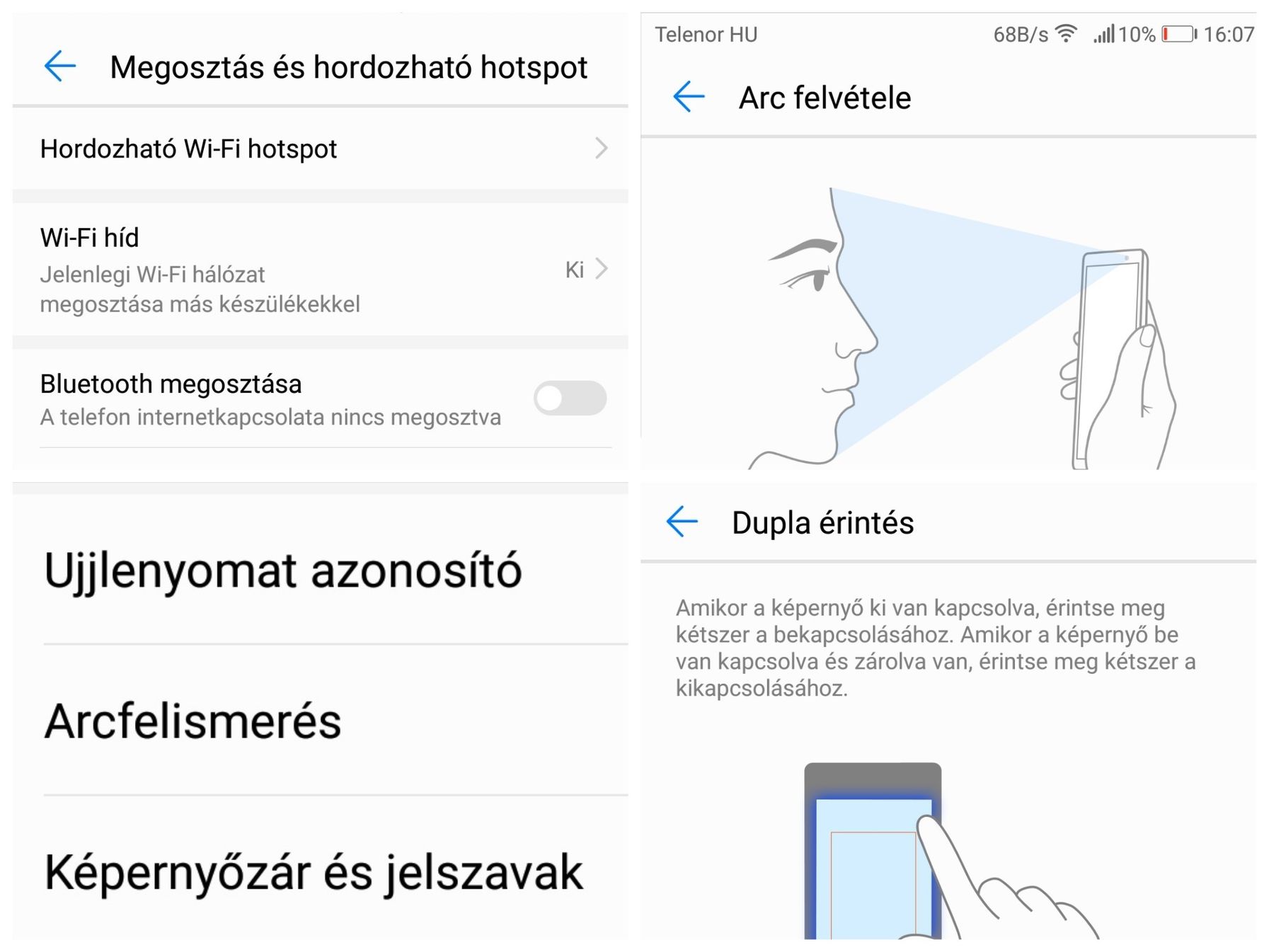

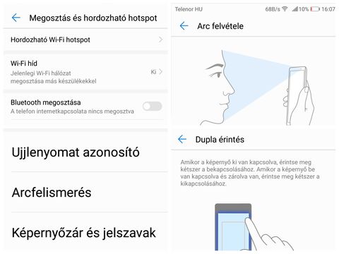

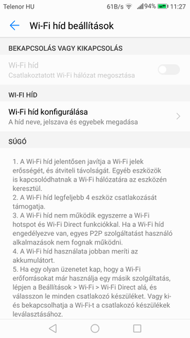

Akinek root-olt a készülék, és kíváncsi szellemű:
Oreon tökéletesen működik a wifi-híd, csak pár sort kell gépelni a local.prop-ba.
Tehát:
/product/etc/prop/local.prop
Szerkeszt, és beírjuk ezt: ro.config.hw_wifibridge=true
Ment, engedély rw-r-r, és készülék újraindít.
Hibátlanul működik! Tesztelve B363-as verziószám alatt(Xda forrás)

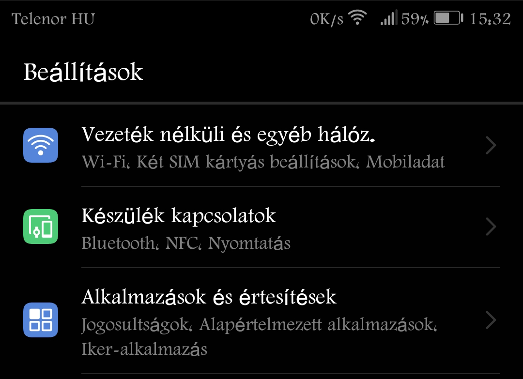

Srácok, egy kis problémába ütköztem.
Tettem fel egy témát, mely a betű stílust is megváltoztatta, de az ékezetes karaktereket szarul kezeli. Mint a képen látható. Nos a gond az hogy vissza állítottam a régit, sőt egy jó párat próbáltam hátha, de a betűk sajnos maradtak.... Újra indítás is megvolt, de az sem nem nyert. Ötlet? Valakinek hasonló eset? -

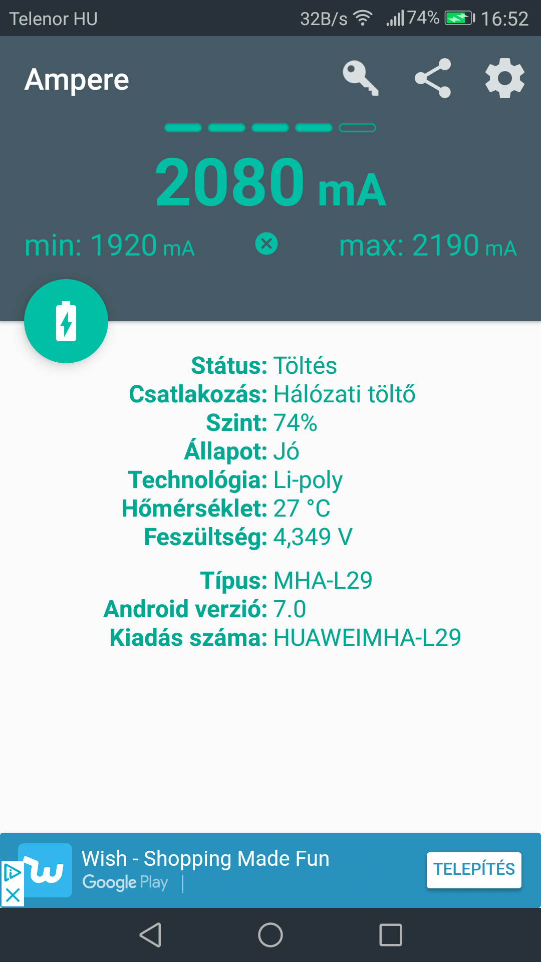

Tav-Csoves #9123 üzenetére
Akkor megnyugodtam
Amúgy parancsolj: [Ampere]
Még Lg korszakban használtam, mert gyakorlatilag ez az egy app ami a valósat tükrözi. -

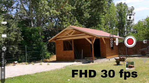

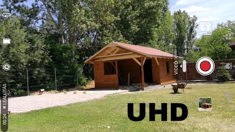

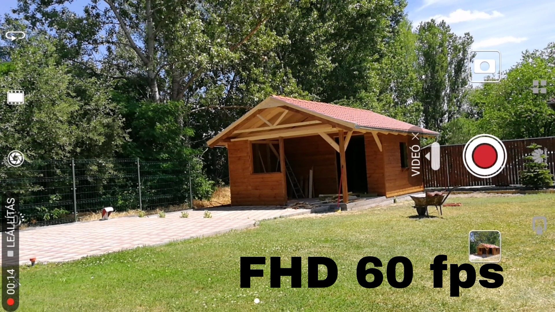

Skacok, ezt megnéznétek nekem: Teljesen véletlenül vettem észre és bár lehet hogy teljesen normális meg eddig is ilyen volt csak ha már más is írja akkor megnyugszik a lelki világom
Videóban természetesen tudom hogy van különbség a FHD illetve az UHD közöttde az hogy a FHD 30 illetve 60 fps közötti felvétel között is, az új. Igazából a látószög ami 60 fps esetén szélesebb, ugyanakkora mint UHD esetén.
Nem egetverő, csak pusztán kíváncsi vagyok. Köszönöm
FHD 30 látószög
FHD 60 látószög
UHD látószög -

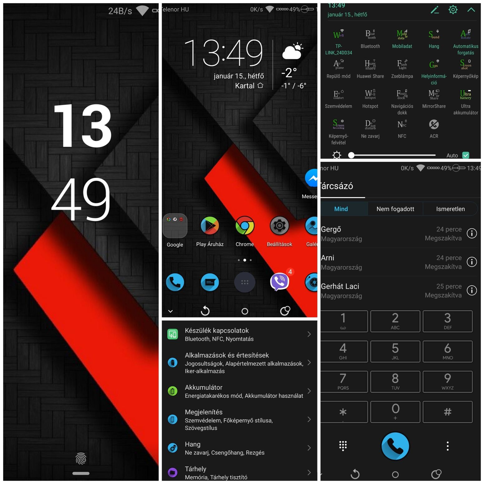

tutaj01
FіkuszKukіsz #4307 üzenetére
Parancsolj: [Black Theme]

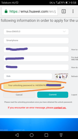

Bootloader nyitó kód, 5 perc alatt! INGYEN! Tesztelve, tökéletesen működik!
1.Először is keressük fel [EZT] az oldalt, majd át kell váltani asztal nézetre, és utána angol nyelvre. (csak így fog működni)
2. Katt a Download-ra
3. Katt az Unlock Bootloader fülre (jobb felső sarok)
4. Kéri tőlünk hogy jelentkezzünk be, DE a sajátunkkal nem fog menni!
Új email címre lesz szükség ahova kiküldi a belépő kódot!
5. Belépés után újra az elejétől (angol-download-unlock)
6. Feltételek elfogadása kipipál majd Next fül.
7. Itt kapásból a legelső ablakban a "Before EMUI5.0"-át át kell állítani "Since EMUI5.0"-ára.
8. Kitölteni a kért adatokat
Product Serial: Beállítások>Telefonról>Állapot>Sorozatszám
Imei: Ha egy kártyás akkor az IMEI szám ha kettő akkor a MEID szám.
Beállítások>Telefonról és mindkettő ott van.
Product ID:
Tárcsázóba *#*#1357946#*#* >Termék azonosító
9. Hitelesítő kód bepötyög majd a Commit fül.
Ha minden OK, akkor azonnal kiírja alul a nyitó kódot és öröm vanForrás: XDA

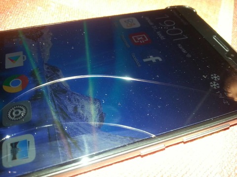

tutaj01
Ennél a 3 hónap kijelző garanciánál, ha beviszem, adnak csere készüléket? Vagy jól sejtem hogy nem...

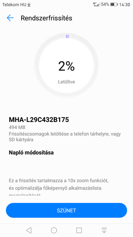

A manuális frissítésssel kapcsolatban:
Többeknek kidobja az instabil hálózatot, illetve ha el is indul, irgalmatlanul lassú tempóval.
No nekem ugyanez volt, és arra jutottam, hogy miután elkezdi a letöltést, szüneteltetni kell, át kell kapcsolni mobilnetre, majd újra szünet. Ezután wifi beállítások, és a proxynál törölni a beirt értékeket. Gyakorlatilag vissza tenni a proxy nincs beállításra. Wifi vissza, és amit tud a net, azzal a tempóval már jön is. Gondoltam megosztom -

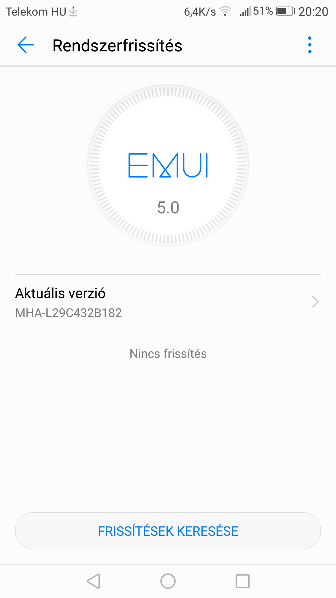

tutaj01

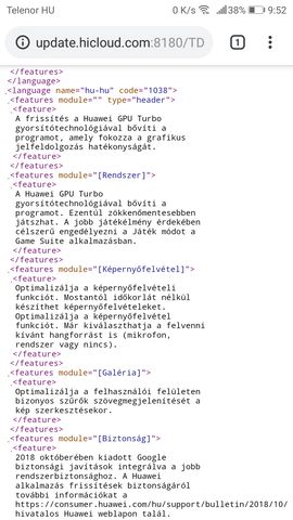

A kínai régiósra már kijött a 158-as frissítés...
Nekem, meg a többségnek is a 126-nál stagnál. Hm.MHA-l29c636b158:
Added a 10x zoom, which enables you to take clearer photos from a distance.
[Optimizations] Optimized the drawer homescreen display for a better experience. Decreased the CPU load for several core processes to achieve better system performance. Improved device security with Google security patches. -

tutaj01

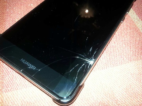

Hála égnek, nem nyitottam még mindig ki a bootloadert, így most kihasználom ezt az ingyen kijelző cserét.
Ami még megnyugtat, hogy független a serüléstől, tökéletesen működik a kijelző minden pontján.
Engem ver a balsors, mert eddig egyedül a G5 kijelzőjét nem sikerült betörni, vagy ha nem balsors, akkor a szülinapi Jäger és a sör volt a hibás -

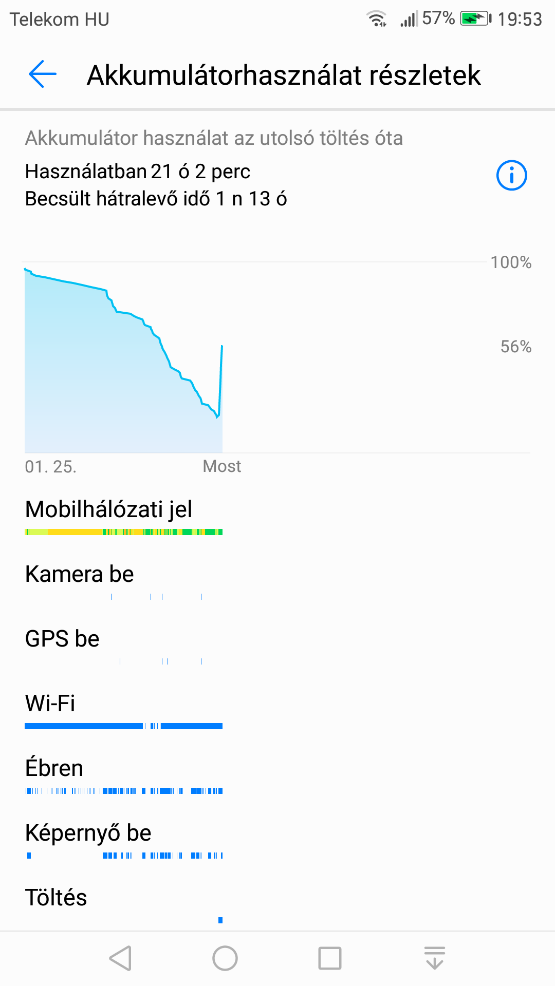

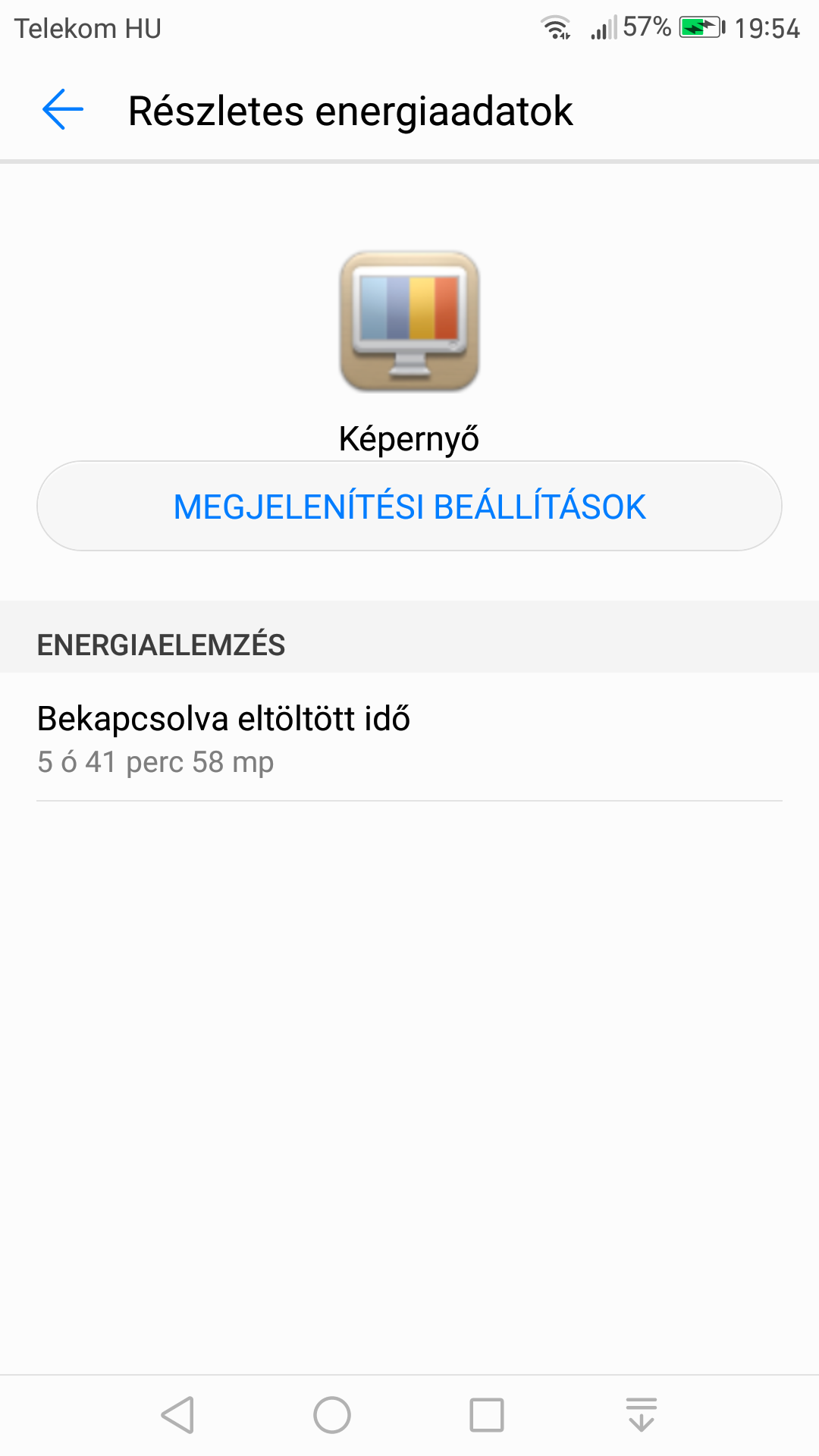

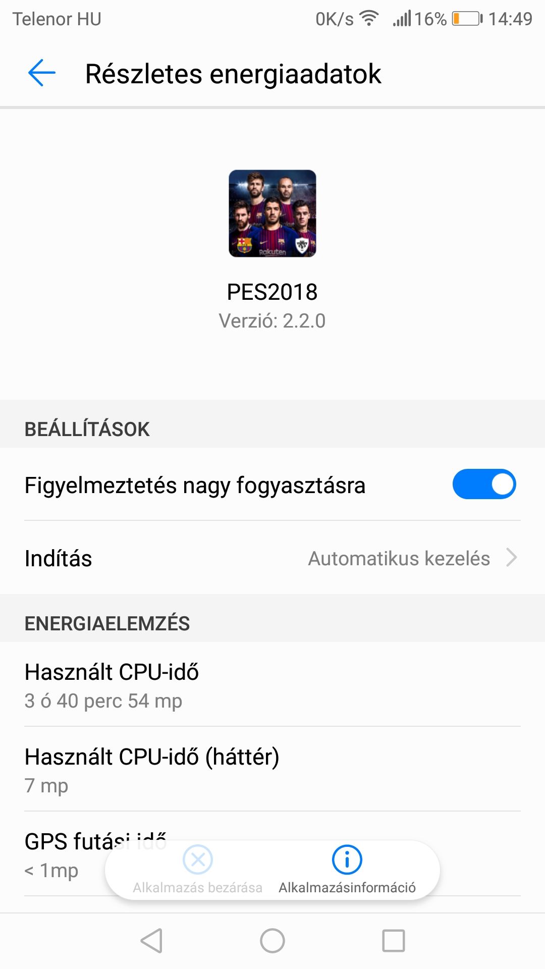

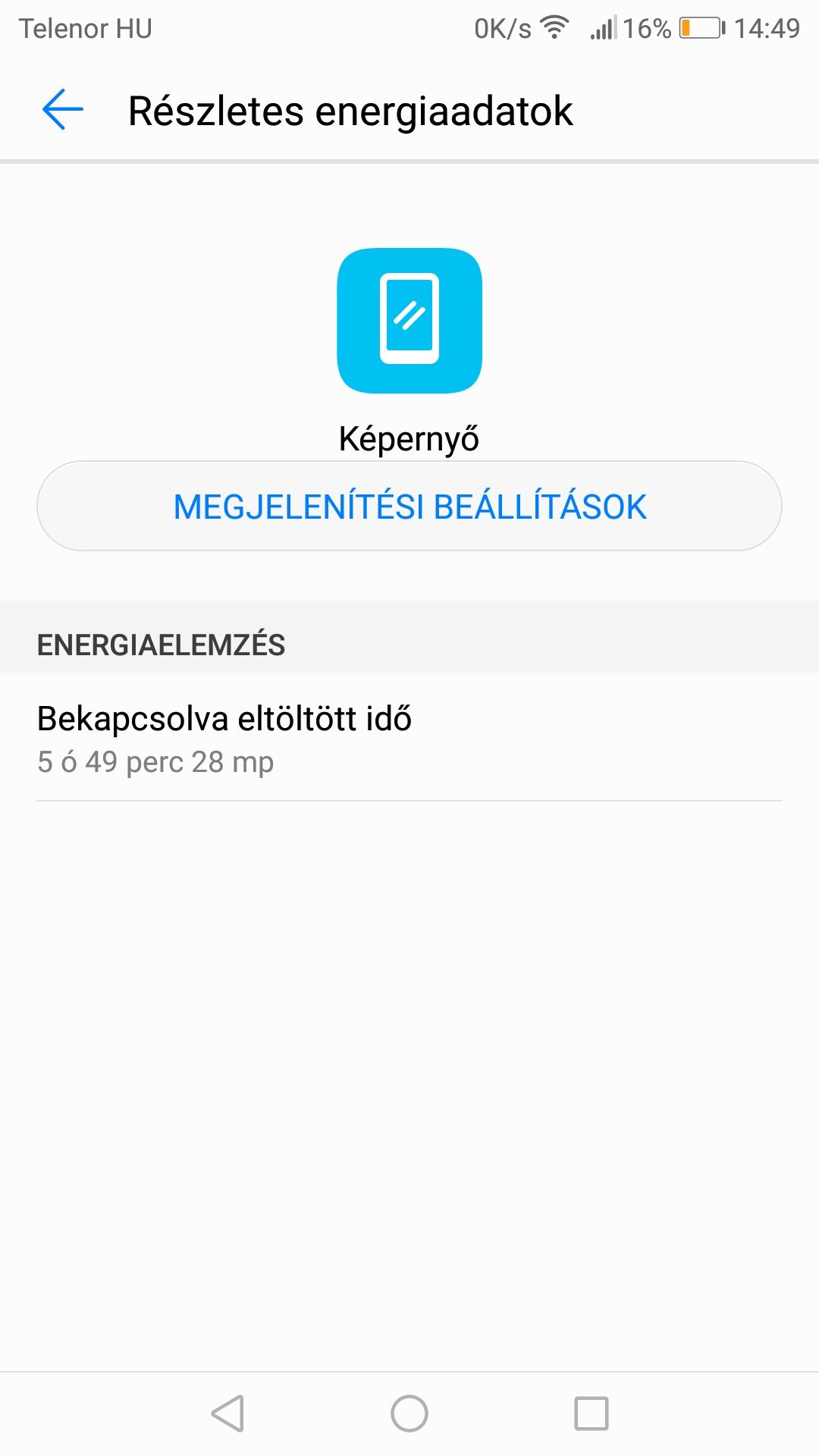

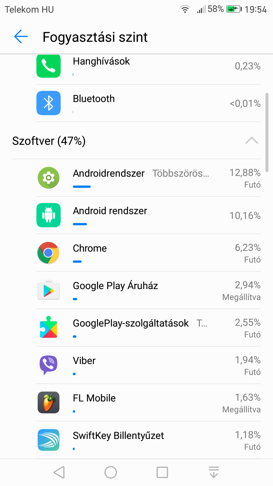

Így több mint egy hét használat után, telepakolva minden jóval, iszonyat jó az aksi!
Majd 6 óra SoT, és 20% töltöttség.
Bőven volt ma használva a teló. Letöltések, mind wifin mind mobil neten, Fél óra FL Studio, Másfél óra hívás stb.
Folyamatos gps, wifi kontra mobilnet, nagyjából általában 50% fényerő.
Le a kalappal! -
