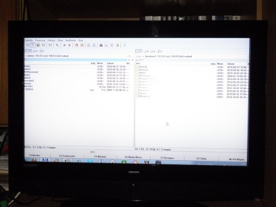

Otthon egy ORION márkájú LCD TV-t használok, a pontos típust nem tudom, de ha fontos lesz leírom.
Nemrég vettem egy Toshiba T130-as laptopot előtelepített Win7-tel amit HDMI-n próbálok rákötni a TV-re de csak részben sikerül. A gyári win-hez kapott VGA driver kiküldi a képet a TV-re, de a felontást nem tudom belőni (a TV 720P-s 1366x728-ban kellene üzemelnie, de csak 1920 x1080-at ismer fel, a kettő között csak 1280x720-at (ami minden irányban "kilóg") illetve ez alattiakat tudok választani. A laptopban Intel 4500M van, ugyanezzel a kártyával van egy régebbi HP gépem, azzal gond nélkül együttműködik a TV. Manuálisan telepítettem az Intel oldaláról egy friss drivert, de azzal sem jó. Mit lehetne tenni?
Az más kérdés hogy a hangot nem küldi ki automatikusan a TV-re, nekem kell azt beállítanom a hangeszközöknél.

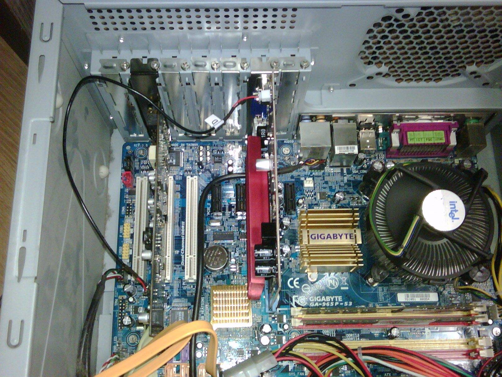

Helló!
A segítségeteket szeretném kérni! Van egy 'GAINWARD 0285 GF 9400GT 1024MB DDR2 PCI HDMI' Videó kártyám és egy 'Asus XONAR D1' Hangkártyám.
Azt szeretném elérni, hogy a klónozott képernyőkép a HDMI-n keresztül az LCD tv-n jelenjen meg úgy, hogy a hang is a tv-ből szóljon.Össze is kötöttem a Hangkártya tetején lévő SPDIF csatlakozóját (4. föld, 3. SPDIF, 2. üres, 1. nem dugtam rá semmit) a videó kártya SPDIF-jével.
Sajnos az Asus által gyártott, Xonar D1 Audio Centerben nem találtam sehol azt a beállítást, hogy az internal SPDIF-en küldje a hangot.
Magától pedig nem működik.Nagyon fontos lenne!
