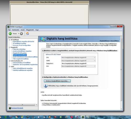

Adott a következő konfig:
Asrock h110m hdv r3 intel g4400
Külön vga nincs.
A probléma a következő: Integrált hang működik, tv-n kép van de nem tudom kiküldeni rá a hangotUgyan itt 2 óra múlva elekrtonikai hulladék átvehető. Kezd marhára elszakadni a cérna.

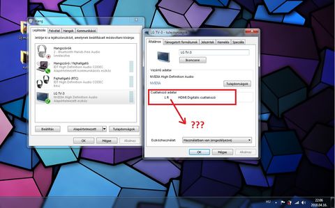

van egy asus K52De laptopom Win 7 x64-el hdmi-n keresztül egy LG tv-re csatlakozik 1920x1080 felbontásban.
Telepítve van egy KODI médiacenter (xbmc).
Két dolog nem megy sajnos. Az egyik a CEC a hdmi-n keresztül a tv távírányitója nem vezérli a kodit.
A másik hogy ha Full HD felbontású videót inditok el akkor csak a hang és a feliratok mennek át a tv-re a kép nem. Minden más felbontás jó.Mit kellene beállítanom?

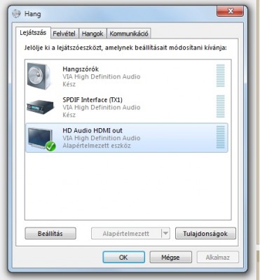

RazoR
Nem tudom jó helyre írok-e, az lenne a kérdésem, hogy a gépemet szeretném összekötni a tv-vel, a távolság kb. 8-10m. Erre kellene valami minőségi HDMI kábel amin nem fog szétesni a kép/hang. Találtam 2-3ezer körül, de nem tudom, hogy az jó-e ilyen távolságra...
szajbely
Lemegyek hídba és tarkón .... magam, sikerült megoldani a problémát. Rengeteg fórumhozzászólást végigolvastam, beállítottam mindent, hogy HDMI out az alapértelmezett hang, Catalyst Control Centert szintén, drivereket frissítettem, nem volt hang. Gondoltam a DVI/HDMI kábel nem jó, hát vettem HDMI/HDMI kábelt. Samsung viszonylag régi FullHD TV HDMI/DVI 1 és HDMI2 bemenet. Mindkét kábellel tökéletes kép az 1 bemeneten, kockás zöld kontúros kép a 2-en, de hang van. Aztán rábukkantam egy megjegyzésre, hogy hátha a TV beállítás nem jó. Nézem mit lehet állítani, kb semmit. Aztán a forráslistánál van olyan, hogy a bemeneteket el lehet nevezni, és a HDMI/DVI 1 bemenetnek volt az a neve, hogy DVI PC. Kitöröltem a nevet, üresen hagytam, és láss csodát működik a HDMI/HDMI kábellel a hang is.
Ezúton szeretném megköszönni a többi hozzászólásból kapott segítséget, és remélem hasznos valakinek a fent megosztott infó...

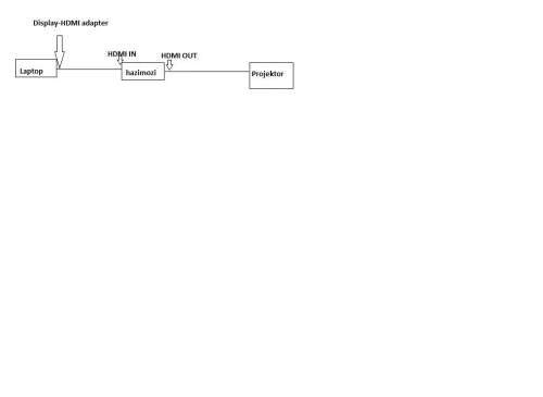

A következő problémába ütköztem.
Egy HP elitebook-ot szeretnék rákötni HDMI kábellel egy házimozira, a házimozit pedig egy projektorra. Mivel a laptopon nincs HDMI ezért szükség volt egy Display-HDMI átalakítóra. Összekötöttem mindenkit, viszont hangot nem ad csak képet. nVidia control panel látja a digitális hangforrásként a házimozit a DP port alatt, win7 lejátszóeszközöknél viszont "nincs eszköz" csatlakoztatva hibát ír. Tehát a rendszer felismeri a külső hangforrást viszont nem tudja kezelni.
Kipróbáltam egy másik laptoppal amint van HDMI kimenet és csont nélkül megy a kép és hang is.
Az átalakító lehet a hiba forrása?
Köszönöm. -

hogy SPDIF hangeszköz csatlakoztatva van,
de a tévéből még mindig nem jön a hang.Azt szeretném kérdezni, hogymegoldható-e a probléma anélkül, hogy mégis kelljen még vennem egy DVI/HDMI adaptert plusz egy sima HDMI kábelt?
A videókártyám integrált ATI Radeon 4200.

Nvidia 9600GT videókártyám van és DVI - HDMI kábellel kötöttem össze az LG HD TV-vel.
A kép prímán átmegy, de a hang nem akar sehogy sem.
Én nem állítok be valamit jól, vagy ez a videokártya ezt még nem tudja?Olvastam már sokat ma a témában, de valaki azt írja, hogy DVI-on soha sem megy át hang (ez nem igaz), Van aki azt mondja, csak Radeon kártyákon megy át a hang... De olvastam olyant is, akinek ilyen videokártyával ment valahogy, csak nem tudom hogy...Szóval mindenki mást mond.
Szóval aki ért hozzá és/vagy nála működött valahogy hasonló nvidia videokártya, akkor kérem írjon.

Van egy HD5450 videokártyám, össze van kötve a tv-vel HDMI kábellel. A tv össze van kötve az erősitővel optikai kábellel. A gond az, hogy az erősitőbe csak kétcsatornás pcm hang megy. Mi lehet a gond? miért nem kap az erősitő 5.1-es dolby digitál vagy dts jelet?
Válaszotokat előre is köszönöm -
