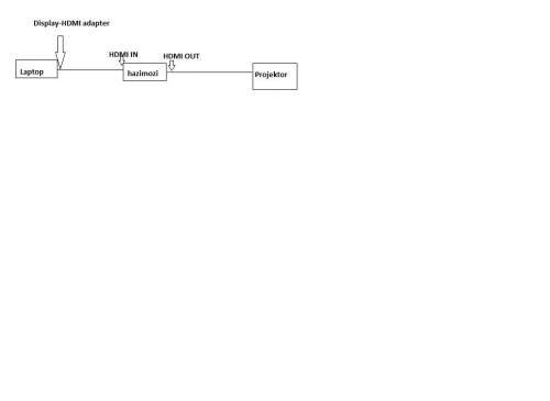

gyuri86
A következő problémába ütköztem.
Egy HP elitebook-ot szeretnék rákötni HDMI kábellel egy házimozira, a házimozit pedig egy projektorra. Mivel a laptopon nincs HDMI ezért szükség volt egy Display-HDMI átalakítóra. Összekötöttem mindenkit, viszont hangot nem ad csak képet. nVidia control panel látja a digitális hangforrásként a házimozit a DP port alatt, win7 lejátszóeszközöknél viszont "nincs eszköz" csatlakoztatva hibát ír. Tehát a rendszer felismeri a külső hangforrást viszont nem tudja kezelni.
Kipróbáltam egy másik laptoppal amint van HDMI kimenet és csont nélkül megy a kép és hang is.
Az átalakító lehet a hiba forrása?
Köszönöm. -

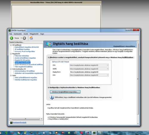

coyotex
Üdv mindenkinek.Egy kis segitséget szeretnék kérni.Sikerült hozzájutnom egy frankó vidi karihoz.Egy Nvidia Geforce Gtx 650 Ti boost. Sajnos van vele egy kis problémám.Letiltja az alaplapi hangkimeneten lévő két csatlakozót igy most nem megy ki az erősítőmre az 5.1.Akárhol állitgatom sehogyan sem sikerül visszaállitanom.Idáig egy Ati kártya volt benne és addig soha nem volt ilyen gond. Mit kellene tennem hogy megoldódjon a probléma?
